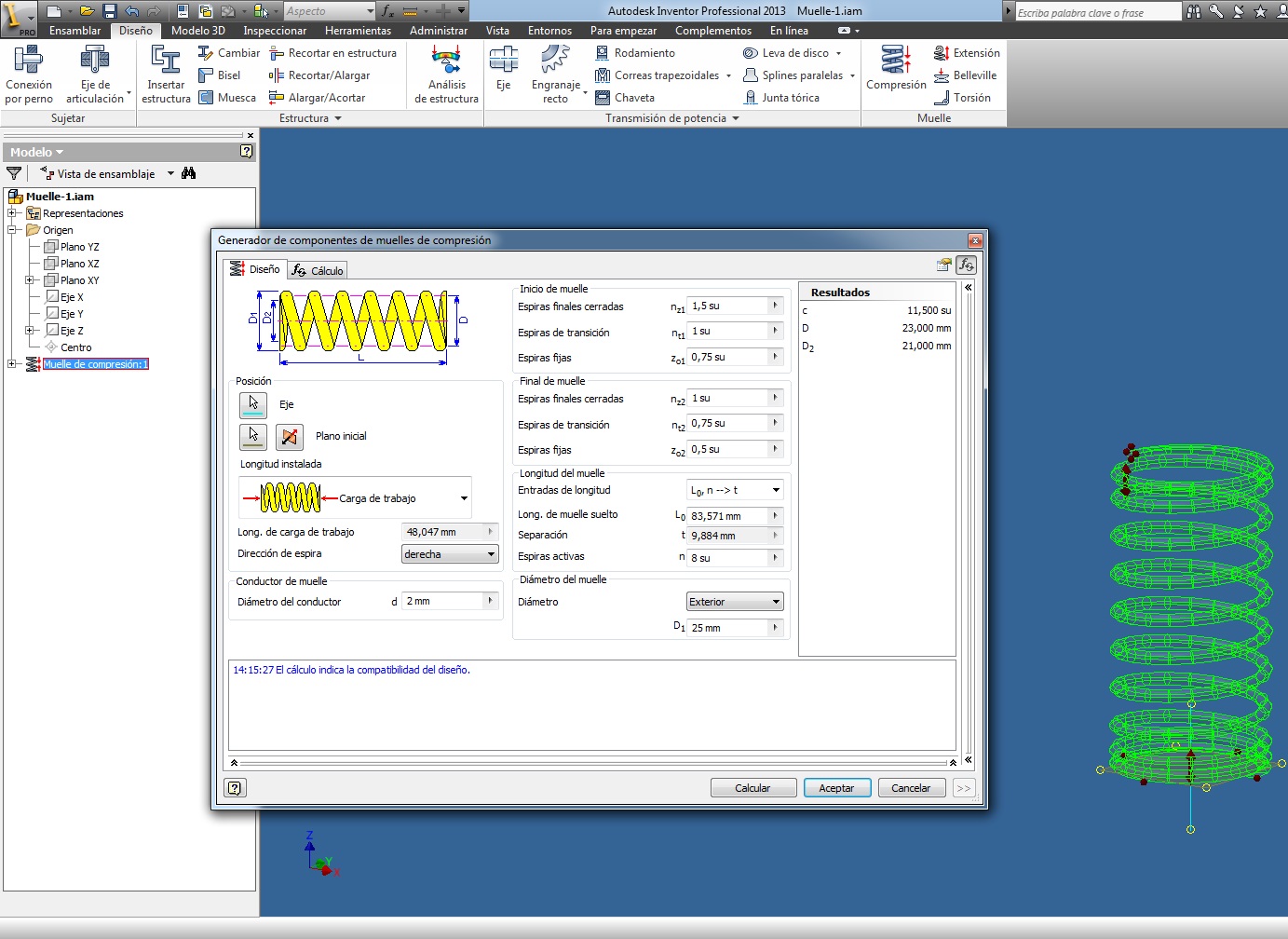

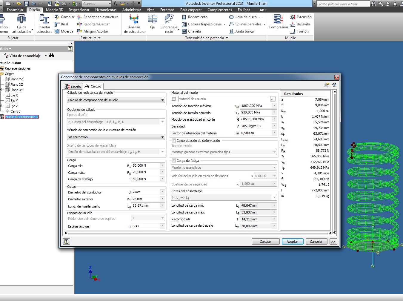

Y a lo que vamos (después de pegarme este gran rollazo), SW no se si tiene lo que te voy a mostrar que sí tiene Inventor:
Es un módulo de diseño de muelles a compresión (también lo tiene a tracción), en el que introduciendo los datos adecuados y necesarios, nos calcula y diseña el muelle que necesitamos. Eso si, vuelvo a insistir, luego tu eres el que tienes que decidir si aumentas el tamaño para asegurarte que te va a funcionar.
Pero lo que te muestro no creo que se adapte a lo que tu quieres, o yo entiendo que quieres. Tu quieres simular que el muelle te aguanta en un trabajo determinada, variando la presión y haciendo una simulación con el programa, pero creo que eso ya se pasa a otro tipo de programas. Es como el cálculo de una viga, tu puedes añadirle los valores y hacer el cálculo, pero luego has de interpretar los resultados, algo que es mas complejo que hacer la simulación.
Y para terminar, hacer estos cálculos emplean tiempo y conocimientos, no es apretar al botón y que el programa te diga "zoquete, pon un muelle mas grande que este se va a romper", no esperes eso nunca, insisto, has de interpretar los resultados y tomar una decisión.
