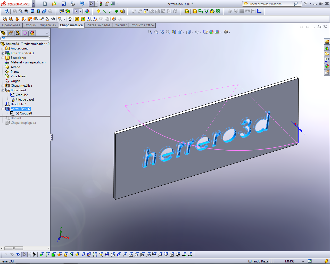

Hola Walter, te daré un consejo: siempre que quieras hacer algo de chapa, emplea las herramientas de "chapa metalica" que están en la pestaña correspondiente. Veo que tu has hecho una operación de extrusión de un croquis que incluye las letras, y ahora quieres doblarlo.
A partir de lo que ya tienes, puedes hacer lo siguiente:
-convierte tu solido en chapa con la operación "convertir a chapa metálica"
-haz después un pliegue donde corresponda y con el radio deseado con la operación "pliegue croquizado".
te dejo una imagen de lo que he hecho a partir de tu archivo.

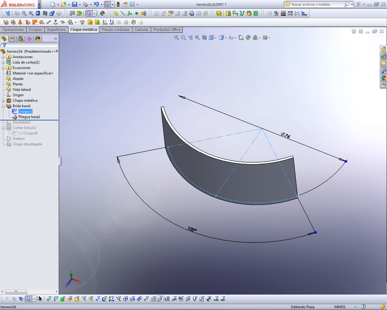

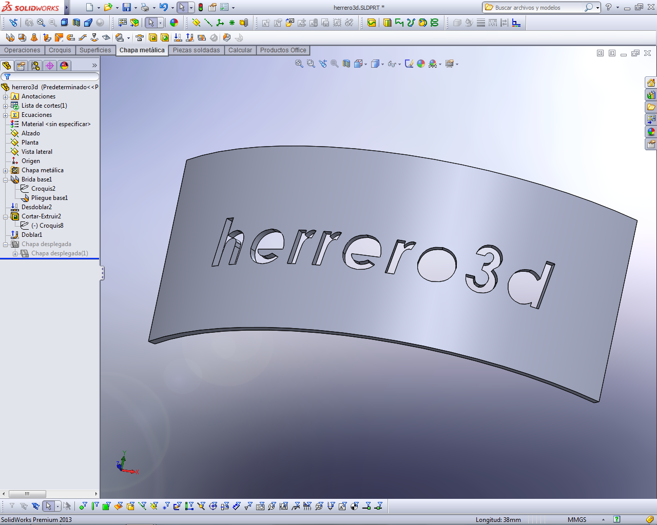

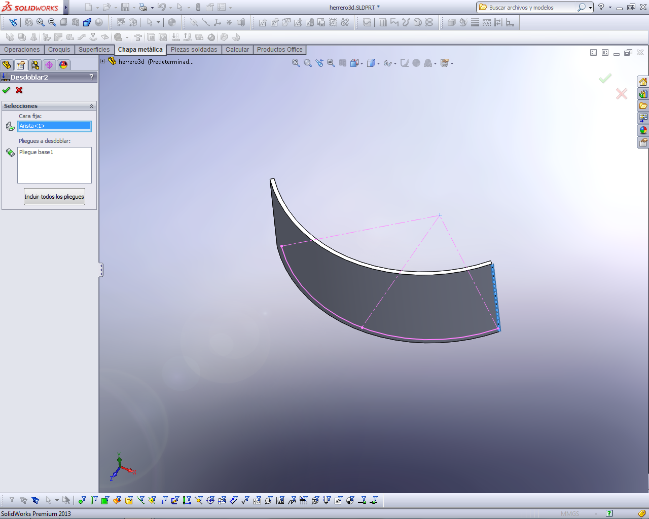

Pero si yo tuviera que hacerlo lo haría siguiendo los siguientes pasos:
-primero haría una chapa a partir de la forma que quiero obtener.
-después desdoblaría con la operación "desdoblar" (si no tienes cara fija debes seleccionar una arista del extremo como "cara fija")
-después he hecho un croquis con las letras y he cortado la pieza. (como estas cortando chapa, activa las opciones "vincular al espesor" y "corte normal" en la operación "cortar-extruir")
-y por último he doblado la pieza con la operación "doblar".
habría otra forma de hacer tu pieza, que es dibujando la pieza curva y usando la operación "envolver", estudiala si quieres. Alguna vez te puede venir bien.

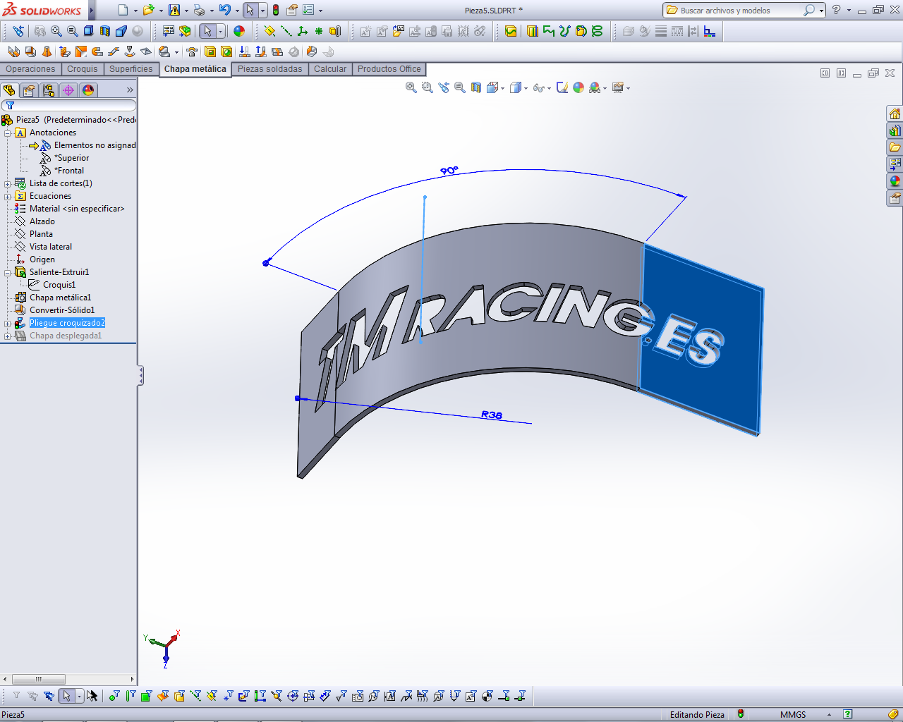

Aquí mis soluciones (digo soluciones en plural por que no me dices si el redondeo va "a lo largo" o " a lo ancho").
Simplemente hago un pliegue croquizado procurando que las pestañas rectas tengan el menor largo posible (alrededor de 0.1 mm).
En cuanto veáis el archivo creo que lo vais a entender.

madre mia....es trazar una linea y hacer lo del plieque que por cierto hasta no lo he visto con mas detalle ni me salia tampoco jaja. muchisimas gracias, solo tengo una consulta, porque 44º? me refiero, como calculaste eso porque si pones 45º ya se pasa, y no creo que hayas ido de uno en uno quitando no se si me explico jeje porque luego le das a mucho menos grados y lo que es el pliegue se hace mas grande.
Muchas gracias!
Rubio
Mensajes: 2
Registrado: Mar Feb 12, 2013 7:50 pm
Re: Redondeo de chapita
Mensaje por Rubio »
Pues mas o menos lo que hize fue ir añadiendo grados hasta que no me diese error, pues esta operacion te obliga a que los 2 extremos dela chapa doblada sean rectos (si te fijas bien veras que de los 2 lados sobra aproximadamente 0.1 mm de chapa que son rectos y no curvos.
Otra forma seria calcular el angulo que forma un arco de longitud 30 y radio 38 (entiendo que la buena es la que va redondeada a lo largo) teniendo en cuenta que la longitud de una circunferencia es 23.14R, dividiendo tu longitud de arco (los 30 mm) entre tu radio de 38 te daria el angulo en radianes, y multiplicado por 360 y dividiendo entre 2*3.14 tendrias el angulo en grados, pero dado que solid te obliga a que sobre de ambos lados chapa recta aunque solo sea 0.000001 mm a ese valor le tendrias que restar algo dependiendo de donde hayas colocado la linea de corte.

Walter, rubio te pasa una buena solución. De todas formas, lo del pliegue croquizado es un poco puñetero.
debes también intentar la propuesta que yo te hacia mas arriba de comenzar la pieza haciendo la chapa
doblada a partir del croquis curvo, eso te permite mucho mas control sobre lo que quieres obtener.
