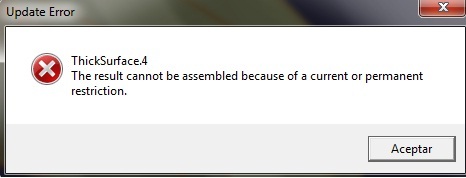

Buenas gente, estoy teniendo problemas a la hora de darle un espesor a una superficie. Quiero decir, tengo una superficie, y quiero hacer la "cáscara" que sería el cuerpo con el icono Thicksurface desde PD.
Tengo en cuenta las flechas, no hay problemas con geometrías... Pero me salta este mensaje de error:
No sé qué tendré activado que me lo impide, nunca me salió este error...
Saludos!

Hola Anus, un Offset no probé, pero un Thicksurface desde GSD sí que lo pude hacer....
El caso es que haciéndolo solo de la mitad de la pieza sí me dejaba. Al hacer la simetría e intentarlo era cuando me salía ese mensaje de error. Y lo que más raro se me hacía es que no me salía el típico mensaje de problema de construcción, del tipo... "hacer esto es imposible debido a curvaturas..."
Lo curioso es que desinstalé Catia para instalar una Release más nueva, y ahora sí que he podido hacer el Thicksurface desde PD sin problemas, a la superficie completa.
Debía ser alguna opción que "tické" sin querer (o desactivé), y esta imposibilitaría este tipo de operación.
