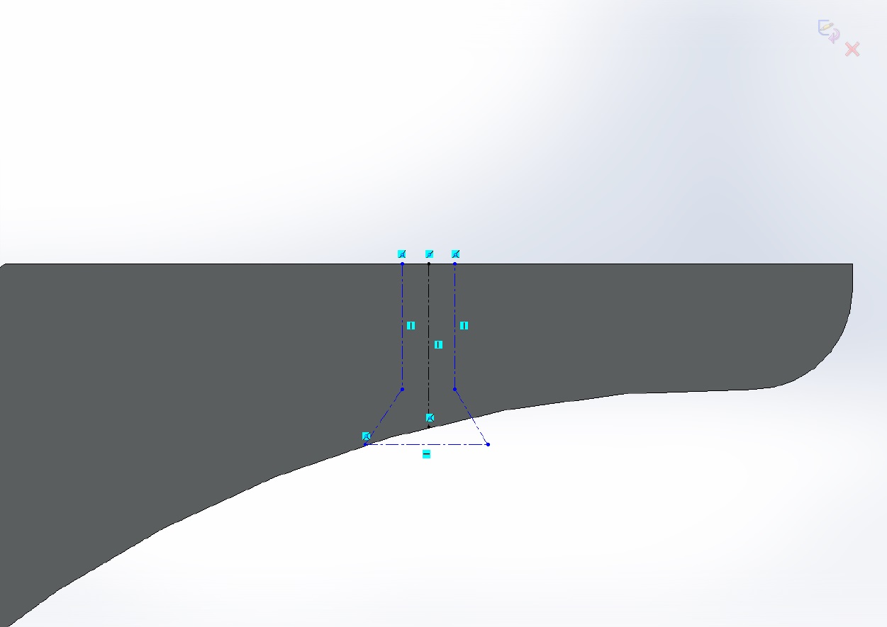

Tengo un problema con el asistente de taladros de solidworks. En el cual me gustaría hacer un taladro con cabeza avellanada para su respectivo tornillo. El problema surge cuando selecciono la cara curva para poner el tornillo. Este guarda la misma inclinación de la cara seleccionada y yo lo que necesito es que el tornillo salga en posición recta y el avellanado sea tal y como indico en la foto.
¿Es posible hacer este proceso con el asistente de taladro? o por el contrario tendría que hacerlo manual?

En el caso que nos planteas yo apostaría por hacerlo manual, para utilizar el asistente de taladros y hacer eso que quieres deberías crear un plano a la altura de la zona plana del taladro y así al seleccionar la posición del taladro seleccionar este plano y no la superficie, más complicado que hacerlo manual creo yo.

bienvenido amigo,bueno mired tu documento y en mi caso yo lo haria con vorte de revolución aplicando las misma medida del tornillo con su respetivo angulo con asistente taladro en esa zona se me un poco difícil pero no imposible

Lo que tu pretendes segun tu pdf en mi opinion es incorrecto.
En algunas IPN o tambien en UPN cuando se quiere colocar tornillos de fijacion en las caras inclinadas primero se hacen "asientos" y luego se hace el taladro, de esta forma se consigue una buena fijacion o apriete de lo contrario el tornillo no apoya uniformente y eso es una chapuza.
En el caso de que sigas queriendolo hacer mal esa cabeza avellanada, y voy a pensar que tus razones tendras, deberias crear un plano auxiliar desde la base plana a una distancia en la que la cabeza avellanada este un poco por encima de la parte mas inclinada. Haz el taladro en ese plano. Milagros aparte, esa es la unica solucion. Lo otro es lo que te dicen los compañero de hacerlo manualmente, aunque para mi lo correcto es hacer operacion taladro siempre y esta no es una excepcion.

una forma de obtener esto es por tus debidas razones, es realizar la perforacion seleccionando la cara plana que se ve en la parte superior de tu pdf y seleccionar la opccion de avellanado derecho o izquierdo segun te sirva y acondicionar su medida a necesidad. espero haber entendido bien el olido y haberte sido util.

En segundo lugar dar las gracias a todos los comentarios. Al final opte por hacer
el dibujo del taladro en un plano intermedio de la pieza, dibuje la forma del tornillo
y aplique una revolución. (o sea la forma manual). Intente hacerlo por todos los medios
con el asistente de taladro pero no hubo manera.
Muchísimas gracias a todos :)

Pues te das por vencido muy pronto. porque por supuesto que si que se puede utilizar el asistente de taladros y ademas te lo explicabaen mi anterior post.
Tienes que cambiar el chip, no todo va a ser chasquear los dedos y zas, resulta que hay un comando que funciona tal y como tu desearias.
No pienses en ningun programa de cad. Piensa que tienes una broca o fresa para hacer avellanados o Allen. Tienes tu pieza fijada en un banco no pienses en donde empiezas sino donde acabara la cabeza de tu fresa para conseguir la forma que deseas del taladro. Tienes que saberlo porque sino no vas a poder hacer ni un solo taladro correctamente. Verdad que sabras donde has de parar, pues para SW y cualquier otro programa la cosa funciona al reves, Donde acaba la parte superior de la broca o fresa es donde debe comenzar el asistente de taladro, pero claro ahí no tienes ningun plano para apoyarte... pues crealo!!!

Tomcat'' gracias por interesarte en el post'' la idea del taladro a traves de una base plana de referencia
en una parte curva de la pieza me es imposible de realizar' Lo pobre de mil maneras pero no consigo
crear una base correcta.

En vista de que no podemos encontrar una solución a tu problema o no somos capaces de (tal vez), explicarnos en condiciones, te sugiero un posible comentario para encontrar esa tan ansiada solución:
Sube esa pieza en concreto (no queremos el conjunto ni nada mas), o si no puedes, intenta hacer algo parecido en una pieza, la subes al post y entre todos tratamos de buscarle la solución mas adecuada.
Muchas veces tratamos de explicar cosas que los demás no interpretan en condiciones, bien por que no lo ven, bien porque se nos olvida lago importante de mencionar. Una imagen vale mucho, pero un 3D vale mucho mas.
