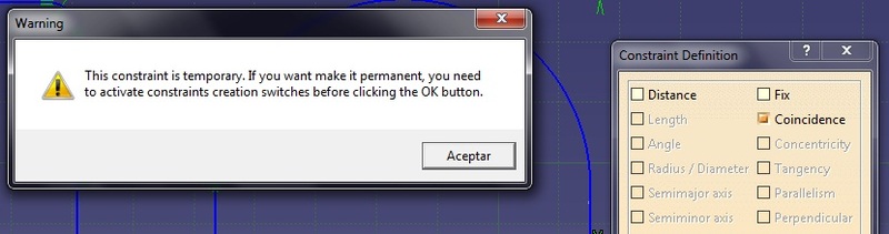

Buenas gente, estoy trasteando con Catia y desde hace un rato me está saliendo este mensaje de aviso cada vez que intento hacer un Constraint, en este caso de coincidencia, por ejemplo del extremo de una recta (punto) sobre otra recta o sobre un plano...
Hace un rato no me daba este problema, pero no sé qué habré tocado sin querer que ahora me sale este aviso todo el rato:
Debe ser alguna cosa que se ha desactivado pero no lo vi nunca...
Saludos!

No es muy grave el tema. Dentro de la paleta Sketch Tools has desactivado los Geometrical Constraits. Debiera estar siempre seleccionada (en raranja). Un saludo.

Gracias Angorro, suponía que tenía que ser una chorradilla pero no me había ocurrido hasta ahora.
Solucionado :53
