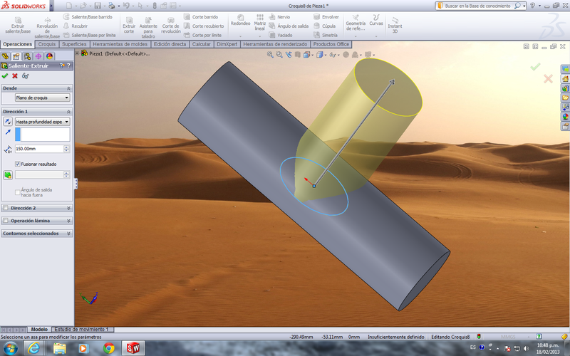

Estoy aprendiendo a utilizar SolidWorks, y quizás porque vengo de AutoCAD, me cuesta, y bastante.
Puse ese título al hilo, porque supongo que eso es lo que debo hacer, aunque no sé cómo .

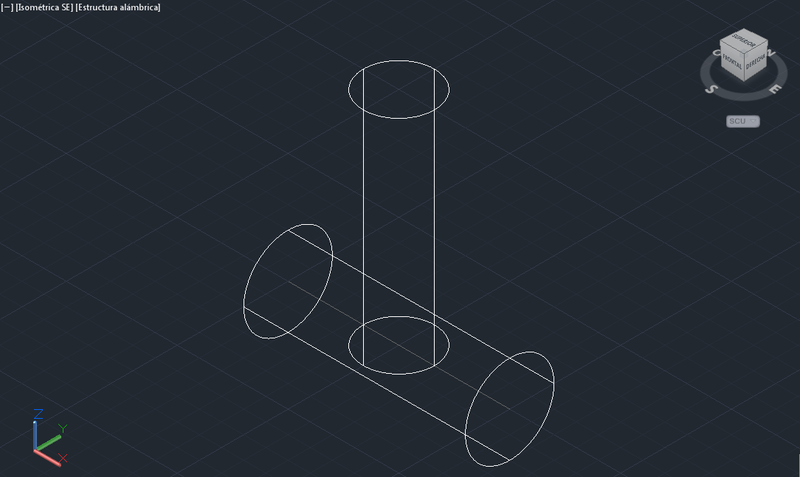

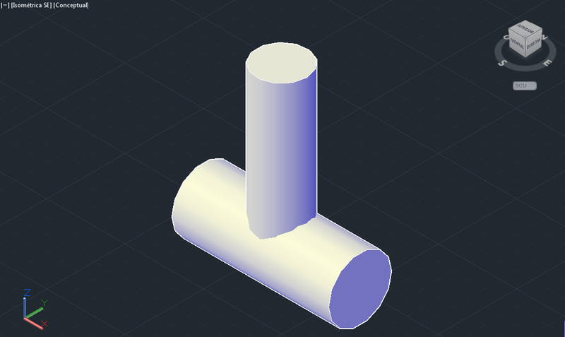

Quisiera hacer dos cilindros como muestran las imágenes (en AutoCAD).
Es decir, partiendo de un Cilindro_1 (horizontal), crear un Cilindro_2 (vertical) iniciándolo a la altura del centro del primero.
Para hacerlo en AutoCAD, primero dibujo una linea horizontal (linea gris) entre los dos centros del Cilindro_1, y a partir de su punto medio, creo el Cilindro_2.
Traté de usar el ejemplo de los cilindros para que se entendiera y no fuese todo tan abstracto.
En SolidWorks, se dibuja creando croquis a partir de las distintas caras de las piezas.
Es decir, utilizando esas caras, como planos para los nuevos croquis.
Entonces, lo que quisiera saber es: cómo crear o definir un nuevo plano de croquis, sin utilizar una cara ya existente de alguna pieza.
Espero que se entienda lo que quiero decir.
Gracias!

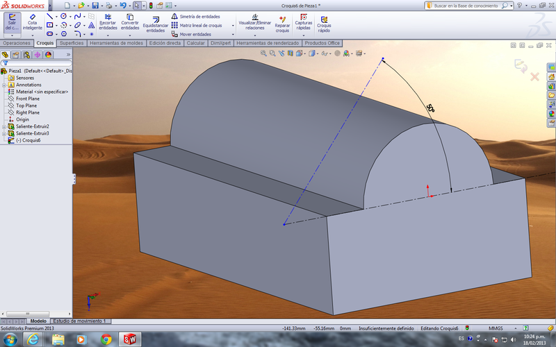

Hola mira la manera en que yo los creo es la siguiente: primero hago un croquis sobre cualquier cara o plano de referencia "front plane, top plane o right plane " en seguida tiro una linea constructiva sobre la posicion que yo deseo colocar mi plano por ejemplo si yo deseo un plano a 50 grados.........

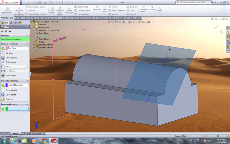

despues me salgo del croquis ( el croquis no debe estar activo para que puedas crear el plano ) te vas a " operaciones-geometrias de referencia-planos " en el cuadro de dialogo en primera referencia escoges uno de los planos de referencia " front plane, top plane o right plane" en segunda referencia escoges la linea constructiva que previamente dibujaste y listo tendras tu plano sobre la posicion que desees. ( en primera referencia siempre se debe escoger un plano en posicion opuesta al que se desee construir ) de lo contrario te mandara un mensage de error es cuestion de practica y sera muy sencillo saludos.

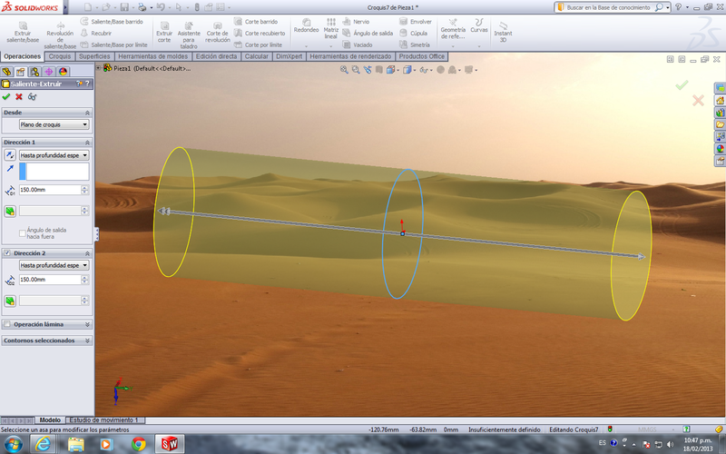

ahora que para hacer en solidworks un par de cilindros no se necesita crear nuevos planos con usar los que ya estan por default "front plane, top plane o right plane" ejemplo extruyes tu primer cilindro sobre el plano "top plane" lo extruyes en ambas direcciones
en seguida extruyes el segundo cilindro usando uno de los otros dos planos "front plane o right plane "
Última edición por Mondeo14 el Dom Dic 11, 2016 9:08 pm, editado 1 vez en total.
Mensajes: 8634
Temas: 1165
Agradecido : 2896 veces
Re: Cómo crear nuevo plano de croquis ?
En este caso en que las longitudes en ambas direcciones son iguales si en "Dirección 1" eliges la opción "Plano medio" ya no hace falta indicar la dirección 2.
