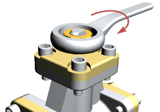

Se trata de un Assembly,
he introducido todas las piezas y generado las constraints necesarias para que el conjunto quede fijo.
El problema es que necesito que una de las piezas tenga un grado de libertad libre,
bueno, en realidad seria para 4 piezas, puesto que están unidas.
Esta es la pieza:
Necesito simular correctamente el movimiento de apertura del mecanismo.
La manivela debe girar, transmitiéndole el movimiento al eje y éste a un conjunto inferior.
¿Podéis guiarme un poco? ¡Gracias!

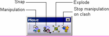

se puede hacer lo que propones. en la siuacion que comentas, yo lo hice con una llave de paso recta. lo primero seria bloquear todos los movimientos mediante reestricciones, excepto las que permitiran mover la llave. hay un icono en el assembly que te permite mover la pieza de forma linial. Para transmitir el movimiento entre engranajes este sistema no funcionaria, pero para hacer movimientos liniales sencillos va muy bien, esto acompañado de otro icono que tiene el assembly que hace que cuando una pièza colisiona con otra no puedes seguir con el movimiento. si quieres te puedo mandar el ejercicio hecho para que te sirva de ejemplo, no es nada complicado.

supongo que a lo q se refiere oscarblanco80 es el comando Manipulation

Hola Plata, la paleta Manipulation del assembly podría valer por ser un movimiento corto y con pocas piezas, pero no es una cinemática a la que le puedas sacar un replay con análisis de colisión de piezas por ejemplo.

Muchas gracias a todos, creo que entre todas las respuestas he encontrado la solución.
Al final he hecho el assembly de las partes principales y he fijado el primer elemento.
A parte, dentro del mismo producto, he hecho el ensamblaje de las piezas que deben girar y las he unido con fix together.
Después he creado un constraint de coincidencia con la esfera central y las piezas que debían moverse, y si, he conseguido que la manivela gire.

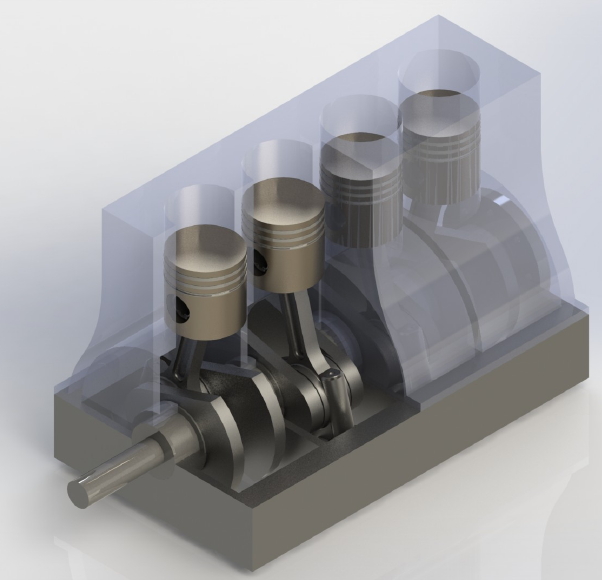

Tengo la misma duda pero en un conjunto diferente.
Se trata de un cigüeñal.
He hecho el assembly de todas las piezas y quiero que el eje gire y que los pistones acompañen el movimiento.
De nuevo, en el módulo Assembly Design.
Última edición por Mondeo14 el Dom Nov 27, 2016 6:47 pm, editado 4 veces en total.

Solucioné lo del cigüeñal uniendo las partes del pistón mediante "Fix together" y ya he conseguido el movimiento que buscaba.
