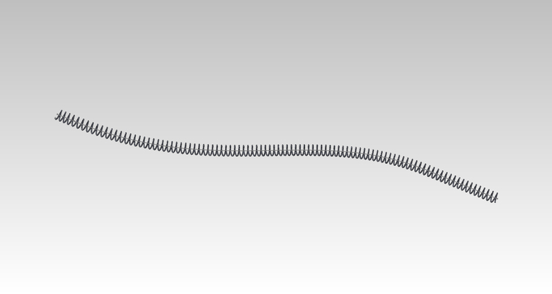

Hola, os traigo un problemilla que no se resolver, se trata de hacer un muelle a lo largo de una linea spline. ¿alguien sabe como resolver esto?
Lo he hecho partiendo de un croquis 3D por el cual hago torsionar un circulo, realizando un saliente\base barrido y en opciones elegir torsión a lo lago del trayecto y con vueltas, la verdad es que sale, pero el problema viene cuando quiero hacer mas de 100 vueltas del hilo con respecto a la spline, sólo permite 100 vueltas y yo necesito que el muelle tenga un paso menor, con lo que hay que dar mas de 100 vueltas, alguno me indica como solucionar este problema.

Ya he visto tu archivo y la verdad do se me ocurre nada para superar esa limitación.
Tal vez enfocando el problema de otra manera (con otra operación) se pueda hacer algo.
Sin probarlo se me ocurre hacer una superficie por barrido con la spline y una circunferencia.
Por otro lado hacer una hélice con el paso que quieras, una linea y hacer una superficie con barrido.
Con intersección de estas dos obtendríamos el camino del barrido que nos dibujaría el cable.
Insisto, no le probado y no estoy seguro de que funcione.
Intenta probar esto y me dices.

Mira que fácil es hacerlo en Catia:
En Solidworks, al tener la limitación de 100 vueltas, se podría hacer dividiendo la spline que define el recorrido en 2. El problema que veo es que no encuentro la manera de encontrar el punto medio de una spline de forma que los dos mitades resultantes sean iguales en longitud y así el paso sea igual en cada una de las mitades.
