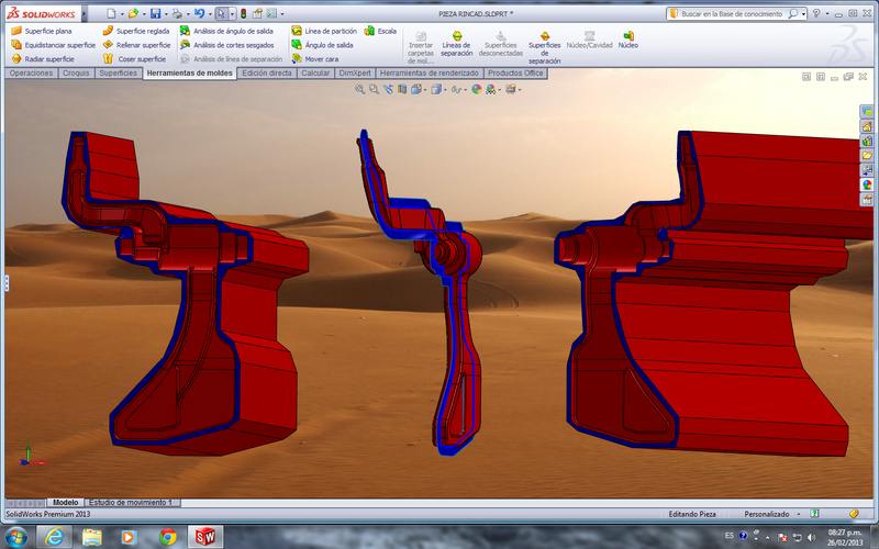

Mensaje por ENOCHERNANDEZ »
En efecto markito2342 a mi tampoco me aparece esa opcion activada seguramente hay algun paso que no estamos haciendo correctamente o que no esta bien detallado en la explicacion en fin a esa pieza se le puede hacer el hueco simplemente creando un bloque solido que la cubra dando una extrusion hasta un plano de la pieza desactivando la opcion de "fusionar solidos" para despues con la herramienta "combinar" eliminar el solido de en medio pero aun asi necesitamos una linea de particion para poder separarlos en dos partes por lo tanto me aventure a separarla con herramientas de moldes imaginando que es una pieza para fundicion asi que tape los agujeros de en medio con unas plantillas que despues sera una caja de corazon en seguida inserte una linea de particion por todo alrededor de la pieza aproximadamente a la mitad y logre partirla aunque las superficies de separacion no pude hacerlas de mayor dimension creo que es una muy buena pieza para seguir practicando con herramientas de molde "linea de particion color azul" saludos
