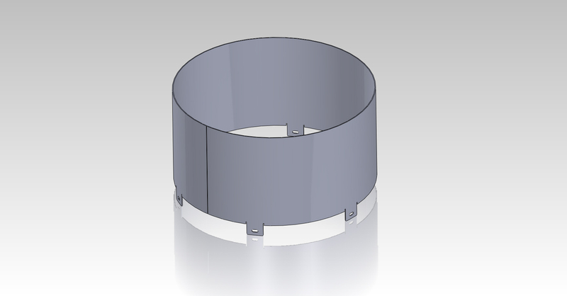

Hola,
No sé cómo puedo plegar las pestañas que sobresalen en la imagen que adjunto, necesito plegarlas a 90º de la generatriz del cilindro y hacia afuera, creo que se debería hacer con la herramienta de deformar, pero lo he intentado y no lo consigo. Se hacerlo con la extrusión de la pieza ya plegada, pero necesito que el programa me dé el desarrollo de la pieza y de la forma que yo hago no sale.
Alguien se presta a echarme una mano con este problema.
Gracias y saludos.

Re: Plegado de chapa por deformación
Una pregunta Tomás, ¿en la vida real se puede plegar esas pestañas?. Si fuese una cara plana, ni lo dudaría, pero en una cara curva, me vas a permitir que lo haga. No soy ningún experto en chapa, pero dudo que se pueda plegar y si no, haz la prueba. Busca una cartulina y reproduce lo que tienes dibujado; ahora intenta doblar a mano la pestaña, a ver si se puede y eso que es una cartulina.

Hola Mondeo14,
No, para fabricar esta pieza no se puede hacer por plegado, pero si deformando la pieza que es como se hace habitualmente. Yo lo que necesito conocer es si SOLIDWORS la puede deformar y posteriormente la reconoce para hacer el desarrollo.

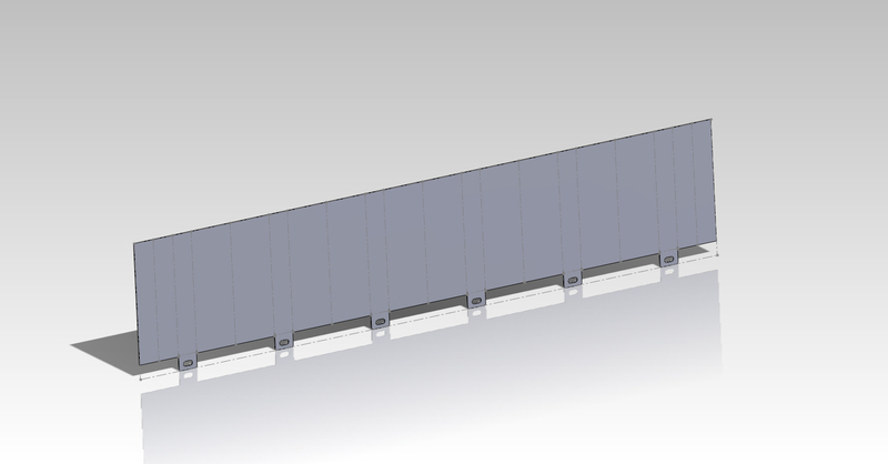

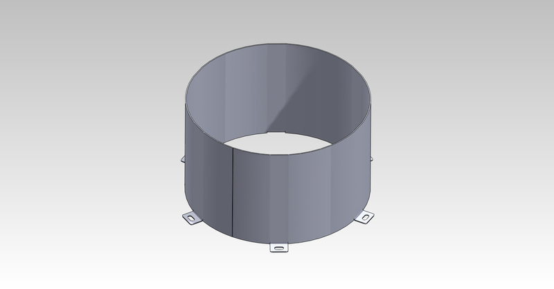

En mi trabajo tengo una pieza similar a lo que pides con pestañas a 90 grados en la parte superior de un cilindro de chapa.
La solución que yo he podido encontrar es la siguiente:
Dibuja un croquis combinado entre círculo y polígono de caras planas.
Donde el círculo debe tener la dimensión del cilindro que necesitas y las caras planas la dimensión y número de las pestañas que necesitas tener en el final del cilindro.
Genera la brida base a partir de ese croquis (abierto) estruyendo la brida base hacia arriba.
Después genera las pestañas en las aristas rectas de ese croquis.
Ya que, como con muy buen criterio te indican los otros foreros, no hay forma (o al menos yo no la conozco) de que SW interprete el pliegue si la arista no es recta.
Espero haberme explicado, sino me lo dices y el lunes desde el trabajo te puedo enviar el archivo con su árbol de operaciones para que veas mi solución.

SolisWorks, gran aporte para mí
Muy buena solución, así me vale perfectamente.
Impresionante, no había entendido la solución aportada por Solisworks (estaba recién levantado y medio dormido aún :44 :44 ) y ahora al ver la imagen (que razón tienen cuando se dice "Una imagen vale mas que mil palabras"), a la primera.
De hecho, ahora que lo pienso, mucho desarrollos de calderería circulares, cónicos o elípticos, los desarrollos se obtienen de hacer polígonos aproximándose a la figura.
Punto para el compañero.

Cada vez me gusta mas este foro Mondeo14,
En la imagen que he puesto el radio de plegado de la zona plana con la cuerva es de 10 mm pero si poneis un radio mayor, apenas se nota la transiciónm de plano a curva y ademas se aproxima a la longitud de desarrollo.
