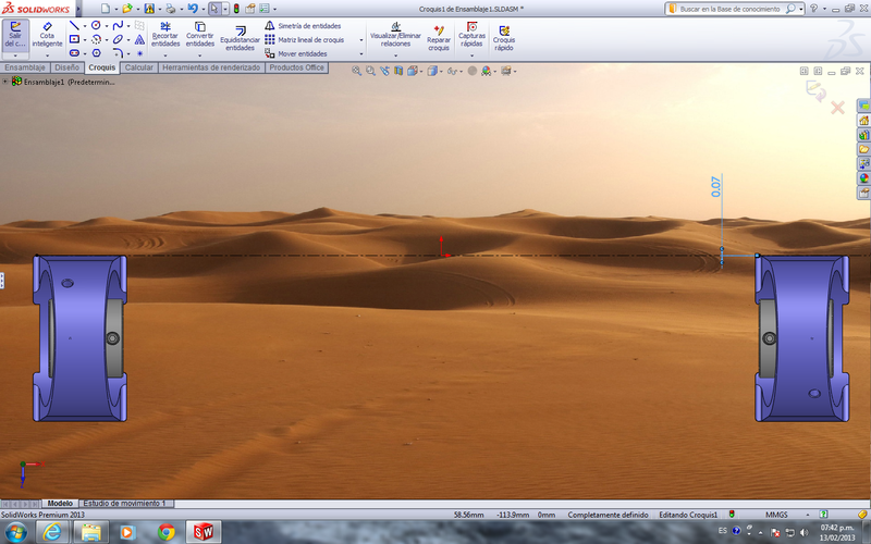

Los 0,07 los da si mides la distancia entre las dos caras superiores que en teoría tendrían que ser coplanares.

Hola TomCat aqui es donde he encontrado la diferencia de 0.07
