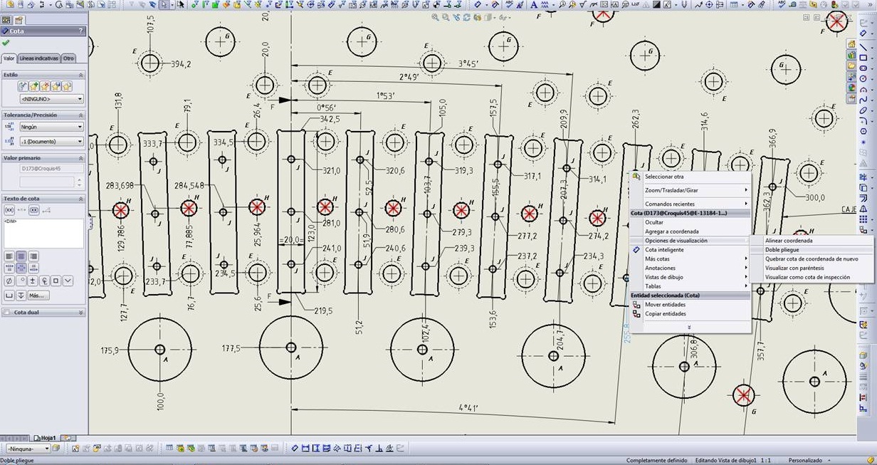

Me estoy encontrando que tengo que acotar muchos taladros con el Solidworks 2012, con cotas que acoten por defecto con doble pliegue,
como en autocad que cuando acotas por coordenadas lo hace por defecto.
se que se puede aplicar el doble pliegue seleccionando las cotas después de posicionarlas.
De momento no he encontrado la opción para que acote con doble pliegue por defecto, como en Autocad..
¿Sabe alguien si hay alguna opción para que cuando acotes por coordenada lo haga por defecto?

Me refiero cuando estas acotando en 2d en coordenadas y tienes una placa con un montón de taladros y quieres que las cotas no se solapen con la geometría ni con otras cotas.
recuerdo que con versiones anteriores de solidworks esto se hacia por defecto.
hay una opción que es seleccionado la cota y en opciones de visualización ---- doble pliegue , pero esta opción es muy lenta cuando tienes que hacerlo cota por cota

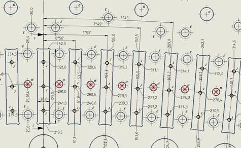

vuelvo a redactar el problema:
Hola a todos. Me estoy encontrando que tengo que acotar muchos taladros que están muy próximos unos a los otros en coordenadas con el solidworks 2012, con cotas que acoten por defecto con doble pliegue. tipo como el Autocad que te coloca la cota ya con el doble pliegue: ver croquis adjunto:
Cuando acotas por coordenadas te coloca las cotas junto al taladro pero sin quebrar la línea de cota. Las cotas que tienen doble pliegue las he hecho yo con la opción de opciones de visualización ----doble pliegue, de esta manera es muy engorroso y lento.
¿Alguien sabe la opción si es que la hay ?
