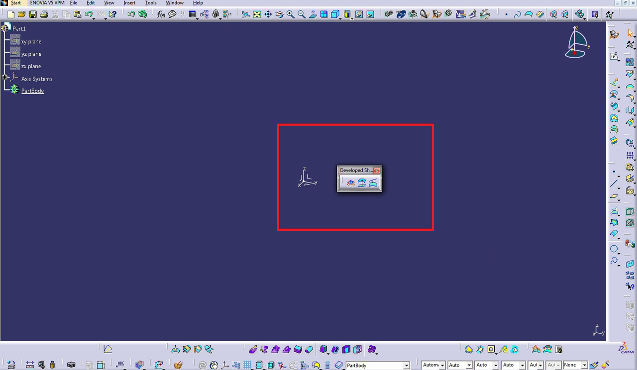

Puede ser tema de licencias cómo bien dices, te adjunto imagen de la barra. Salu2s

Abres Catia, vas a Start y mira si tienes "Wireframe and surface design" o "Generative shape design", en realidad lo normal seria tener las dos.
Elige una de las dos y se abrirá un archivo nuevo, sitúate encima de una de las barras de herramientas que te salgan, dale al botón derecho del ratón y te saldrá una ventana con todas las barras disponibles en el modelo, la que tu quieres se llama "Developed shapes" selecciónala y ya la tienes.
Si ya estaba marcada puede ocurrir que este oculta porque no cabe en la zona de herramientas, arrastra barras hacia la zona de dibujo y así irán apareciendo las que están ocultas.
