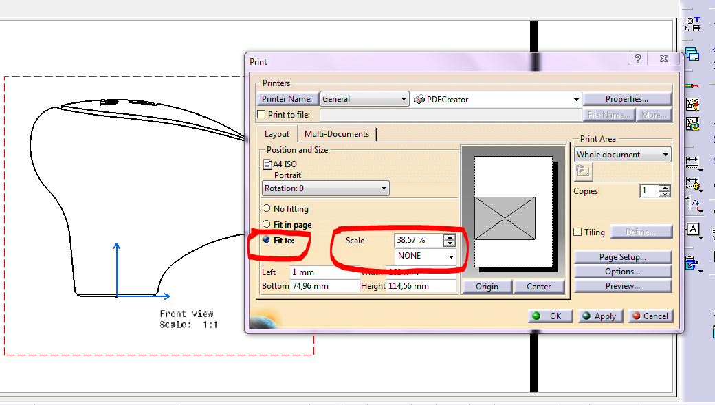

Hola, cuando le das a imprimir se abre una ventana, si en ella seleccionas Fit to te deja escalar al formato que tu quieras o ajustarlo mediante porcentaje.
Dejo captura.
