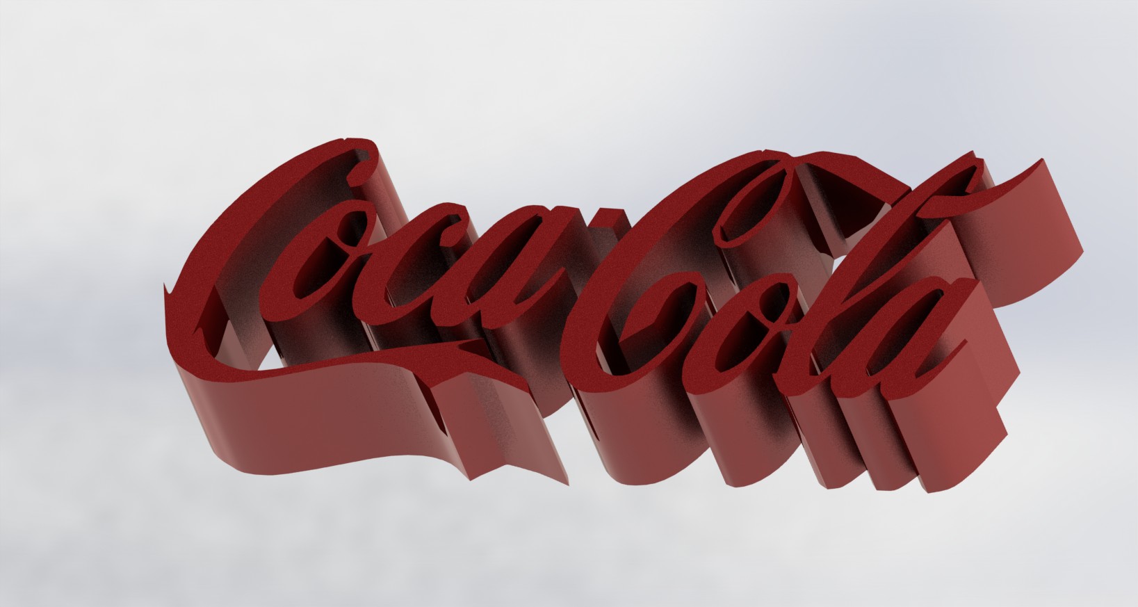

Te refieres a esto:
Coincido con Ricardo, si lo que habla el tio del vídeo es inglés, entonces yo no se ni hablar en castellano :44 :44 . Es broma, debe de ser ruso o similar, pero se entiende mas o menos lo que quiere decir, solamente has de seguir un poco las imágenes. Eso si, de este tema ya se ha hablado en este Foro y para hacerlo hay que activar el Autotrace de SW, si no no puede trazar el contornos de lo que pongas. No recordaba como se hacía, el vídeo me ha refrescado un poco la memoria y sin "arreglar" nada esto es lo que me ha salido en un par de minutos, bueno, vamos a dejarlo en 10 :44 :44
