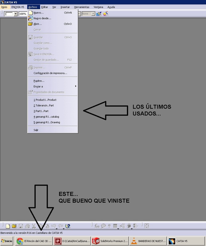

gemangi
Mensajes: 238
Temas: 13
Ubicación: Earth
Edad: 59
Re: Carpeta sitios recientes en Catia
Mensaje por gemangi »
Nada, una simpleza, por aportar algo, aunque sea un granito.
Es fácil que puedas usar esto, y lo hagas hasta que te haga falta un archivo del mes pasado...
Por cierto, que yo nunca usé el sitios recientes, salvo en la academia. Efectivamente, es de Windows, no de Catia.
