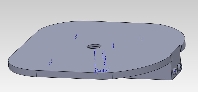

Hola,
Estoy modelando una pieza (el asiento de una silla de ruedas) y me he fijado que el asiento no es plano sino que tiene una pequeña curvatura hacia dentro
No sé con que operación puedo conseguir la curvatura.
Muchas Gracias

Gracias,
Pero el problema es que he hecho la estructura de debajo del asiento y no se si es posible modificar la parte de arriba que es plana.
Gracias
Pd: utilizo sw 2011

Perdón por el retraso, no he podido conectarme hasta hoy.
Te adjunto la pieza.

Re: Problema con curvatura
Hola inverse.
Ya he visto tu pieza y veo que eres principiante en esto de dibujar en 3D porque hay una serie de fallos importantes.
Tu tienes una versión de SolidWorks educativa y yo tengo la versión 2013 así es que mis ficheros no podrías abrirlos, sino te mandaría la pieza hecha por mi para que pudieras estudiar como lo he hecho.
Me temo que modificar la pieza que tienes hecha para dar curvatura a la zona plana sea mas difícil que empezar de nuevo.
Yo te aconsejaría que hicieras primero la parte del asiento con su curva y luego todo lo demás.
Puestos a dar consejos, este sirve para cualquier pieza, es importante que el origen esté en un punto importante de la pieza y no por ahí como lo tienes tu.
Otra cosa que he visto, es que el asiento no es simétrico, el radio de una esquina no es el mismo que la otra esquina.
El espesor del nervio que hay todo alrededor no es igual en todas partes.
Haces varias extrusiones cuando se puede hacer en una, esto es menos importante, el que vea la pieza no tiene porque saber como esta hecha.
En fin, fíjate un poco más y sigue, no te desanimes por todo esto que te he dicho solo pretendo que mejores en tu forma de dibujar y si tienes dudas ya sabes aquí estamos.

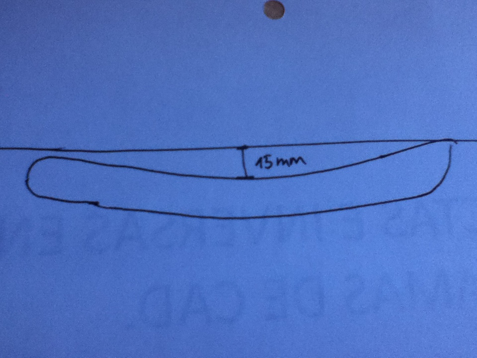

Inverse, dime como debe ser esa curvatura del asiento e intento hacer algo.
inverse
Mensajes: 51
Mensaje por inverse »
Desde el centro llega a 15 mm.
Te dejo un boceto
Vale, el resto de medidas ya lo saco del archivo que has mandado antes.
Miro de hacerlo en 2012 o te hago un tutorial paso a paso.

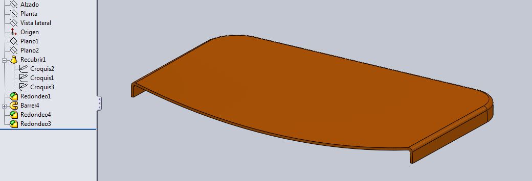

Bueno inverse, aquí te mando en versión 2012 el archivo con la pieza tal como yo la haría.
Como ves se trata de hacer primero la curva del asiento y después las extrusiones o cortes hacerlos desde un plano a la distancia adecuada "Hasta la superficie".
Espero puedas abrir la pieza y estudiar como está hecha, si tienes alguna pregunta no dudes en exponerla.

Muchísimas gracias, no tenía ni idea de como hacerlo.
