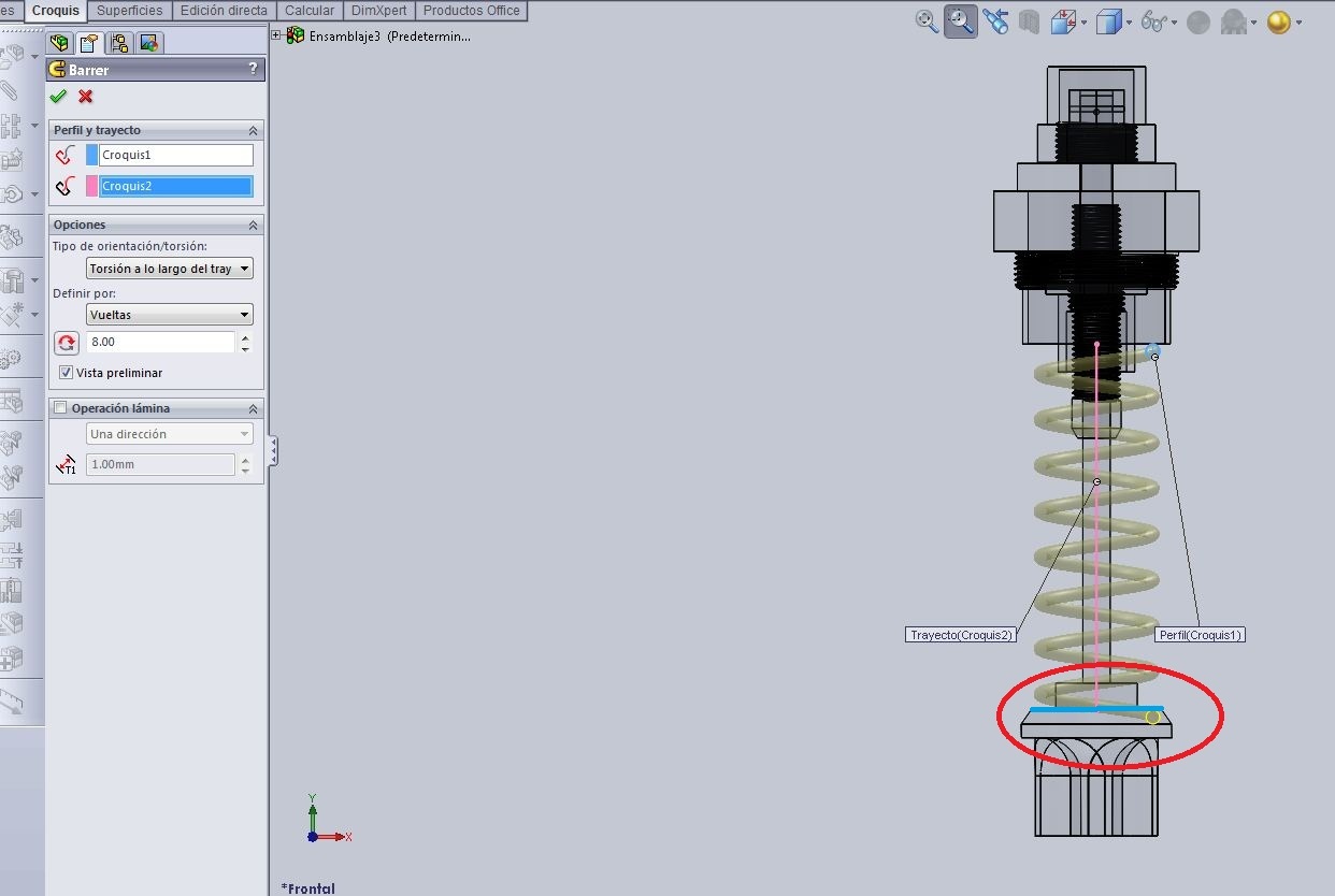

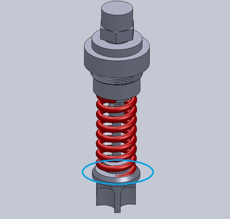

Estoy intentando hacer un resorte en una pieza mía
Después de buscar mucha información, lo he conseguido, pero no termino de situarlo bien del todo
Pongo una imagen y os explico
La parte que esta como una especie de estructura alámbrica es el ensamblaje original, después he agregado una nueva pieza en el ensamblaje para hacer el barrido.
Hasta ahí bien, pero si os fijáis, en la zona marcada en rojo, el barrido no termina bien, debería terminar en la linea azul
He intentado recortar la linea del barrido 5 mm (que es el diámetro del resorte) para que cuadren todas la medidas y efectivamente queda bien, pero ... no hace la simulación, mueve solo la pieza de debajo y el resorte ni se entera
Si lo hago como esta en la captura si que hace la simulación bien, pero se observa como el resorte no termina bien
Si no me he explicado bien, decírmelo y pongo mas imágenes
Me podéis ayudar? plisss
Muchas gracias

Hola saske.
Lo que yo acostumbro a hacer es dibujar el resorte más largo y luego con una operación de corte lo ajusto a la media que necesito asi el resorte tiene caras planas al inicio y al final.
¿Me explico bien?, si no lo entiendes me lo dices e intento hacer alguna imagen

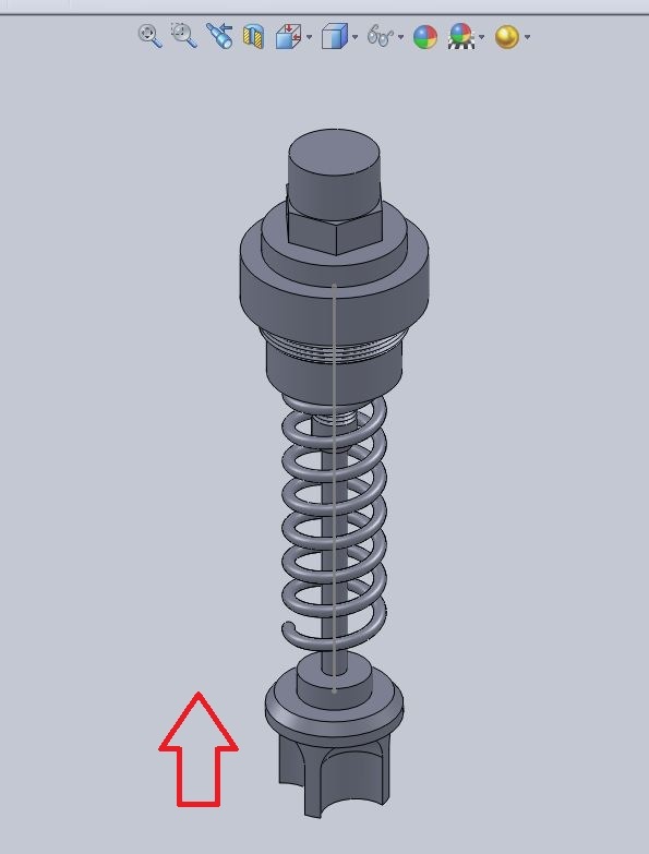

Pues básicamente lo que quiero es que el muelle se torsione cuando subo la pieza de debajo del todo, y después hacer la animación
Pongo una imagen para que se entienda mejor (la flecha indica que al subir esta pieza el muelle debería torsionarse)
Como he comentado mas arriba he seguido el videotutorial Animate springs in SolidWorks al pie de la letra,
pero no consigo que haga al movimiento del muelle con la pieza, lo que hace en el minuto 3:13 del vídeo
No se, hay algún problema al unir el croquis del eje del muelle con la pieza de debajo del todo
Espero que este mas claro, yo cada vez estoy mas liado :41
Un saludo y gracias por ayudarme!

Ahora si tengo claro lo que pretendes aunque de momento no tengo una solución, no he hecho nunca un resorte que se mueva.
Miraré el video (aunque el inglés no es mi fuerte) a ver si doy con el truco.
