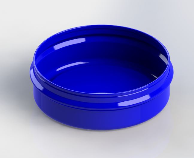

Esto ha hecho que me picara la curiosidad y me decidiera a intentarlo.
Creo que ha salido bastante bien, por lo menos los volúmenes coinciden casi casi exactos.
Volumen cuerpo 1.883'93 mm3
Volumen Tapa 1.348'76mm3
Ahora las imágenes:

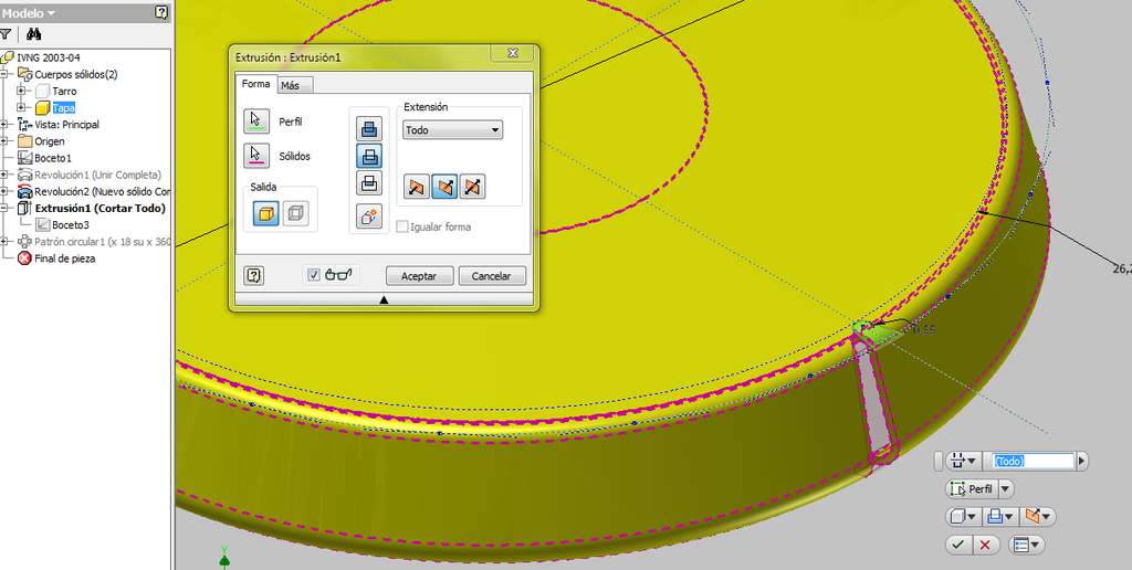

Buenas tardes, aquí pongo las mías el volumen como siempre alto

Hola jcsblas, me da la impresión de que las lengüetas de la tapa (pieza amarilla) las has hecho por revolución y eso no es correcto son rectas o sea deben hacerse con una extrusión.
Ya me confirmarás si mi apreciación es correcta.
Por lo demás todo está muy bien.
Feliz Navidad.

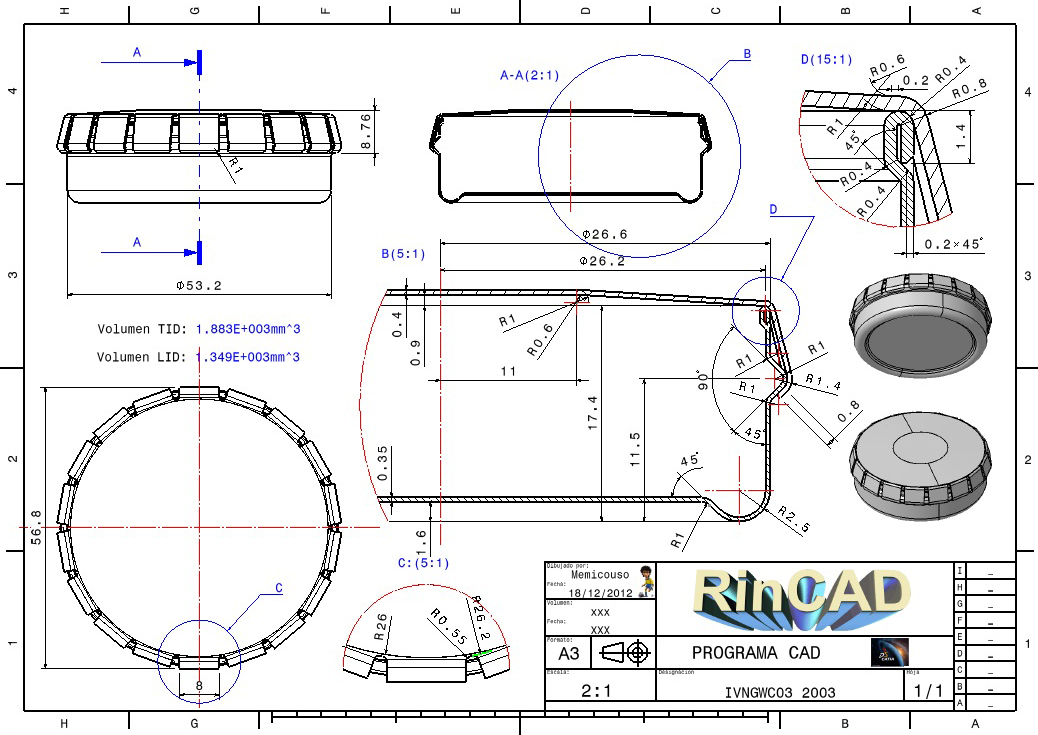

Aquí está la lámina :63 . Felices fiestas a todos y salu2s :35

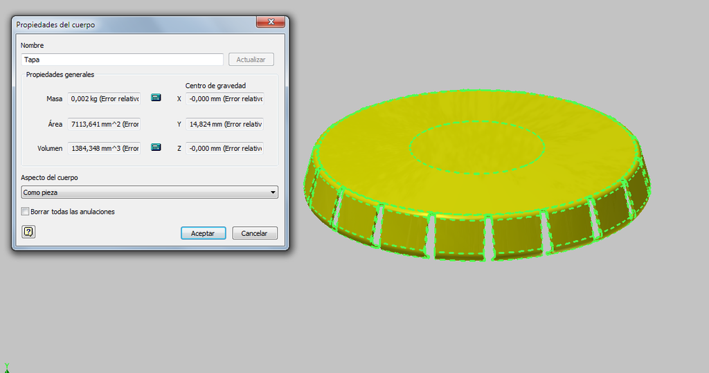

Practicando practicando unos días aprendemos una cosa y otros días otra. Si volvemos la vista atrás observamos que ha merecido la pena. Personalmente debo meterme de lleno con los planos pues estoy muy verde tanto en sacar los drawing como en la interpretación de los mismos. Pero todo se andará.
Mientras tanto aquí dejo esta imagen. Un saludo. :28

Re: (2003-04) Ejercicio NG Abril 2003
Buenos días Ricardo
lo he hecho por extrusión de corte
Última edición por Mondeo14 el Mié Nov 02, 2016 12:46 am, editado 4 veces en total.

Jcsblas, tengo una mala noticia para ti, Ricardo tiene toda la razón :44 :44
Esas "pestañas" no son curvas, son planas.
Luna, lo mismo te digo, no lo tienes bien y en cuanto a los planos un consejo: ponte inmediatamente con ello, aprenderás ha interpretarlos mientras los estas haciendo. En este tipo de ejercicios (con el plano ya hecho) intentar sacar el mismo plano te hace adquirir mucha soltura en interpretación del mismo.

Estoy de acuerdo con Ricardo y Mondeo, esas pestañas son rectas, el material que luego te falte, se añade junto al radio de 0.55mm, con una extrusión, así lo resolví yo.
En cuanto a los planos, yo no los hacía y no veía algunos fallos, me recomendó también Mondeo hacerlos, y desde que los hago aparte de aprender muchas más cosas del módulo de drafting, me acerco mucho más a los volúmenes de los modelos, ya que ves los posibles fallos que hallas cometido al comparar las cotas. Salu2s :35
Pues yo no estoy de acuerdo. Nuestro diseño perfecciona los planos pues la tapa tiene más agarre con las pestañas circulares.
Estoy de acuerdo contigo en que con las orejas circulares se mejora el agarre, pero no se trata de mejorar el diseño se trata de hacer un ejercicio y tal vez una de las cosas mas complicadas sea precisamente hacer esas orejas rectas.

como habéis restringido la parte del detalle C??
me refiero a la recta que esta entre los dos R0.4 acotada a 45º
yo estoy intentandolo haciendo q esta recta contacte con el punto interior del redoble, pero luego catia me dice q nanai, q no puedo hacer ni un shaft ni un revolute xq mi perfil se autointersecciona
si no pongo una restricción de contacto sino una distancia entre la recta a 45º y el punto interior q decía antes, me dice lo mismo con una distancia de 0.001mm; y poniendo una distancia, por ejemplo, de 0.00101mm no hay problema :30 :30 el volumen de la base me sale bien V=1882,92264363mm3=1,883E+3mm3
alguien que lo haya hecho con catia puede decir como lo ha restringido?
no he visto alguna cota o es q fata alguna?
un saludo
Yo tengo puesta una coincidencia, y el revolute sólo del perfil exterior, luego con Thick Surface el espesor, si intentas hacerlo con todo el perfil completo te dará error. Salu2s :35
