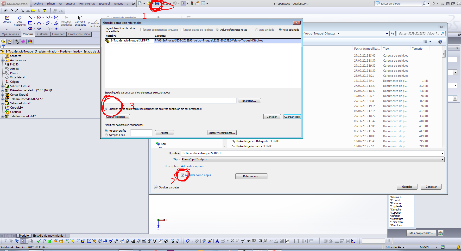

Yo también tengo problemas con los archivos ayuda por favor.
¿Cómo hago para que una pieza no se modifique?, me explico, creo una pieza para usarla en un ensamble (ensamble 1), hago mi ensamble, pero cuando quiero usar esta pieza base en otro ensamble (ensamble 2), la pieza está modificada con las caracterízticas del primer ensamble (ensamble 1), y si la modifico en este otro ensamble (ensamble 2), se modifica en la pieza base y en el primer ensamble (ensamble 1).
Ayuda por favor, ya copié el mismo archivo en otra carpeta y no lo puede abrir desde esa nueva carpeta, ¿cómo le hago para poder aislar la pieza base de los ensambles?

Hola, después de copiar cámbiale el nombre al archivo y prueba.

Si no te funciona, abre la pieza y "guárdala como" (1) y en la parte inferior marca "guardar como copia"(2) y ya tienes otra versión del mismo archivo, junto a guardar como copia esta un cuadro que pone referencias por si estas trabajando con un ensamblaje o subensamblaje y ahí puedes marcar (3) si quieres guardar todas las piezas, como puedes ver tiene algunas otras opciones que puedes activar.
