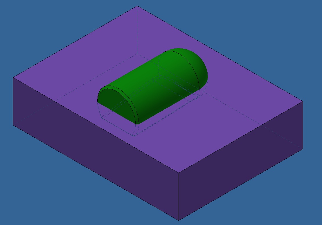

Tenemos un prisma al que le queremos hacer la huella de una pieza un poco rara.
Dibujamos el prisma y lo guardamos; suponemos que tenemos la pieza a restar y si no, la dibujamos y guardamos; ahora hacemos un conjunto colocando el prisma y luego la pieza en el lugar que nos interesa, por medio de restricciones.
Guardamos el conjunto y abrimos un ipt nuevo. Buscamos la opción "Derivar", digo lo de buscamos porque depende que versión esta en un menú u otro (incluso antes se llamaba Componente derivado), cuando lo localizamos y lo ejecutamos nos sale la ventana para buscar un fichero. Seleccionamos nuestro conjunto y nos sale una ventana con varias opciones, nos fijamos en los iconos que hay en la parte superior (la segunda fila, la primera procurar que este en primero).
Si nos colocamos encima de uno, nos dice lo que hace. Buscamos cual es el icono que "resta" o "sustrae" (el rojo) y nos acordamos de el, ahora en el árbol de navegación veremos las dos piezas (o mas, se puede hacer con muchas mas), buscamos la pieza a "restar" nos fijamos en que icono tiene y clicando con el botón encima de el, lo cambiamos como un interruptor, hasta que ponga el icono correspondiente. Ya podemos aceptar, pero antes quiero que de paso os fijéis en las pestañas (en la versión 2013 son pestañas, antes creo que eran opciones en la parte inferior), en la última, "Opciones" se puede hacer la simetría y se puede escalar la pieza.
Cuando aceptemos ya tendremos los resultados necesarios.
El que tengan dos colores diferentes es porque las piezas lo tienen (evidentemente) y se queda con la superficie necesaria y con el color que tiene. Se puede cambiar el color de las caras, seleccionándolas una a una, pero en Inventor 2013 hay una estupenda opción, que lo hace con cada parte, lo he remarcado en la imagen.
Probarlo y seleccionar una parte, al aceptar, se cambia a gris.
