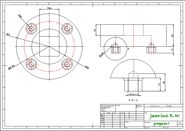

que tal amigos del foro, bueno le comento que es estado practicando un poco con el 2d y en oportunidad le e pedido ayuda a ricardo ya que utiliza el mismo programas como otros en el foro,, lo primero es que no soy experto con esto del 2D como dicen la practica hace el maestro bueno aquí en mi país
el problema es el siguiente como miran en la imagen tomada desde el monitor bueno mas ninguno jejej la coas es que las linea constructiva tiene de color rojo también pasa que las aristas de color negro y mi nombre y el proyecto de color verde, pero cuando voy a imprimir con pdf creator que por cierto es muy bueno recomendado por mondeo pierde tofos esto colores quisiera saber porque y cual es la solución adecuada si hay
le dejo la imagen y el pdf saludos

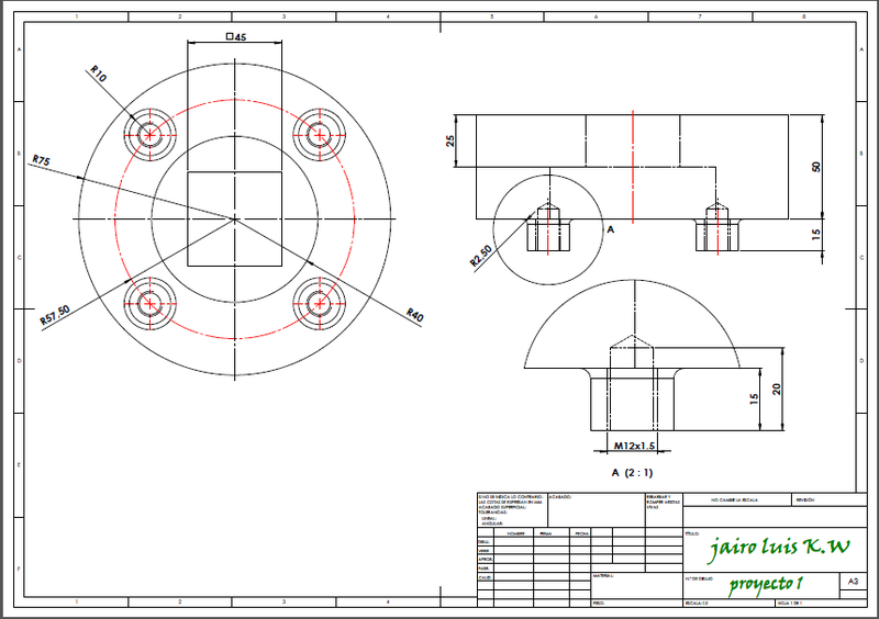

Jairo, cuando le das a imprimir, en la ventana en la que eliges la impresora a utilizar tienes un boton que pone "propiedades". Entra y en la pestaña Papel/calidad puedes elegir entre imprimir en color o imprimir en blanco y negro.

Uff, Jairo, pensaba que ibas a preguntar como podías imprimir en color con una impresora en blanco y negro :44 :44
Fuera de bromas, cuando he visto lo que preguntabas y antes de leer la respuesta de Skratus, me imaginaba lo que te pasaba, que no le decías al Pdf Creator como querías imprimir, si en color o blanco y negro. De todas formas, en las opciones del programa, puedes dejar configurado por defecto como quieres imprimir siempre y recuerda, un pdf lo puedes imprimir en el tamaño que quieras, no en A4. ¿Por que lo digo?, a mi me pasa en mi trabajo que hago un plano A0 y lo imprimo en un A3 para tomar notas o para hablar sobre el, pero si lo imprimes en un pdf y lo quieres ampliar, las líneas "engordan" según te acercas. Pero si lo imprimo en pdf en A0, puedo aumentar mucho en pantalla y las líneas y textos no se distorsionan.
Recientemente he tenido que hacer un Layout de una instalación en una empresa, empresa que tiene mas de 100 m de largo, pues el pdf si lo hacía en un A3, no podía aumentar la vista, no se veía nada. Sin embargo al hacerlo en un A0, podía ver las letras mas pequeñas.

ahora que tal quedo amigo

Igual que antes :44 :44
Una cosa Jairo, en este plano (y para que aprendas tu y los demás), has cometido 2 fallos, vamos, que te has saltado dos normas de acotación.
  1. No se acotan partes con líneas ocultas (la rosca del Detalle A). Si quieres acotarlo, haz una rotura o una vista parcial.
  2. Cuando se acota un agujero roscado, solo se acota la profundidad de la rosca, la profundidad del agujero depende de la herramienta que uses para roscar.
Esto es para que enriquezcas mas tus conocimientos, no es ninguna crítica.
