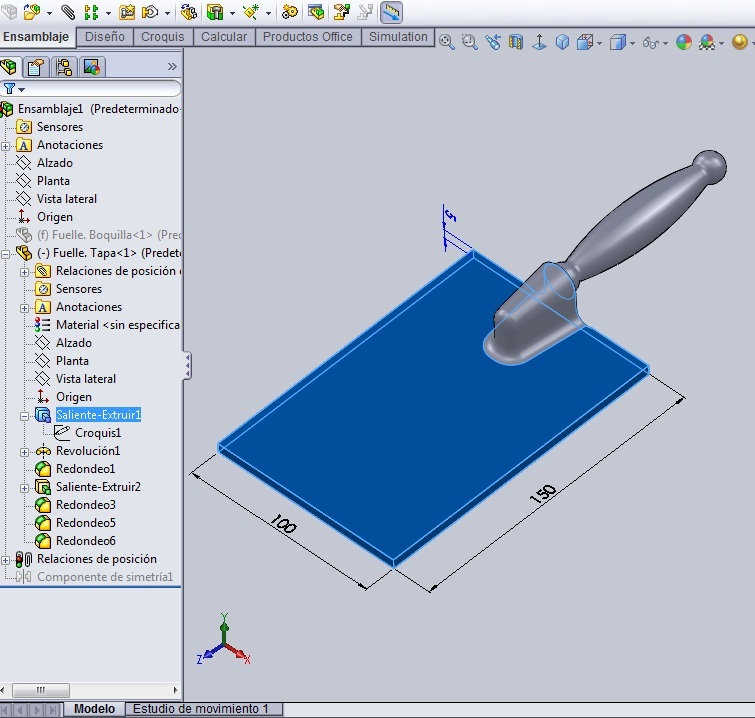

Para comenzar, empleo dos piezas. La primera la llamé ‘Boquilla’. En SW le puse ‘Fuelle. Boquilla’ siempre empleando la palabra Fuelle, para que se me agrupen en el directorio, pero eso no tiene importancia, la podéis llamar como quiera. En la cara de la boquilla que se señala, elaboré tres croquis, con diferentes colores, equidistantes entre sí y de las aristas horizontales extremas en 5 mm. Esto lo hago porque por esas líneas constructivas van a pasar los planos de croquis que van a conformar el fuelle.
La segunda pieza es la ‘Tapa’. En el árbol de SW aparece como ‘Fuelle.Tapa’.

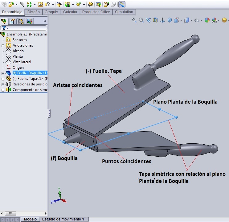

Se abre un archivo de Ensamble y se ubica primeramente la ‘Boquilla’ como pieza fija. Encima de ella se ubica la tapa, haciendo coincidir las aristas y luego los puntos en la Boquilla y en la Tapa que se señalan en el dibujo. Con el objetivo que la tapa superior y la inferior sean simétricas, se crea la tapa inferior seleccionando el comando ‘Matriz’ - ‘Simetría de Componentes’. El plano que se usa para la simetría, no es el plano del Ensamblaje, sino el plano ‘Planta’ de la Boquilla, con relación al cual ambas tapas son verdaderamente simétricas. Se guarda el Ensamblaje como ‘Fuelle Armado’.

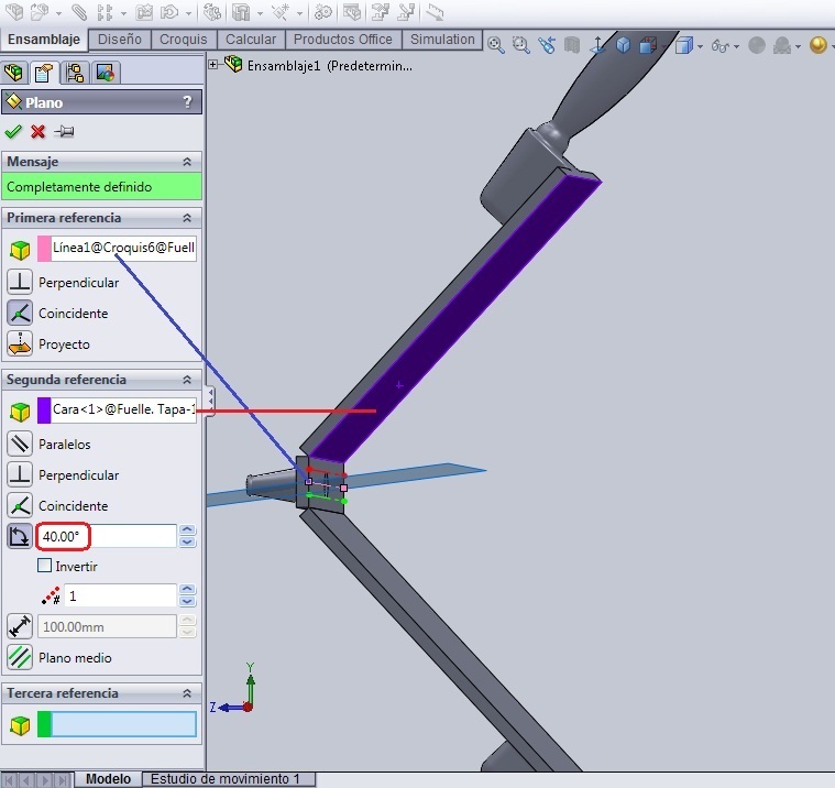

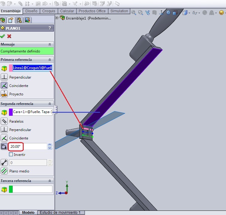

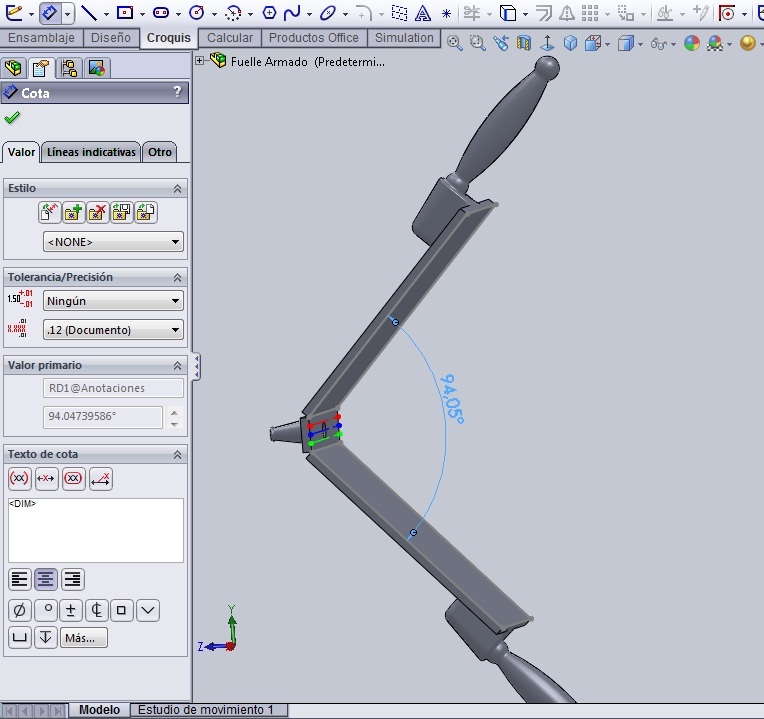

Como vamos a trabajar con ángulos de planos equidistantes, primeramente marcamos la cota del ángulo entre las caras interiores de las tapas superior e inferior. Esto es en la pestaña ‘Croquis’ - Cota inteligente. El ángulo no importará.

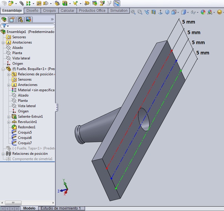

El Fuelle va a tener 5 croquis en planos angularmente equidistantes. En ‘Insertar componentes’ se selecciona: ‘Nueva Pieza’. Tocamos con el mouse la cara interior de la Tapa superior y el programa va a asumir que se va a hacer un croquis allí, pero primero vamos a hacer los planos donde se van a asentar tres de los croquis de la pieza. Por eso cerramos el croquis.
El Plano1 se elabora coincidente con el Croquis1 (el rojo) de la Boquilla como primera referencia y, como segunda referencia lo ponemos a 20º de la cara interior de la Tapa superior.
El Plano2 se elabora coincidente con el Croquis2 (el azul) de la Boquilla como primera referencia y, como segunda referencia lo ponemos a 40º de la cara interior de la Tapa superior.
Y el Plano3 se elabora coincidente con el Croquis3 (el verde) de la Boquilla y lo ponemos a 60º de la cara interior de la Tapa superior (no subo captura porque es similar a los anteriores). Pero es necesario que todos los planos queden equidistantes entre sí, y que los Planos 1 y 3 también queden equidistantes de las caras interiores de las Tapas superior e inferior respectivamente. Esa condición se expresa matemáticamente de la siguiente manera:

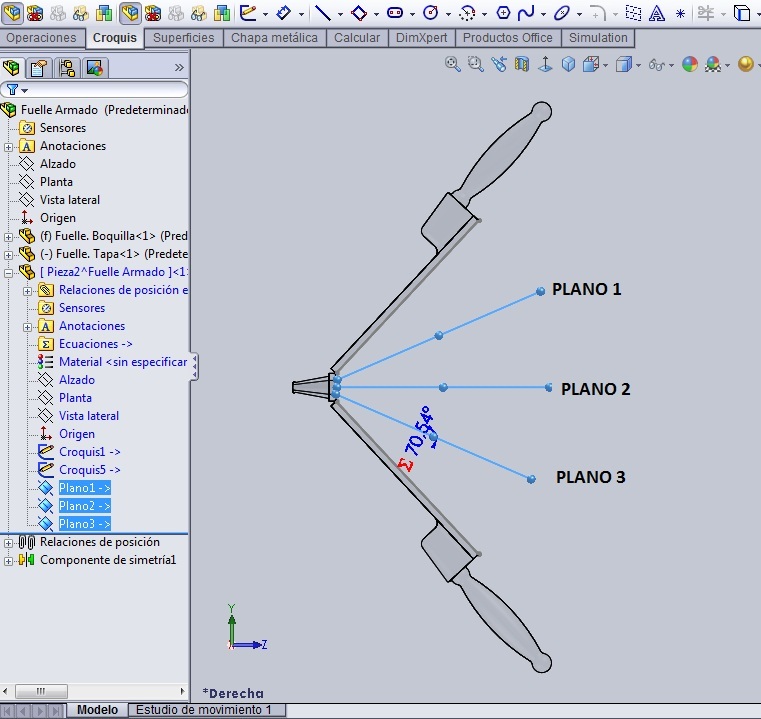

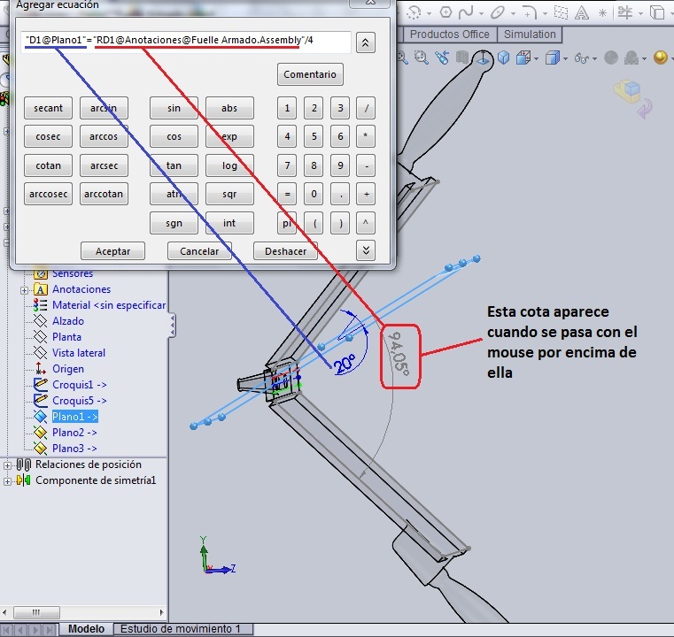

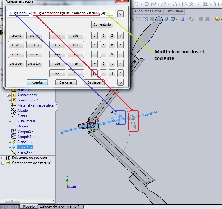

Seguimos con la pieza en modo de edición y vamos a: Herramientas – Ecuaciones – Agregar. Aparece el cuadro de diálogo ‘Agregar’, y se hace doble url sobre ‘Plano1’. Aparecerá el valor 20º en azul y la hacer url sobre él, éste se ubica en la barra de edición del cuadro de diálogo ‘Editar’. Detrás del nombre de la cota ponemos el signo ‘=’. Pasamos por encima de la cota de ángulo entre las tapas, urlamos encima de ella cuando aparece y ponemos el signo de dividir ‘/’ y adicionamos el número 4. Esto significa que este plano estará a un cuarto del ángulo total entre las caras.
Para el segundo plano hacemos lo mismo. Vamos a: Herramientas – Ecuaciones – Agregar. Aparece el cuadro de diálogo ‘Agregar’, y se hace doble url sobre ‘Plano2’. Aparecerá el valor 40º en azul y la hacer url sobre él éste se ubica en la barra de edición del cuadro de diálogo ‘Editar’. Ponemos el signo ‘=’. Pasamos por encima de la cota de ángulo entre las tapas, urlamos encima de ella cuando aparece y ponemos el signo de dividir ‘/’ y adicionamos el número 4. Aquí es necesario ubicar el miembro derecho de la ecuación entre paréntesis y multiplicarlo todo por dos, como se muestra en el dibujo. Esto significa (al simplificar en la ecuación) que el segundo plano está a la mitad del ángulo total entre las caras.
Para el tercer plano se hace lo mismo y al final, el cociente del ángulo total entre 4 (el miembro derecho de la ecuación ubicado entre paréntesis) se multiplica por 3. Esto significa que el tercer plano se encuentra ubicado a dos tercios del ángulo total a partir de la cara interior de la Tapa superior. Al aceptar las ecuaciones, hacemos girar el ensamblaje y nos cercioramos que los planos realmente quedaron equidistantes.

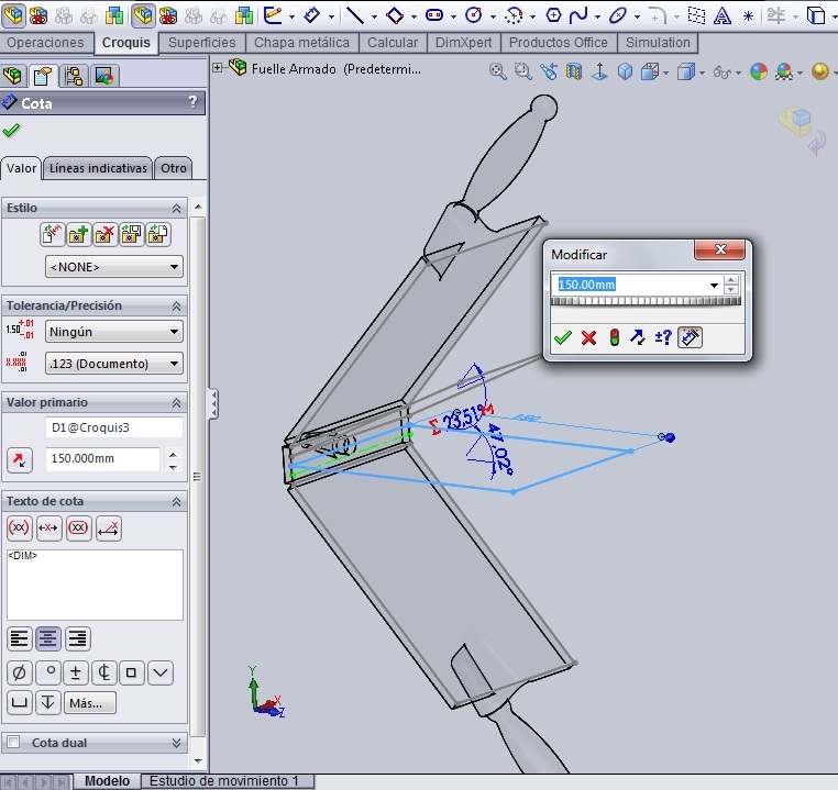

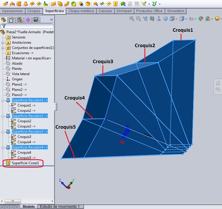

Ahora es necesario crear los croquis 1, 2, 3, 4 y 5 del fuelle. Los croquis 1, 3 y 5 tienen dimensiones 100 x 150 y para lograr el efecto de fuelle, haremos los Croquis 2 y 4 de 100 x 130.

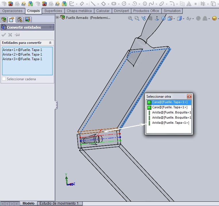

Los Croquis 1 y 5 estarán ubicados en las caras interiores de las Tapas superior e inferior respectivamente. Los Croquis 2, 3 y 4 en los Planos 1, 2 y 3 respectivamente.
Para elaborar el Croquis1 del Fuelle seleccionamos la cara interior de la Tapa superior y convertimos en entidades de croquis las cuatro aristas de esa cara. Al seleccionar la arista que coincide con la de la boquilla con un url derecho, escogemos ‘Seleccionar otra’ y nos cercioramos que la arista que se convierte es la de la ‘Tapa’ superior. Se cierra el croquis.

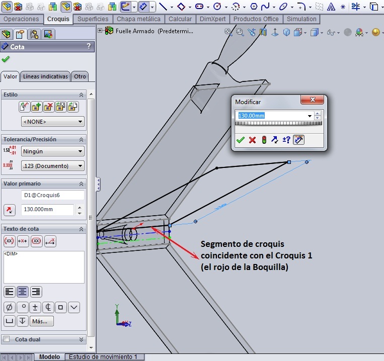

Para elaborar el Croquis2 del Fuelle se selecciona el Plano 1 y con la herramienta ‘Rectángulo 3 puntos esquina’ se traza un primer segmento coincidente con los puntos inicial y final del croquis rojo de la ‘Boquilla’. El tercer punto del rectángulo se ubica arbitrariamente y luego con la cota inteligente se acota la recta a 130 mm.
Para elaborar el Croquis3 del Fuelle se selecciona el Plano 2. Aquí se traza un primer segmento coincidente con los puntos inicial y final del croquis azul de la ‘Boquilla’. El tercer punto del rectángulo se acota a 150 mm.
Igual se elabora el Croquis4 con el mismo procedimiento con un largo de 130 mm y una arista coincidente con el croquis verde de la Boquilla. Por último, el Croquis5 del Fuelle se elabora de la misma manera que el Croquis1: se convierten en entidades todas las aristas de la cara interior en la Tapa inferior.
Al elaborar todos los croquis, los seleccionamos con el ratón oprimiendo la tecla ‘Control’ para ver cómo han quedado. Abrimos o cerramos la Tapa superior y damos ‘Reconstruir’ y veremos cómo los cinco croquis se colocan de manera angularmente equidistantes los unos de los otros.

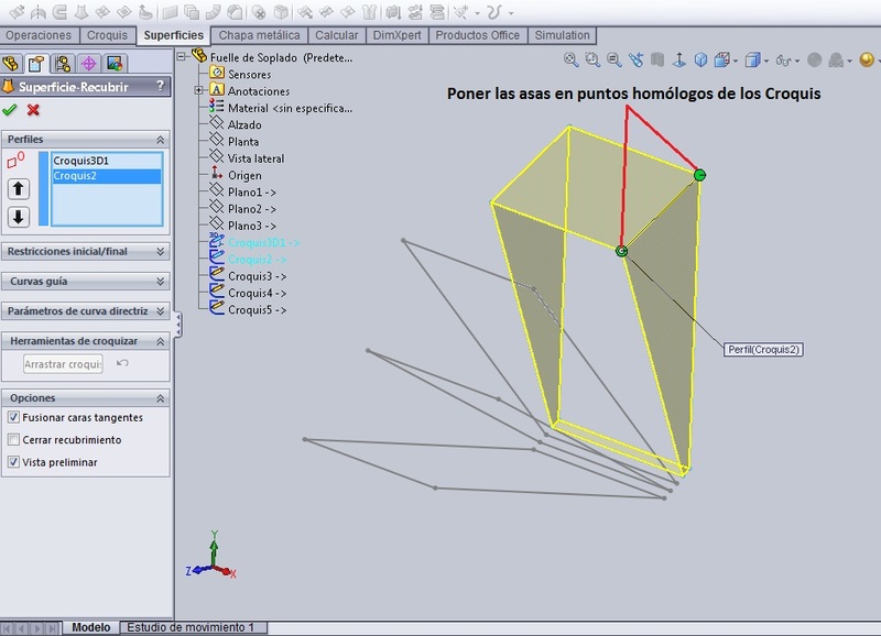

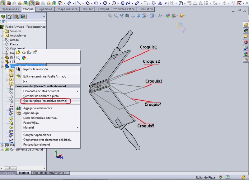

Para elaborar el fuelle propiamente dicho primero guardamos la pieza en archivo externo, igual que el ensamblaje, la denominamos ‘Fuelle de soplado’ y cerramos el modo de edición de pieza, ya que para hacer los respectivos recubrimientos del fuelle es mejor abrirla aparte.
Abrimos la pieza ‘Fuelle de Soplado’ en un archivo aparte. Esto es: ubicarse encima de la pieza en el árbol de operaciones, hacer url derecho y seleccionar ‘Abrir’. Se verán los tres planos y los cinco croquis. Se selecciona la pestaña ‘Superficies’ y dentro de ella el comando ‘Recubrir Superficies’. Los dos primeros recubrimientos los realizamos entre los Croquis 1 y 2.
Durante el proceso de recubrimientos es necesario colocar adecuadamente las asas para que los mismos salgan adecuadamente.
Una vez hecho el primer recubrimiento, se despliega la operación ‘Recubrir1’ y se selecciona el Croquis2 para un nuevo recubrimiento con el Croquis3. En ‘Recubrir2’ el Croquis2 quedará en contexto. El resto de los cuatro recubrimientos se hacen de la misma manera y por último se cosen todas las superficies. Se cierra el ‘Fuelle de Soplado’ y pasamos de nuevo al Ensamblaje.
Para no ver la cota del ángulo total, se desactiva el botón Ver - Todas las Anotaciones.

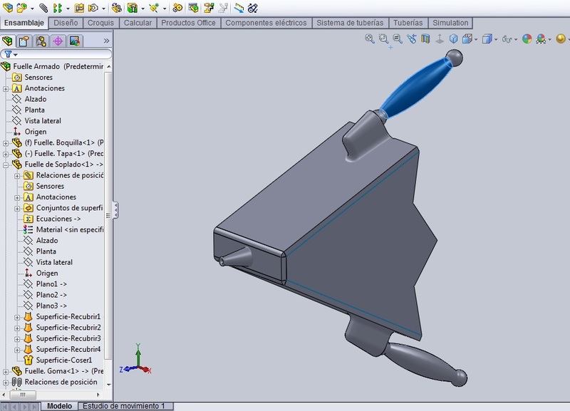

En el Ensamblaje se verá el ‘Fuelle de Soplado’ con todas sus superficies. Se mueve hacia arriba o hacia abajo cualquiera de las dos tapas y luego de ‘reconstruir’ se verá cómo el fuelle ocupa el lugar adecuado.

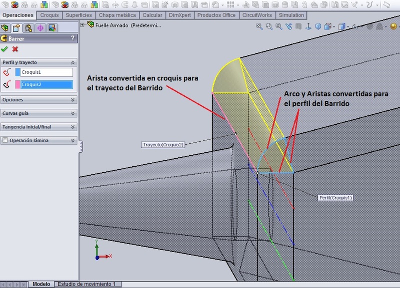

Después de esto nos queda un último detalle antes de la animación, más bien de forma, ya no de contenido. En ‘Ensamblaje’ - ‘Insertar Componentes’ seleccionamos ‘Nueva pieza’ y nos colocamos cerca de la esquina donde se unen la Tapa superior y la boquilla. Tocamos con el Mouse la cara de la ‘Boquilla’ que da hacia nosotros y ‘Convertimos en Entidades’ las aristas que se señalan.

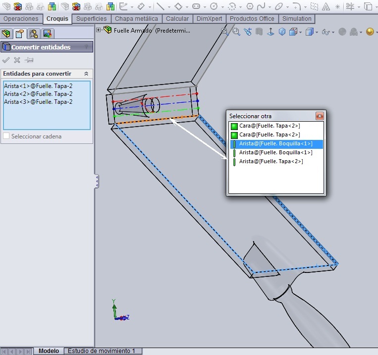

Entre los extremos de las aristas que señalan elaboramos un ‘Arco 3 puntos’, cuyo centro quedará en la intersección de las aristas. Cerramos el Croquis y nombramos esa pieza dentro del ensamblaje ‘Fuelle. Goma’, es más bien una goma para cerrar las uniones.
Tocando la cara delantera de la ‘Boquilla’ convertimos en entidades la arista superior de la misma y cerramos el croquis. Ya tenemos un perfil y un recorrido, así que haciendo un barrido obtenemos la dichosa gomita. Cerramos la pieza en edición, y la guardamos en archivo externo con la misma ruta que el ensamblaje.
Y para generar la gomita de abajo, seleccionamos en ‘Ensamblaje’ - ‘Matriz’ - ‘Simetría de Componentes’ una gomita simétrica con relación al plano ‘Planta’ de la ‘Boquilla’. Y ya está listo el Fuelle Armado. Se ocultan los Croquis y cotas visibles.
Con la confianza que mi amigo Skratus la va a mejorar, de todas maneras pongo una animación tan primitiva como la que puse en el acordeón.
Abrí la pestaña ‘Estudio de movimiento’ en ‘Tipo de Estudio’ puse ‘Animación’ y la línea del tiempo en 2 segundos.
Se recoge el Fuelle a una posición que quede semicerrado y se ‘Reconstruye’ para que todos los elementos lleguen a la nueva posición. Y al oprimir el botón ‘Calcular’ ………..empieza a echar aire.
Anexo el ensamblaje con sus piezas: 'Fuelle Armado.zip'.
