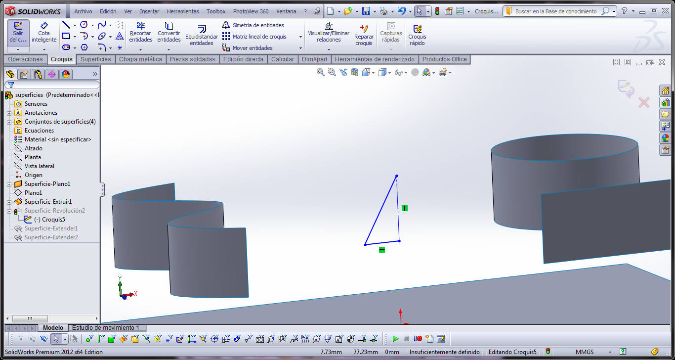

Hola a todos:
Es la primera vez que uso el comando pero Solidworks se me reinicia cuando lo uso, no siempre, cuando lo uso en superficies planas o de una única dirección no tengo problema el caso es que cuando la uso con conos e incluso con cilindros solidworks se reinicia, alguien sabe si es por falta de memoria ram??? o tarjeta gráfica.
Esta es la configuración de mi pc:
NVIDIA GeForce GT 530
8 GB memoria ram
I7-2600 3,40GHz
a ver si alguien me aclara algo y gracias por adelantado.

Lo prometido es deuda, aquí lo pongo, sigo con los mismos problemas no consigo extender las dos que quedan. Ni idea del problema que hay.

No se porque pasa pero a mi tampoco me deja extender el cono, las otras 3 si puedo extenderlas sin problemas, pero con el cono se reinicia SolidWorks.

No te deja porque has puesto base al cono

Muy bien skratus, no se me había ocurrido comprobar eso, es lógico que si está cerrado por abajo no se pueda extender.

Lo he conseguido con las indicaciones de skratus, al cilindro le señalaba la superficie y no podia alargarla pero señalando el perfil del sketch si.
