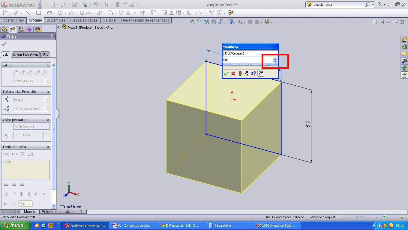

Alguien sabe como vincular valores en SW 2012? ya busque en la ayuda y me aparece que es como en la version anterior, pero en mi version no me aparece esa opcion:

Tienes que editar la cota y poner el signo "=" y después hacer url en la cota que quieres vincular

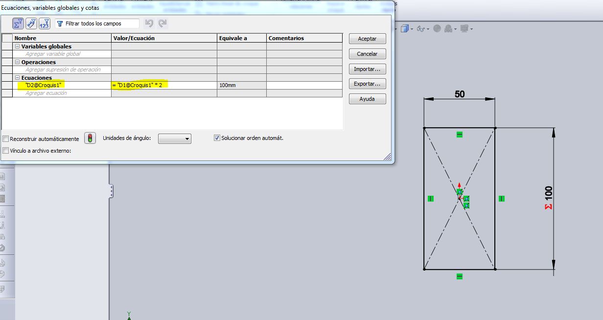

Yo lo hago asi:
Dibujo el croquis y lo acoto, SolidWorks asigna un nombre a cada cota.
Ahora voy a Herramientas / Ecuaciones
En el cuadro que me sale es donde pongo las ecuaciones que necesito para vincular una cota con respecto a otra.
Te dejo una imagen para tratar de aclarar el temaç

Que tal rusho13, pues probablemete te has llevado la sorpesa de que ya no puedes vincular valores como antes, a mi tambien me paso lo mismo pero la solucion es actualizando SW por lomenos a SP2, talves tu tienes SW 2012 SP0, yo asi solucione ese problema y ya pudo vincular como en las versiones anteriores.
Esta misma situacion ya se ha comentado por aqui te dejo el link.
http://www.rincad.es/viewtopic.php?f=8&t=3193&start=15
