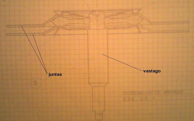

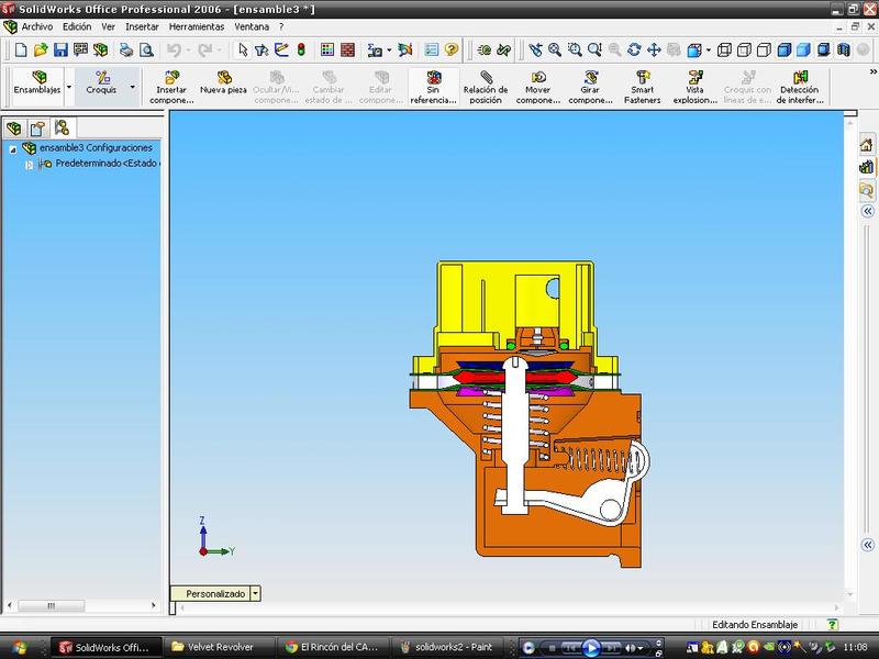

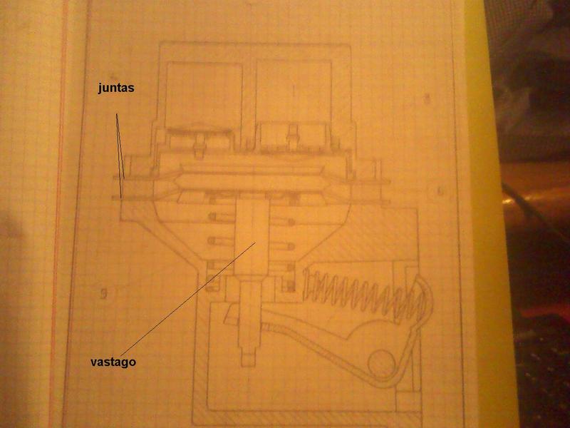

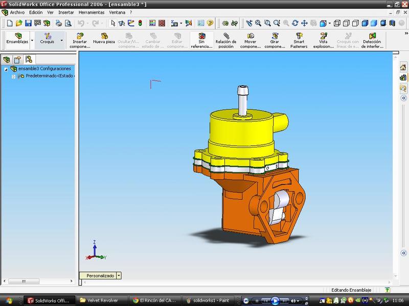

Que tal gente soy nuevo en este foro.. y me surgió un problemilla .. resulta que estoy dibujando una bomba de combustible, tengo todos las piezas que componen el ensamblaje, el diafragma es una pieza en donde las juntas están prensadas a un vástago y esta pieza va sujeta al cuerpo de la bomba por un soporte. Las juntas elasticas se deforman al moverse el vástago de arriba hacia abajo y viceversa. Por lo que debo dibujar el ensamble de dicho diafragma prensado y con las juntas deformadas. Necesito saber una herramienta para hacerlo.Si me pueden ayudar estaré muy agradecido
dejo algunas fotos disculpen la falta de nitidez solo es para que entiendan como seria:
El subconjunto del diafragma
El ensamble completo

Hola luniatico, pues bienvenido al foro, pero antes que nada antes de que te digan algo los moderadores déjame darte unas sugerencias.
Puedes marcar en una imagen cuales son las juntas elásticas que se deforman al moverse, tabes así seria un poco mas fácil entender lo que quieres hacer, bueno esa es mi opinión.
