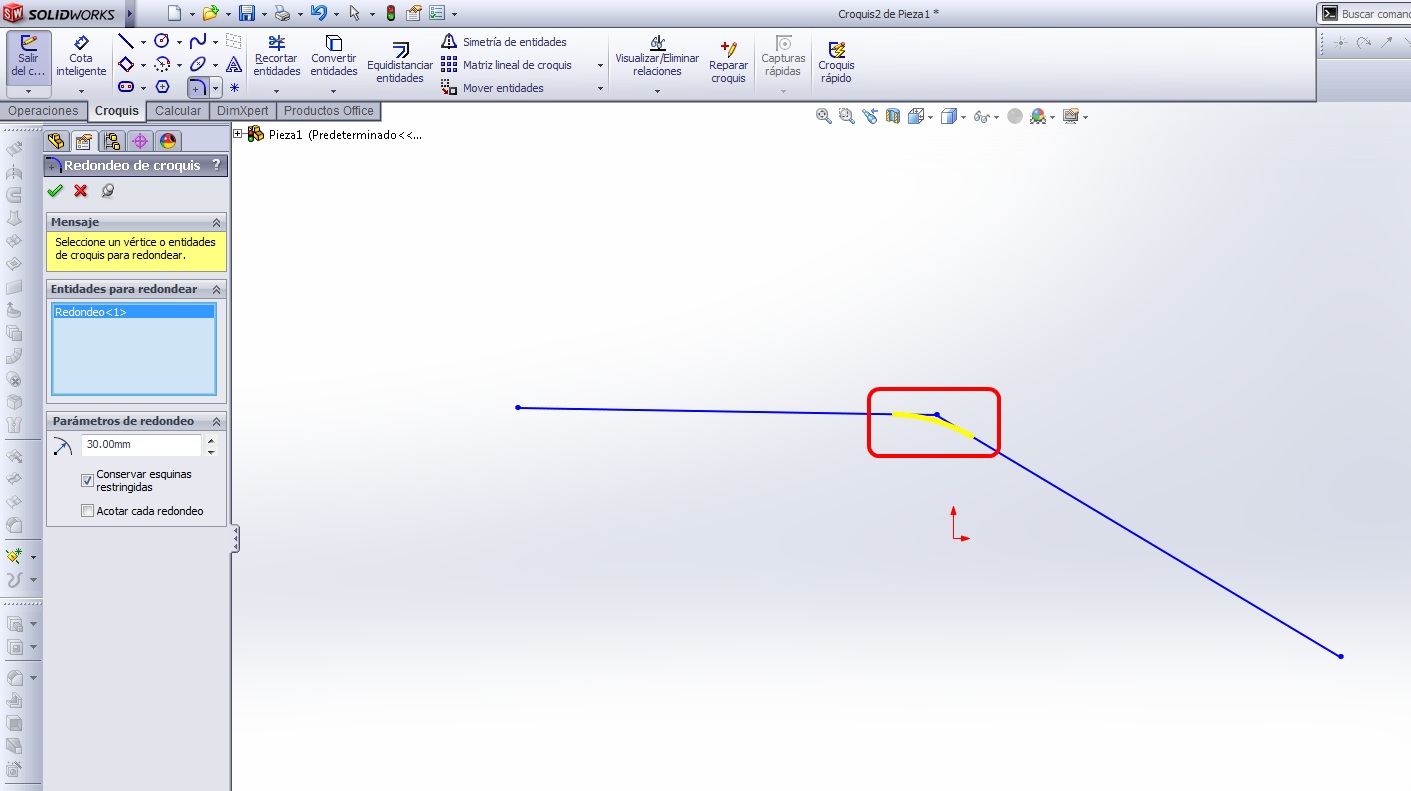

hacer una curva entre dos rectas pero no se ni el punto de inicio de la circunferencia ni el final de esas lineas, pero las lineas se intersectan, una es horizontal y la otra tiene un angulo.
Mensajes: 1300
Re: Comando empalme
Hola Ander.

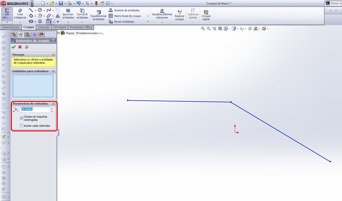

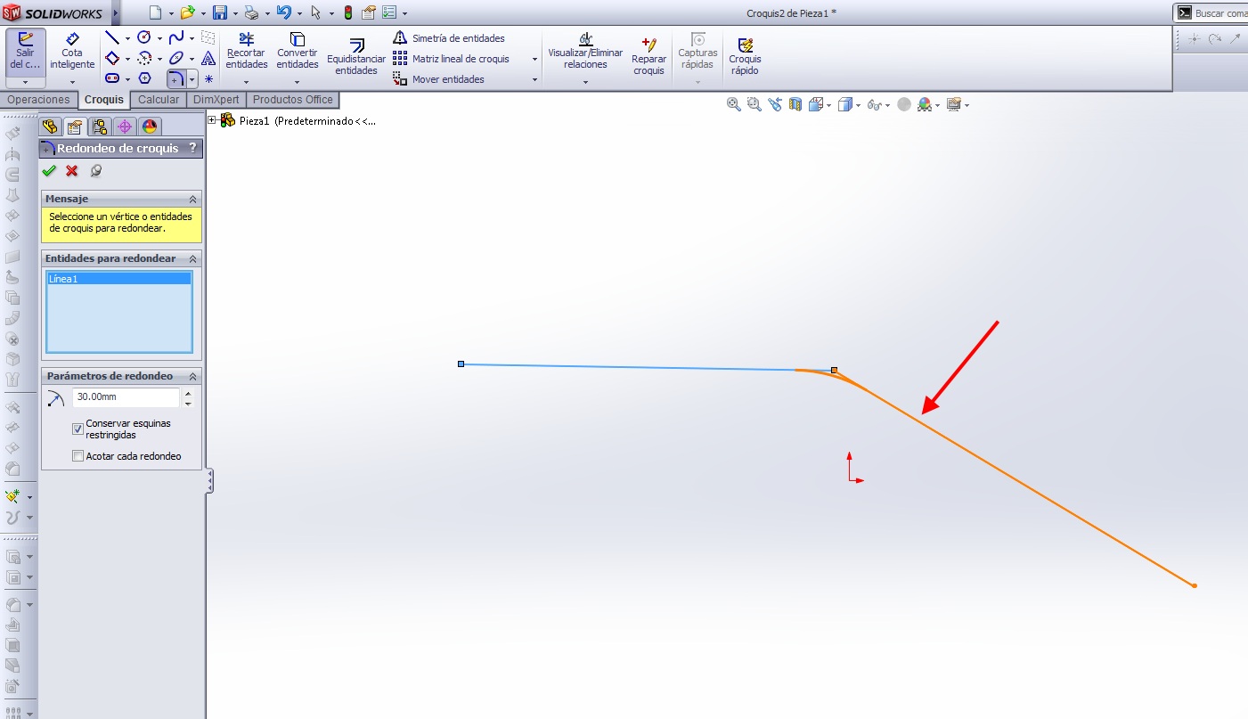

Te lo voy a explicar como hacerlo desde el croquis. Estando dentro del croquis selecciona el comando redondeo de croquis que te indico en la imagen, despues selecciona las entidades que quieres redondear y le pones el valor del radio que quieres. :62
Creo que es extremadamente sencillo, ya dirás. :69

Ander, en el post del patinete me has comentado:
.. esa curva no es tan facil como pintas mondeo..
Y yo te digo que es como te lo he indicado, punto por punto (lo acabo de comprobar).
A ver, paso a paso:

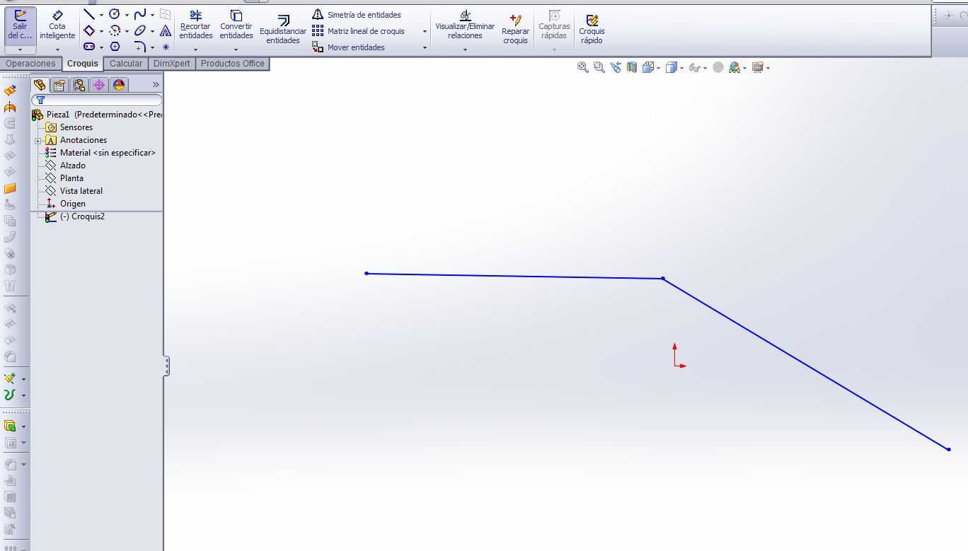

Teniendo las dos lineas a las que queremos hacer el empalme

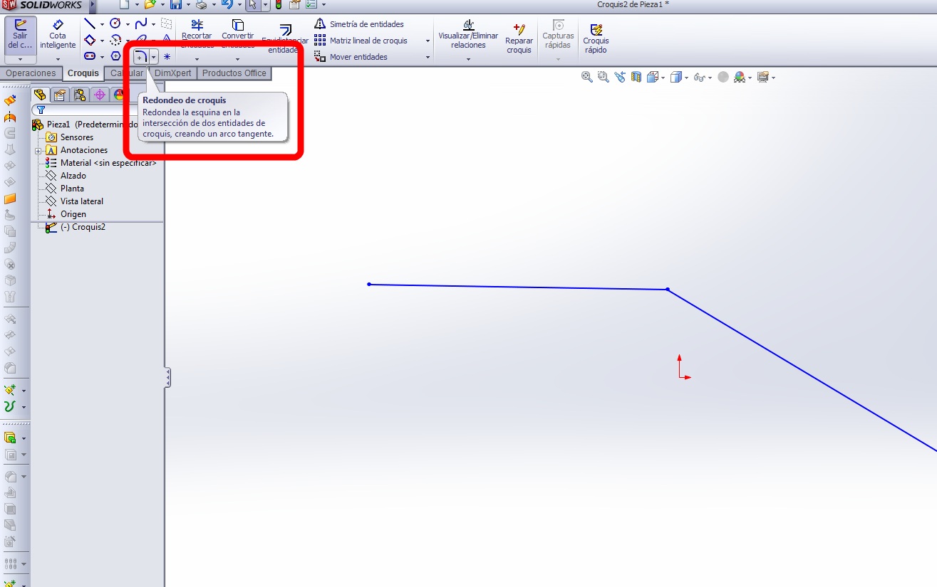

Seleccionamos el comando que te indiqué anteriormente. Si te paras encima de los comandos, te dicen lo que hacen.

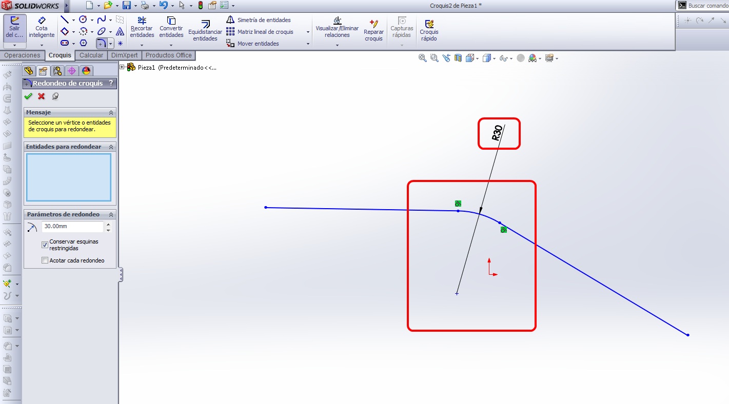

Le ponemos el radio que queremos hacer (lo podemos poner también después)

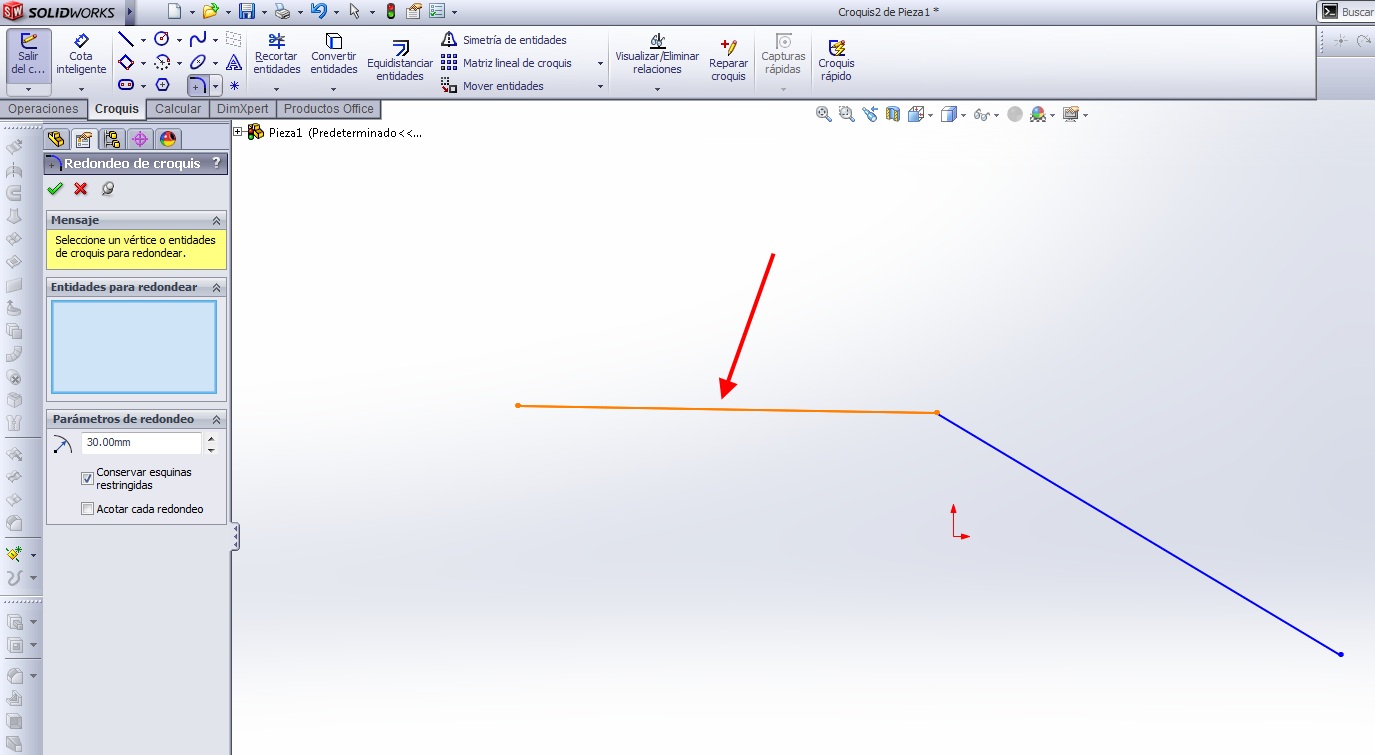

Seleccionamos la primera entidad o línea
Después la segunda ( y se nos va mostrando lo que va a hacer)
Y cuando ya lo tenemos nos muestra el resultado
Al aceptar, nos sale el dichoso empalme con su correspondiente radio
¿Se puede o no se puede hacer como te explique anteriormente?.
