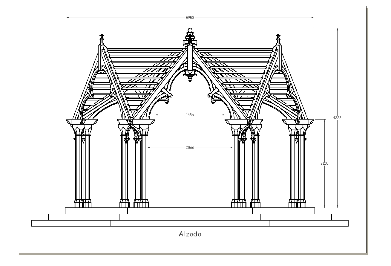

Bueno aquí­ pongo el de los trabajitos manuales con palillos y pegamento Imedio.
Espero no haberme pasado colgando imágenes, de ser así­ ruego a algún moderador que lo arregle y me lo diga.
En este caso se trata de una estructura de madera, deberí­a ser de iroko, tipo cenador, kiosko o gazebo, como queráis llamarle.
Por supuesto modelado y montado con SE. El modelado de los distintos elementos es muy sencillo, ya que se trata de operaciones de vaciado de perfiles sobre planos a 45º y el uso de la creación de elementos por simetrí­a. En el ensamblado usé relaciones simples para los subconjuntos y colocación por matrices circulares.
Las piezas no están acabadas por completo, ya que faltan los taladros para los tirafondos y pernios de amarre. La razón es que se trata del primer renderizado que he hecho con Blender y no me aclaraba a la hora de aplicar texturas sobre caras con huecos. Obviamente se aprecia claramente en el podio de sillares que no controlo mucho lo de la aplicación de las texturas, pido que seáis indulgentes con dicho detalle.
El estilo de diseño se corresponde más o menos con el estilo Gótico francés de finales del S. XIII
Ale, a meterle mano. . . . .

Atendiendo a la petición de Mondeo14, adjunto unas cuantas imágenes con planos y detalles de este "proyecto".
Os recuerdo que no soy profesional del tema por lo que los planos no son muy ortodoxos que digamos.

Paso ahora a explicar un poco este proyecto.
Se trata de una estructura, ni más ni menos como las actuales, pero concebida para ser construida con madera. Una de las ventajas de pensar en estructuras antí­guas es que no tengo que pensar en que tienen que cumplir ninguna norma del CTE, NBE, etc.
En un principio lo plantee como un ejercicio para estudiar el uso de la Proporción Áurea a nivel de diseño, pero en cuanto tuve los bocetos mas o menos definidos se me olvidó por completo el seguir calculando las proporciones conforme a dicha norma, por lo que el diseño de los detalles ya lo hice a "ojo", simplemente que no se viese algo desproporcionado y el conjunto continuase siendo armonioso a la vista. Digo esto por si a alguien se le ocurre realizar alguna práctica similar, que tenga claro que en estos diseños prima la estética sobre la economí­a o normativa, eso sí­, intentando respetar al máximo el "espí­ritu" estilí­stico del diseño global.
Sólo hice una concesión a la modernidad. Al diseñar la cubierta opte por un diseño en celosí­a para aligerarla al máximo y reducir todo lo posible la resistencia al viento. Las lamas las incliné ligeramente para facilitar el desalojo del agua y canalizarla hacia las limas hoyas de la cubierta.
El sistema de cierre de la cubierta es un invento mí­o. Está inspirado claramente en la mecánica de montado y estabilización de las bóvedas y arcos. Realmente desconozco si serí­a viable fí­sicamente.
En fin, que me alegro muchí­simo que os haya gustado. Por supuesto, si necesitáis más información estoy aquí­ para lo que haga falta.
