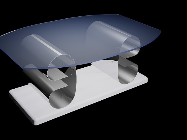

Pues, me aburría, y he pensado que dibujar un poco me distrae un poco. ¿que hago?
pues una mesa. Espero os guste.
Nota: le faltan los tornillos de sujeción y las ventosas para el cristal.

Por el trabajo realizado un punto para el caballero. Generalmente las mesas no llevan peana por lo que sustituir la base blanca por unos tubos metálicos horizontales que unan las superficies curvas que hacen de patas mejoraría el diseño.Entiendase como una crítica constructiva. Un saludo

Quizás no sea una mesa de salón y me haya pasado en el comentario...

Acepto criticas constructivas. No está finalizada, si te fijas, hay unos agujeritos en "las patas" para sujección mediante unos "tornillos" con doble "tuerca", una en cada extremo. Y a su vez, unida a la base mediante tornillos, pero no están los agujeritos. también faltan las ventosas para el cristal.
Gracias por el punto.
si me pides, pongo los planos, aún sin realizar.

He aquí las dimensiones, para esos que quieren planos.

Carco, espero tu critica sobre el Render. Y si alguno se considera que domina el tema, también será bien recibido.
Pero solo si domina el tema. Gracias.
Criticas constructivas , si gracias.
Criticas destructivas, no gracias.

Por ahora no soy Carco, y dominar, lo que se dice dominar el tema de renderizado, . . . pues tampoco es que sea para echar cohetes, pero voy a intentar decir algo sobre la imágen.
En primer lugar, yo modificaría la posición de la luz principal. Parece ser que está justo encima de la mesa, en la vertical. Si la colocas a un lado y dejas que proyecte sombras creo que ganará un poco de volumen.
Además colocaría otra luz puntual detrás de la mesa y lo suficientemente alta para que no salga en la cámara, para que provoque reflejos sobre el cristal de la mesa. Ganará en realismo.
La luz frontal que tienes colocada delante de la mesa y a la derecha de la imágen acércala para que aparezca un brillo duro en el canto de la mesa.
Los apoyos del cristal reflejan demasiado, yo bajaría un poco el brillo, parecen laca china.
Usa la misma imágen de la alfombra pero transformada a escala de grises para conseguir un mayor efecto de relieve. Úsala como bump map.
Prueba a meter un fondo más claro a la imágen. Parece una mesita de tanatorio.
Bueno, todo lo que he dicho creo que es constructivo ¿no?. Es lo que pedías. :69

Gracias. tomo nota de todo ello, lo apunto, porque es mucho, y te lo agradezco.
La modificaré y comprobaré los detalles.

Bueno pues yo tambien voy a opinar, creo que el diseño es bonito, pero creo la chapa tiene un canto y picos peligrosos, tiene que doler bastante darte con ello en las rodillas, por lo demas esta perfecta.

rectifico lo de las rodillas, despues de ver las medidas mejor las espinillas, claro, si pienso como padre peligrosa para los peques.

Si, de hecho, si tuviera niños cerca de la mesa, lo primero que haría sería retirar la mesa hacia un lado. Pero un diseño parecido existe o existía en el mercado, porque la he visto.
Estoy corrigiendo las luces y demás cosillas que me ha dicho Cayo.
Para Cayo. ¿cuando dices que le meta un fondo más claro a la mesa, te refieres al color de la base, lo que en las demás imágenes puse granito azulado?
Le voy a dar más realismo, metiendo complementos. Eso de comentar fallos, me motiva mucho.

No Fgs, no se trata de fallos. No has cometido ningún fallo. Ten en cuenta que en la generación de imágenes intervienen multitud de factores como la luz, el ambiente, las características de los elementos, etc. Por tanto la percepción de cada uno es muy subjetiva y personal. A unos les puede gustar una pelicula como Casablanca con sus claroscuros y contrastes y a otros les puede gustar Avatar que parece que la rodaron dentro de un abeto de navidad.
No, no. Me refiero al color negro que se ve en último plano. Prueba con un gris oscuro o mejor un degradado de gris hacia blanco.

El fondo oscuro se lo pone Autocad. No le he puesto fondo aún. Estoy pensando en poner una pared con ventana y fondo cielo. He descargado un centro de flores pero el equipo no me mueve el dibujo, incluso en modo alambrico. Por lo tanto, he decidido darle caput al 3ds.
Voy a probar quitando el foco delantero.
Como se nota que dominas el tema. Te das cuenta de cosas que otro no lo vería. Eres un ***** del modelizado, junto a Carco, los dos profesores (no se si habrá otro, pero en este momento, no recuerdo. si así fuese, que me disculpe el olvido)
Creo que tengo que darle más relieve a la alfombra.
También creo que van ganando calidad los render. Punto + ( no se si esto te motiva)
