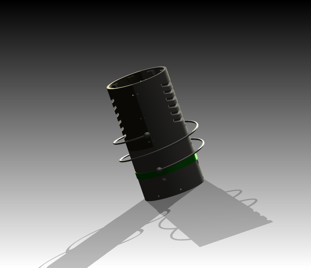

Pongo una imagen para ver si me explico, aunque dudo mucho que se pueda hacer por un patrón.
La idea es colocar esferas a lo largo de la espira que se ve por fuera de la carcasa. Éstas irán ancladas a la carcasa con tornillos, así que mi problema es hacer los agujeros en la carcasa para poner los tronillos.
Pa los más curiosos se trata de un sistema de posicionamiento. Las esferas reflejan una luz infrarroja y luego unas cámara repartidas por la habitación captan los infrarrojos reflejados. Luego con los reflejos de varias esferas se puede saber con muuucha precisión dónde está el objeto.
Gracias y un saludo!

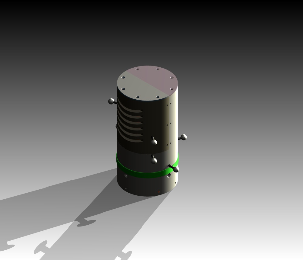

He conseguido hacerlo creando la espira "a trozos". Me explico, primero he creado una espira de el arco requerido y he colocado el primer agujero, despues he creado desde ahí una espira con un arco(revolución) un poco mayor y he colocado el siguiente agujero, y así sucesivamente... Al llegar a la tapa(pieza que se ve distinta) no supe cómo seguir la espira al ser una pieza diferente, pero más o menos lo he solucionado, tampoco era necesario que siguiera una helicoide como dije en el primer post, pero quedaba bonito, jejejeje.
Os dejo un render de como ha quedado. Tened piedad y pensad que no llevo ni dos meses con Inventor!jejeje
