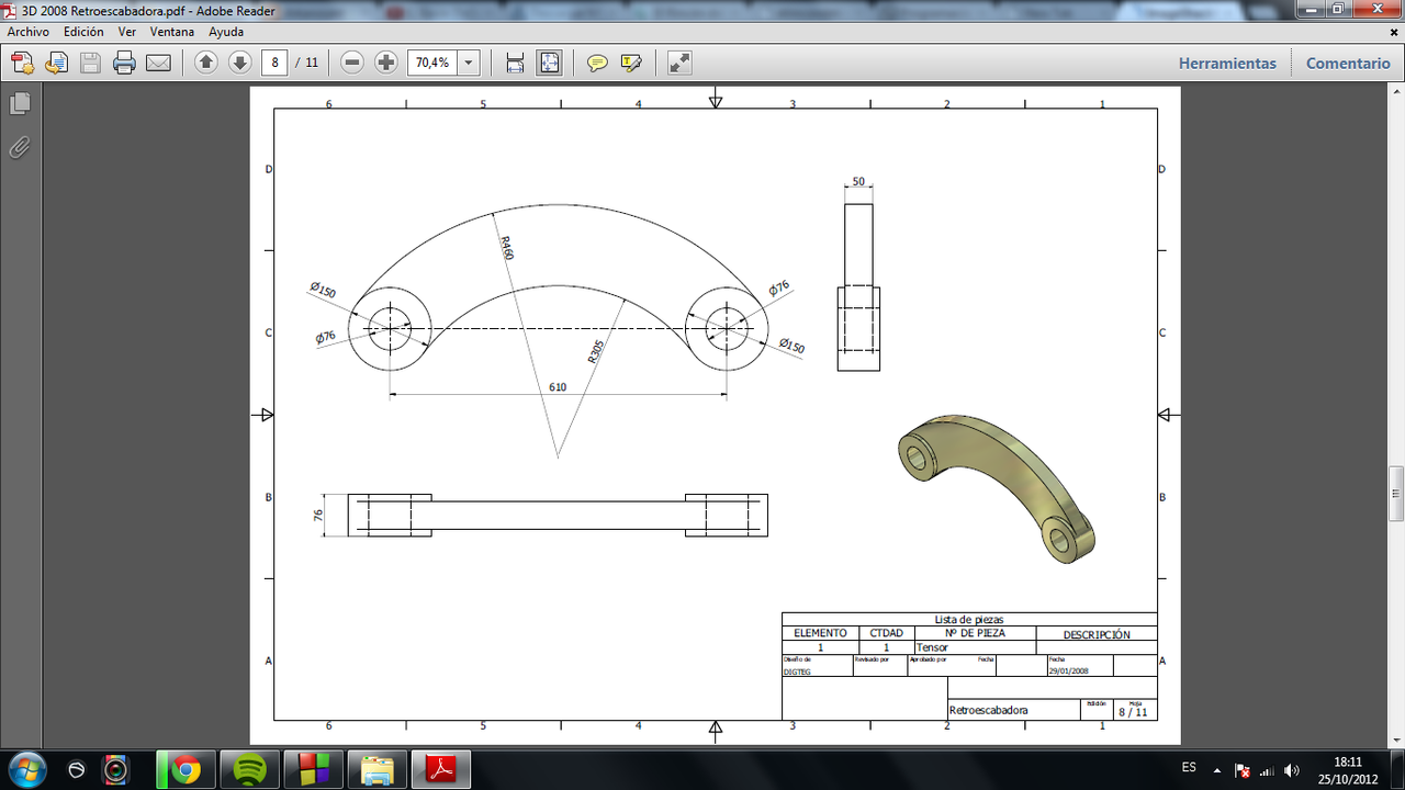

Hola, he estado aprendiendo durante varios meses solidworks, y mas o menos ya puedo diseñar algo de un mínimo prestigio pero tengo una duda crucial, cuando creas un diseño con curvas, que tienen un angulo como sabes a que altura tienes que acabar la curva y donde empieza, todo esto ne resulta complicado, si alguien pudiese aclarármelo.

Re: Donde empezar la circunferencia.
Esa pieza es fácil de hacer, tiene que tomar como punto de partida el centro de la circunferencia y luego hacer lo círculos y arcos y poner las relaciones de tangencia. Lo que no me he fijado es si en el plano te da algún angulo entre los ejes de los círculos, pues es una cota importante para saber el recorrido del arco.
Lo acabo de ver, te da la distancia entre centros de los círculos. El fácil, recuerda dar las relaciones de tangencia.

Tomo como punto de partida el centro de la circunferencia, y desde hay hago los arcos? desde el centro? Lo que no se es cuales son las relaciones de tangencia.Significa que empiecen desde la parte superior e inferior de la circunferencia? El angulo entre los ejes son los dos valores indicados en medio de la figura no? Siento preguntar esto, pero por motivos personales tuve que dejar la carrera y lo que he ido haciendo por mi mismo no ha llegado hasta este punto. Mas bien lo dejaba estar pero ahora quiero ponerme ya que esta parte de los arcos y las circunferencias es primordial. Gracias.

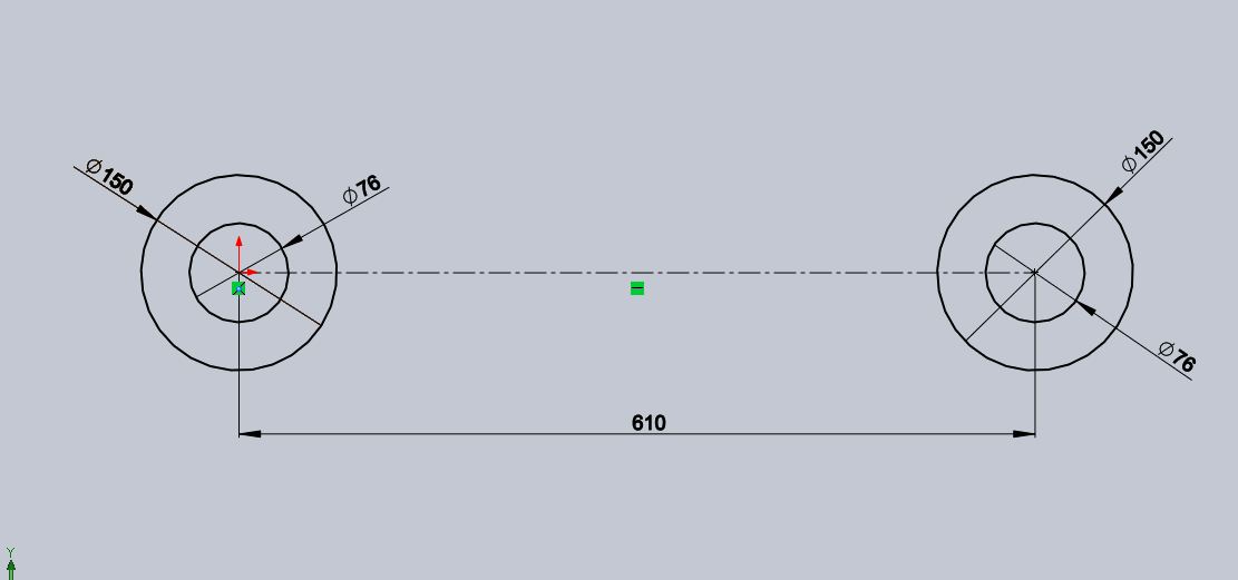

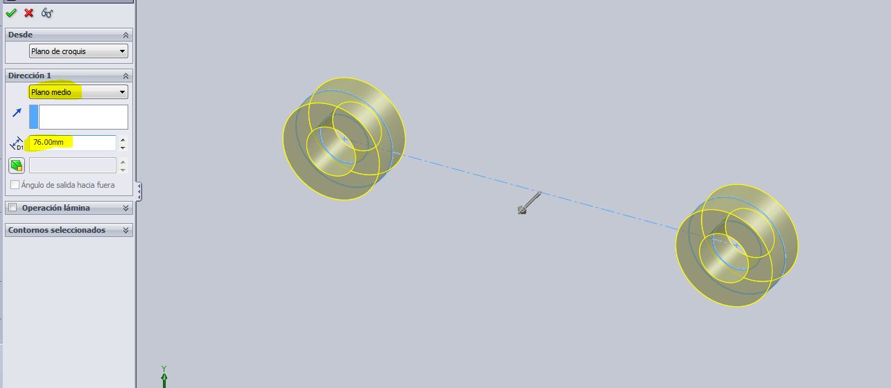

En el plano Alzado dibujamos el croquis con los círculos de los extremos.
Hacemos una extrusión desde el plano medio con una altura de 76 (lo que marca el plano)
Creamos otro croquis en el plano Alzado y volvemos a dibujar los círculos de diámetro 150.

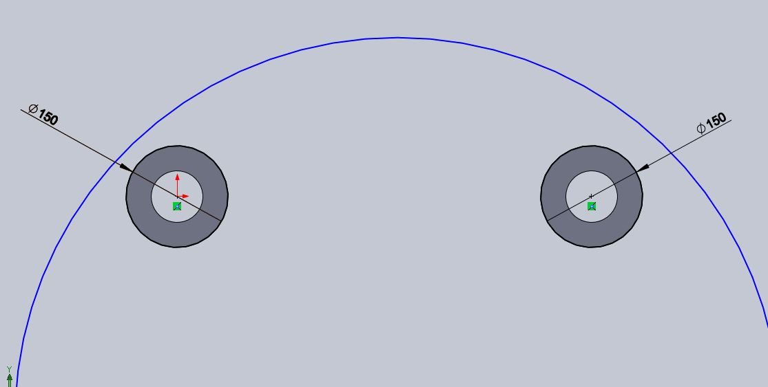

Ahora dibujamos un circulo, sin importar donde está el centro y que diámetro tiene pero procurando que nos quede por encima de los dos círculos que hemos dibujado.

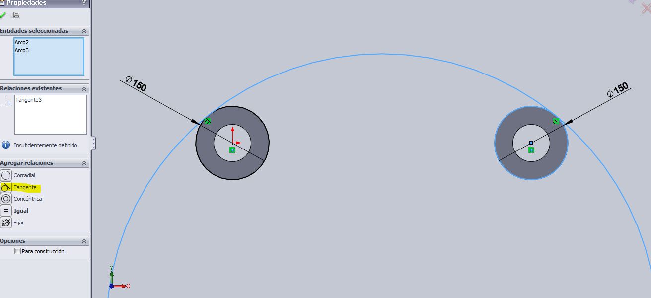

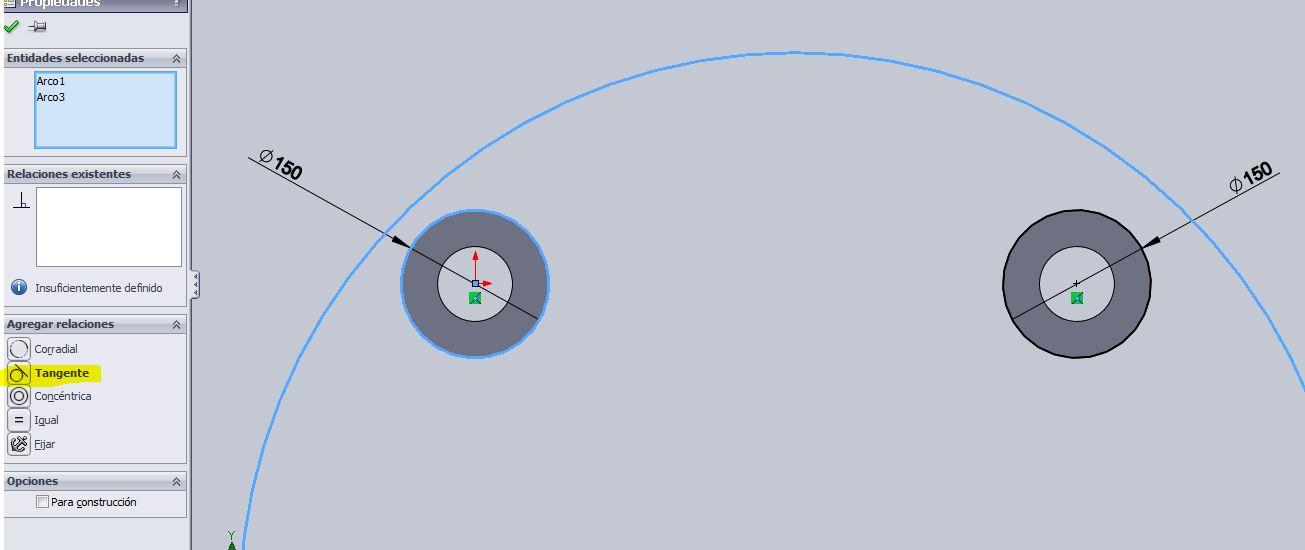

Pulsamos la tecla mayúsculas y seleccionamos uno de los círculos de 150 y el circulo grande, se seleccionan los dos a la vez y nos sale una ventana con opciones, aquí es donde tenemos la posibilidad de decirle que ambos círculos sean tangentes.
Repetimos seleccionando ahora el otro circulo

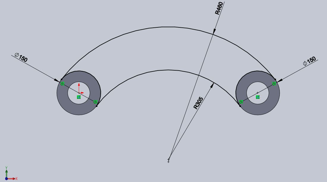

Ahora dibujamos otro circulo (sin importar el centro y el diámetro) pero procurando que quede por debajo.
Seleccionamos y hacemos tangente.
Recortar entidades y borramos lo que nos sobra.
Acotamos los radios y listo.
Salimos y hacemos una extrusión desde el plano medio con altura 50.
Pieza terminada.

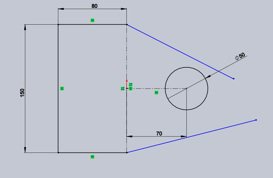

Y como se podría hacer cuando la curva esta entre dos rectas? No se me ocurre nada.. tal vez haciendo una circunferencia y poniendo las dos rectas? Pero luego no se como hacer que las rectas queden en el angulo correcto.Son pequeñas dudas que hacen el diseño imposible .. Gracias;)
Dibujas la curva (imagino que por la imagen que has puesto es una circunferencia) la acotas para que este completamente definida debes acotar diámetro y fijar el centro.
Dibujas una recta que empieza en un punto definido y pasa cerca de la circunferencia, seleccionas circunferencia y recta y aplicas relación tangente, listo.
En esta figura en cuanto selecciones una recta y el circulo podrás aplicar tangente.

Muchas gracias;). Pero en el dibujo hay dos circunferencias, la primera si que pone la medida desde la recta horizontal, pero la segunda no lo pone. Ni tampoco pone los angulos de salida de las rectas verticales:S Entonces no se pude hacer o con el angulo de la circunferencia mas lejana puedes sacarlo?.

El centro de las dos circunferencias es el mismo.

Lo que no veo es como colocar a una distancia adecuada la circunferencia mas pequeña si haces primero la grande:S.

A ver si me explico Ander.
Dibujas una circunferencia, la acotas.
Dibujas la otra circunferencia y la acotas también.
Pulsas la tecla mayúsculas seleccionas las dos circunferencias y en la ventana que sale seleccionas "Concentrico".
