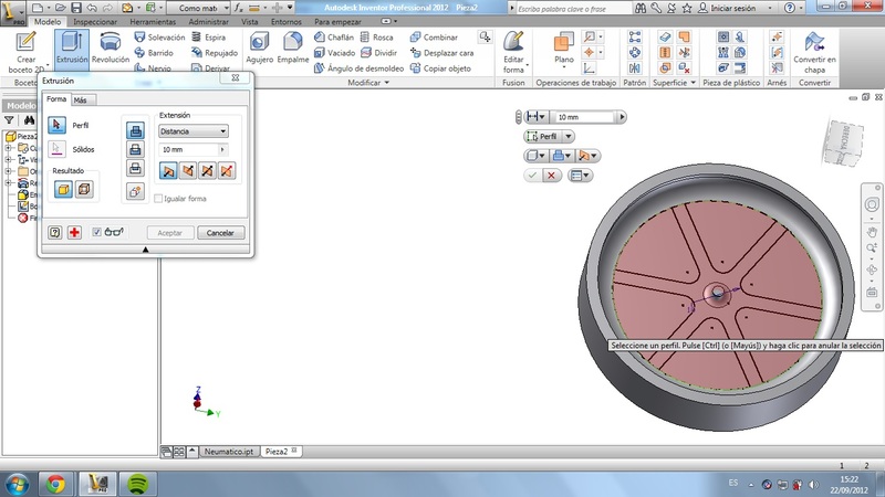

Otra preguntilla tonta, por que en ocasiones dibujo un boceto con sus formas y tal y después no me deja seleccionar para extruir ciertas partes? Adjunto una imagen
Yo lo que quiero es dejar solo los radios de la llanta, pero no me deja seleccionar las partes que quiero.

Evee, tres cosas:
  1. Una pregunta, un post. Otra pregunta, otro post.
  2. Me da la sensación de que has hecho un patrón en el boceto, si es así, has de cerrar los arcos en la parte superior, de las zonas que quieras quitar.
  3. ¿No crees que va a quedar una chapuza si consigues quitar esas partes?, te lo digo porque el radio que has hecho antes yo lo haría después de hacer este corte o ampliaría el boceto del corte para que eliminase también la parte de radio que sobra.
  4. (Esta de regalo). Muchas veces nos empeñamos en hacer las cosas difíciles, cuando hay otras mucho mas fáciles y con mas probabilidad de que no falle. ¿Has probado ha hacer UN vaciado y luego un patrón de operaciones?, pues hazlo y verás que es muchísimo mas sencillo.

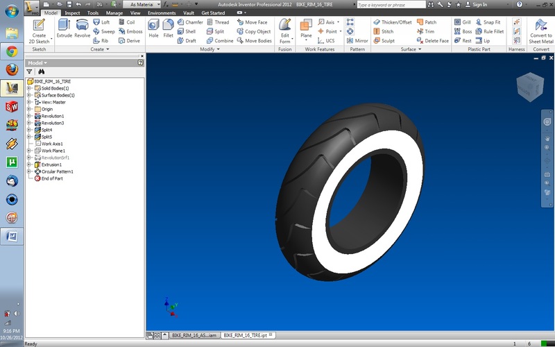

Saludos yo lo que hice con las llantas de una moto que estoy modelando es después de hacer la revolución del perfil de la llanta, hacer otro de una superficie después tangente a la llanta una extrusión de corte hasta la superficie anterior y al final un patrón circular para completar.
mírate la imagen espero te sirva así lo hice yo y me quedo muy bien. un saludo.
