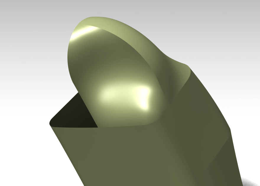

Plata
Mensajes: 101
Ubicación: Alicante
Edad: 39
Re: Punta mango de sarten
Mensaje por Plata »
Yo no se como hacerlo.
Lo he intentado con fill y me ha salido este churro.
