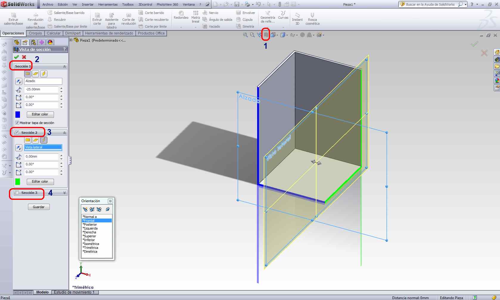

¿como puedo conseguir hacer solo un corte a un cuarto de la pieza?. Me sale cortada por la mitad. un saludo

Hola Bilorcho, no se si te refieres a seccionar por dos planos viendo la pieza en 3D. Si es así, mira esta imagen:
Seleccionas el icono de sección (1), ubicas el plano de la sección 1 (2) donde te interese y luego despliegas la opción de la sección 2 (3). Aquí también eliges el plano y si te fijas mas abajo tienes para seccionar por un tercer plano (3).
A ver si es esto lo que buscas :53

gracias correcto
