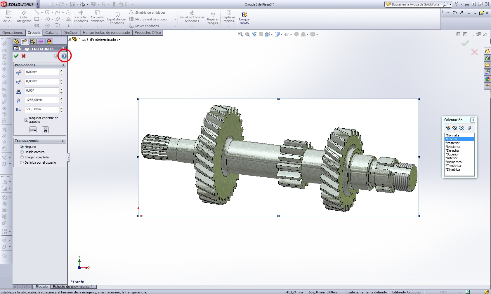

Vereis, estoy intentando cargar el complemento autotrace del SW 2011 y lo activo pero luego cuando monto la imagen no me sale la flechita que me permite cambiar a la pantalla para señalar las partes que yo quiero.
Para los que no sepan que es el autotrace les dejo un video para que se hagan una idea.
y la flecha que a mi no me sale aun teniendo cargado el complemento es en la que pincha en el minuto: 1;32
Sabéis por que puede ser?¿?

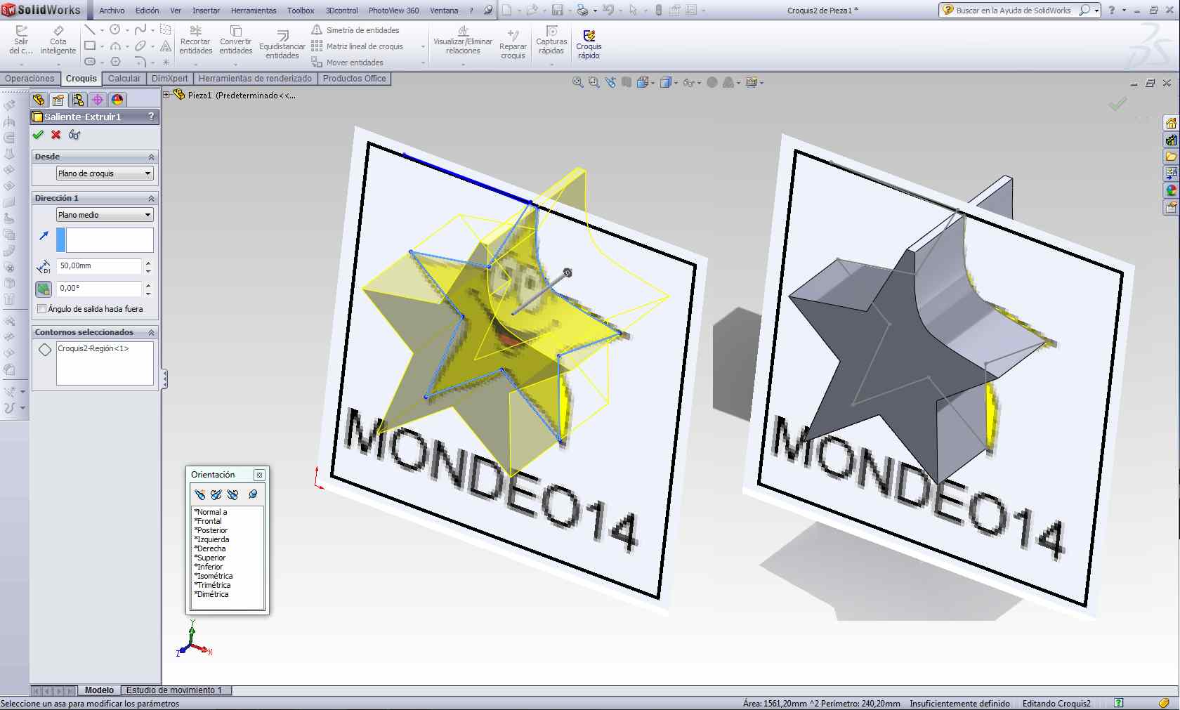

A ver, no se que es lo que te pasa, pero acabo de hacer lo que dice en el vídeo y con una imagen bmp y me ha salido esto:
No se si esto es lo que quieres, pero con una prueba es lo que me ha salido. Y eso que la imagen no era de las mejores :44 :44

joe pues yo sigo todos los pasos y es más ya lo había hecho anteriormente y no me sale la flecha para cambiar de una pantalla a otra de featuremanager... no se por que no carga el complemento... si antes si que lo hacia...

Lo he probado y a mi tampoco me sale la flechita :30
Alguien sabe solucionarlo ???

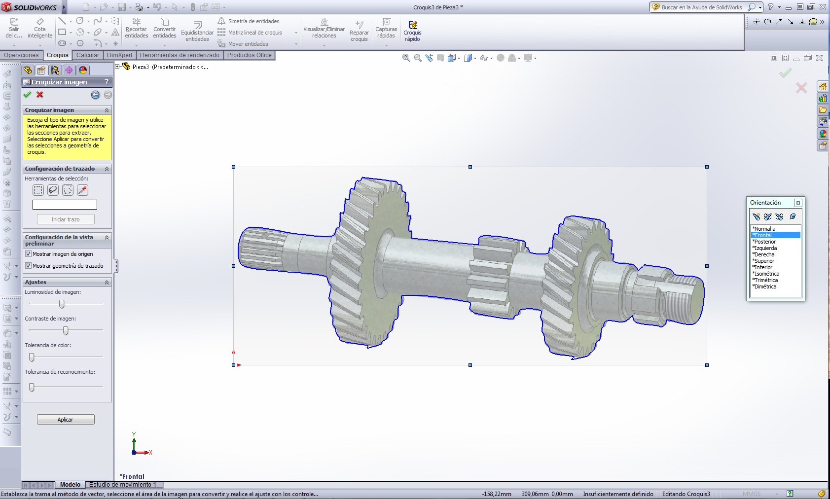

Pues lo siento mucho, pero acabo de volver a probar (y esta vez con la versión 2012) y me ha vuelto a salir a la primera.
..... y luego me deja continuar con el proceso:
Yo lo único que hago es seguir paso a paso lo que dice el vídeo que ha colocado Crazy en el primer post, no hago na da mas.
