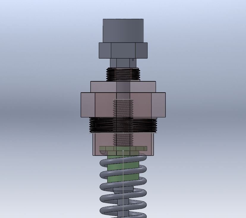

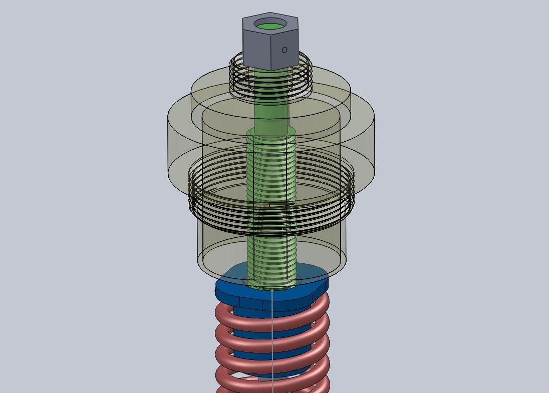

A ver si lo explico bien, lo primero de todo, este ensamblaje es una válvula de seguridad de una bomba y
al girar la tuerca superior gira un tornillo sinfín (Pieza verde) que aprieta o afloja la pieza azul, dando mas o menos tensión al muelle,
así la Bomba trabajaría con mas o menos presión
Entonces he hecho una Relación de posición entre el tornillo sinfín (Pieza verde) y la Pieza azul, así al girar la Pieza verde
la pieza azul debería bajar o subir
No se que pasa porque he hecho otra relación de posición de tornillo en otras piezas y si que consigo que suba o baje, pero en esta no,
no se si sera alguna cosilla que tenga mal por el Ensamblaje
Adjunto el Ensamblaje por si alguien lo quiere ver
Si tenéis alguna duda ya sabéis
Muchísimas gracias de ante mano

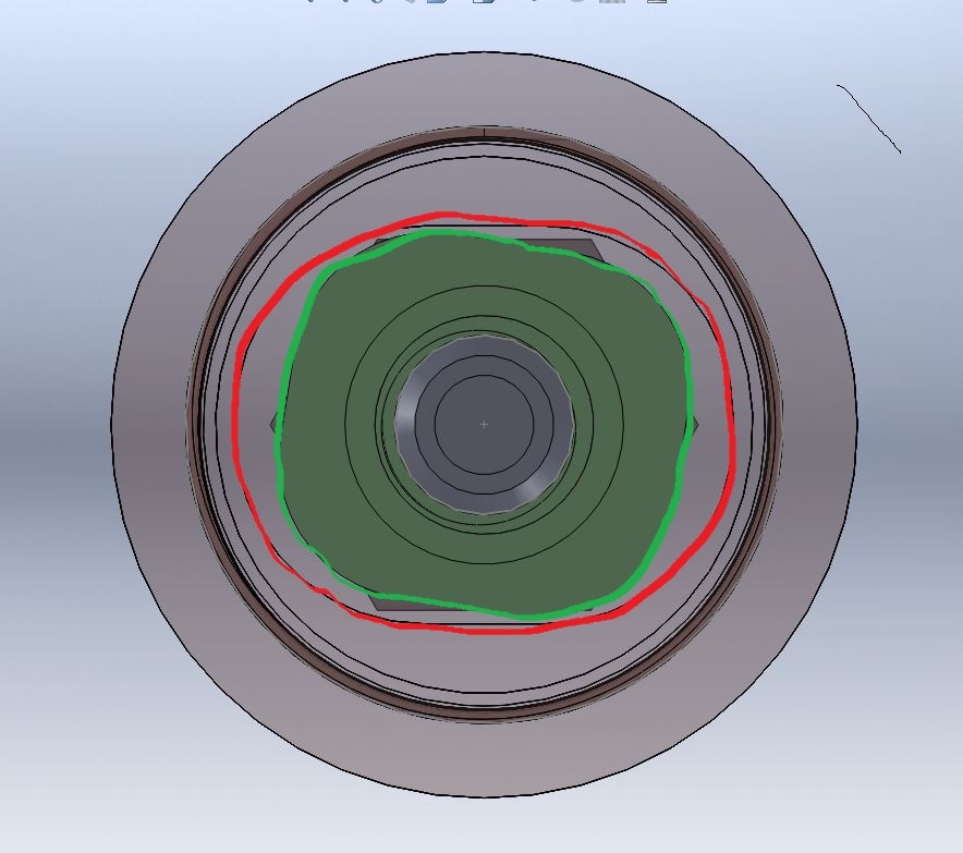

A ver si consigo explicarme ...
Creo que lo estaba haciendo mal, para que la pieza verde suba tiene que apoyar en algo, por eso están las 2 girando libremente
Pongo unas captura y os cuento

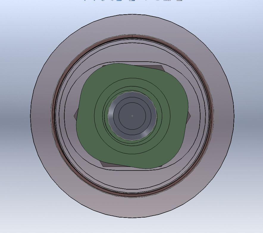

La pieza inicial para centrarnos
La misma pieza vista desde abajo y ocultando la pieza final y el muelle, entonces se ve la pieza verde (la que debería subir)
La misma pieza pero he dibujado a mano alzada los contornos que mecánicamente deberían chocar (linea verde y roja) y entonces creo que la pieza azul haría tope y subiría
Pero no se como hacer un tipo de relación entra estas piezas para que ocurra lo que comento (Que mecánicamente ocurra lo que en la vida real)
Bueno, no se si pueden ir los tiros por ahí o me estoy rayando del todo :30
Ya me decís algo

Yo he descubierto que la pieza azul debe tener alguna relación que le impida girar pues tal como la tienes al girar la pieza verde también gira la pieza azul y por eso no sube.
Una relación entre, por ejemplo, el plano alzado del ensamblaje y el plano alzado de la pieza azul ya esta, no puede girar.
Ahora me falta que cuando suba la pieza también suba el muelle y viceversa. :41 :41

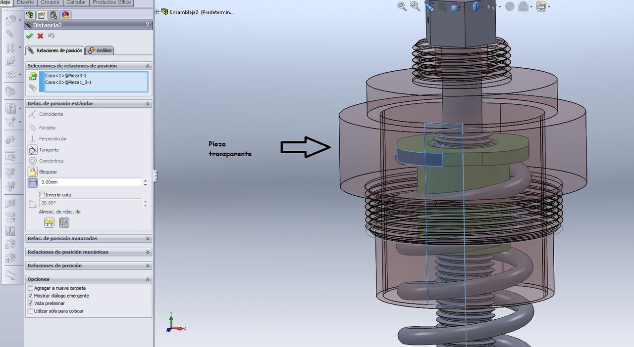

Al final, el problema era el que comentaba arriba, la pieza verde tiene que hacer tope con la pieza trasparente, entonces la pieza verde puede subir o bajar,
apretando o aflojando la tuerca de arriba
Para conseguir eso, después de mucho mirar, he hecho una relación avanzada de Limite, para indicar a las piezas que pueden desplazarse una distancia máxima
La Relación se ve en la captura
Adjunto imagen
Adjunto un vídeo para que se vea el movimiento
Espero que ahora lo puedas hacer Ricardo
