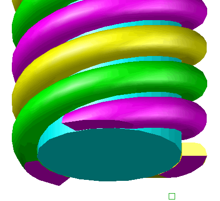

Re: Espacio ocupado por el archivo usando comando Helix
depende de como hagas la pieza ocupa mas o menos
Eso es un hecho irrefutable, y la prueba os la daré ahora mismo.
Una observación a todos los que habéis hecho la pieza con AutoCAD, no sé si en el resto de programas sucederá lo mismo: todos los tamaños de archivo que habéis puesto son demasiado grandes, me imagino que es por el método de dibujo que habéis seguido.
Yo he realizado las siguientes pruebas con AutoCAD 2010 x64, bajo Windows 7 Professional x64:
Prueba 1 (tamaño de archivo 237KB):
  • Cilindro: diámetro=20, longitud=352
  • Hélice: diámetro=20, paso=16, longitud=352
  • Perfil: rectángulo 1x1.5, circunferencia R=0.5, se coloca en su posición y se recortan los sobrantes
  • Colocación del perfil alineado con el cilindro
  • Barrido del perfil a lo largo de la hélice, sin alinear automáticamente
  • Matriz polar para obtener los otros dos sólidos barridos
Prueba 2 (tamaño de archivo 285KB):
  • Los mismos pasos que en la prueba 1
  • Unión del cilindro y los tres sólidos barridos
Prueba 3 (tamaño de archivo 328KB):
  • Matriz polar para obtener los otros dos perfiles y hélices
  • Barrido del perfil a lo largo de la hélice, sin alinear automáticamente (tres veces)
Prueba 4 (tamaño de archivo 375KB):
  • Los mismos pasos que en la prueba 3
Prueba 5 (tamaño de archivo 3.39MB) (tamaño excesivo):
  • Redondeo de las aristas del sólido barrido
Prueba 6 (tamaño de archivo 3.44MB) (tamaño excesivo):
  • Los mismos pasos que en la prueba 5
Como habéis podido leer, si se redondean las aristas cuando el sólido ya está barrido, el tamaño de archivo se incrementa excesivamente, por lo que conviene hacer los redondeos del perfil ANTES de hacer el barrido.
Aquí está la imagen correspondiente a la prueba nº2.

Que tal, Trazo! Tengo que preguntarte unas cosas, me inquietan tus resultados :43
Los archivos de las Pruebas 7 y 8 pesan casi la mitad que las pruebas anteriores, es algo curioso ya que en las ultimas has agregado ciertas modificaciones que, segun mi criterio, deberian aumentar la cantidad de bytes del archivo. De todas formas pesan muy poco comparados con mis archivos. Habia hecho la pieza de las dos maneras como describis en este ultimo post. Metodo similar al caso 7: me sigue pesando 33MB y con solo una helice!. Respecto al metodo 8: Apenas pesa 300kB con una sola helice, con las tres helices supongo que llegara a 1MB aprox. pero tiene el inconveniente del "escalon" (le falta un pedazo).
Otra cosa, a que te referis con "Alinear Automaticamente"? Sera el Snap o el comando Align (Alinear) u otra cosa? [Creo que he faltado a esta clase :P ]
