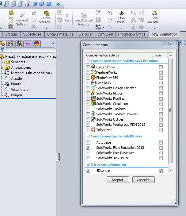

Hola necesito ayuda, quisiera saber como le hago para activar las paqueterias de simulation, flow en el solidworks...

Con cada programa, los distintos módulos que llevan se activan por medio de la licencia que se compra y con Solid Works creo que es igual. Vamos, que cuando compras una serie de opciones, todas están dentro del número de la licencia. Si solo compras lo básico y quieres algún complemento mas, has de comprarlo aparte. Te darán un nuevo numero de licencia que incluye lo que has comprado inicialmente mas lo que quieres ampliar.

Lo que dice Mondeo es verdad, (no me atrevería a decir lo contrario, que si, que es broma...), bueno aclarada la broma decirte que es posible, en SolidWorks por lo menos, que tengas cosas instaladas pero no estén activadas, supongo lo hacen para no sobrecargar el programa con cosas que no utilizas.
Ves a Herramientas / Complementos, y te saldrá una ventana con los complementos que dispones, solo tienes que marcar los que quieres usar y listo.
Si en esa ventana no está lo que buscas, entonces si que, como dice Mondeo, has de comprarlo aparte.
