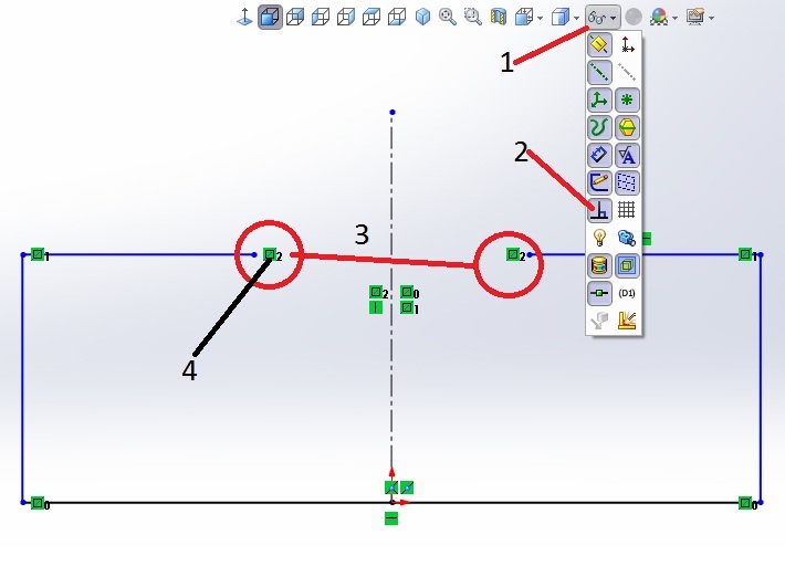

hola Mark vik mira te explico rápido en SW podemos ver las relaciones de posición que le hemos dado a nuestras lineas, así mismo cuando hacemos una simetría heredamos estas relaciones, así que si quieres modificar una sin afectar el otro lado de la simetría esto es lo que yo hago.
Ve al punto 1 y verifica que este activado Ver relaciones de croquis (punto 2) sino seleccionalo para que el pantalla te aparezcan uno cuadros pequeños verdes, que son las relaciones de posición.
Si te das cuentas las relaciones están enumeradas y como en este caso es una simetría hay dos iguale.
Selecciona la relación que quieres eliminar y así podrás modificar tus lineas sin afectar la del otro lado, ten en cuenta que siempre es mejor modificar la del lado de simetría porque sino puedes eliminar relaciones que luego te pueden causar problemas o sino vas a tener que volver hacer.
Saludos espero y te sirva.
