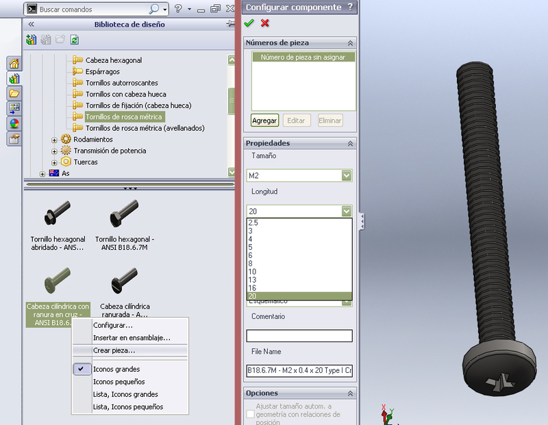

Hola a todxs, ¿cómo están? Este es mi primer posteo, aunque ya hace un par de días que frecuento el foro. Estoy aprendiendo a utilizar SolidWorks. La verdad pienso que les puede resultar algo tonta mi duda, pero no me deja seguir con un ensamblaje :31

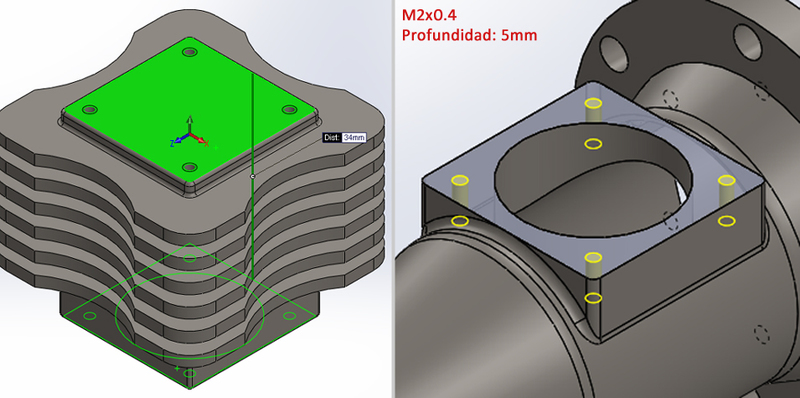

Me surgió un problema para crear unos tornillos con Toolbox... La cosa es que tengo un cilindro de 34mm de alto, el cual va sujeto al block por medio de cuatro tornillos. En el asistente de taladro especifiqué: M2x0.4 "por todo" en el cilindro, y con 5mm de profundidad en el block (como se ve en la imagen). Mi duda es cómo hacer un tornillo con esa longitud ya que al poner "crear pieza" hay una longitud máxima de 20..
También en otra pieza tengo que utilizar un tornillo M1.2, pero dentro de los tamaños no aparece... estoy medio perdido :41 Espero que puedan darme una mano con esto.

Hola koridallos.
Yo tengo unas instrucciones de como agregar elementos en el Toolbox.
No están hechas por mi, y siento no recordar de donde las obtuve (de Internet y de algún foro seguro) para dar las gracias a su autor.
Mira a ver si estudiando el tema resuelves tu problema

Muchas gracias Ricardo. A mi tambien me interesaba como añadir elementos a toolbox.

Muy bueno, Ricardo. Gracias por compartir el archivo, me fue de gran ayuda!
