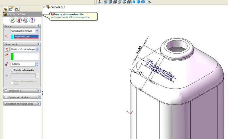

Hola, necesito saber como proceder para realizar un bajo relieve sobre una zona curva. Adjunto archivo e imagen de la zona donde realizar.

He visto este video y está perfecto pero cuando lo aplico a mi trabajo no me sale. Desconozco donde estará el error.

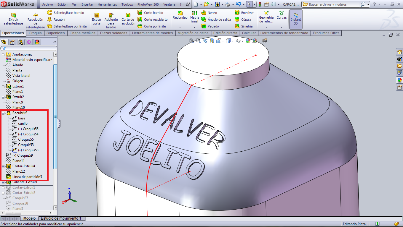

Hola JCRB bueno creo que ya te conteste en el otro foro la misma pregunta ,pero descuida te lo vuelvo a poner,mmmm la verdad es que si yo quisiera hacer ese detallito, lo hacia otra forma, porque el texto esta en plena transición de la curva....lo mejor seria que cambies tu modelo base ....

Te adjunto lo que me ha salido, es justo lo que quiero realizar pero en bajo relieve a 0,7 mm. A ver si puedes aclararme como lo has realizado. Un saludo.

hola, tu operación recubrimiento tiene lineas superpuestas y hasta algunas no llegan a donde deben llegar,sin tangencias , y no se por qué? en tu recubrimiento te sale una linea de partición ,no se si así deseas que fuese tu diseño, porque veo que lo genera tu recubrimiento al proyectar esos croquis que hiciste para tomar como curvas , te voy a ser sincero,borre todo tu operación recubrir y subí la linea de operaciones (historia) y le cree un recubrimiento con otros croquis y no me genera esa linea de partición, pero si tu deseabas esa linea igual te lo puse...
PD: no se porque pones coser superficie,ese modelado no necesitaba superficies. bueno haciéndolo de esta forma

Hola devalver.
Podrías enviarnos tu archivo para asi estudiar como lo haces.

Re: Colocar texto en zona curva
claro no hay problema, ustedes me ayudan cuando mas los necesito ,yo por que no haría lo mismo..
PD: es el mismo archivo que el puso en el post, solo se modifico un poco

Muchas gracias, ahora me queda clarisimo como lo haces.
Yo pensaba en esa posibilidad pero no estaba seguro.
Por cierto te has dado cuenta que la "D" de devalver no queda del todo bien ?.
si no queda bien,pero se puede solucionar haciendo esa partesita que falta aparte con el mismo procedimiento,pero tambien supongo que sera por la curva ..no me tome el tiempo de ver por qué pasaba eso,estaba en el trabajo.. :21 :21 :21 :21

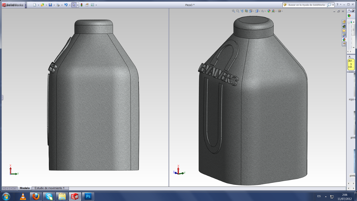

He realizado los pasos del vídeo y mira lo que me sucede. Un saludo.

mejor modelalo denuevo seguro algo estas haciendo mal...
