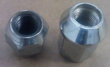

Sí, como ya digo si es una tuerca normal y corriente se suele hacer tangente. Así de esa forma se corresponde tanto con el símbolo como con lo que habitualmente se encuentra uno todos los días.
Sin embargo, la otra forma también se utiliza cuando se quiere que ese pequeño cono sirva de autocentrado de la pieza en la que va la tuerca. Por ejemplo, si cuando habéis pinchado os fijáis en las tuercas (o tornillos) que sujetan los neumáticos podemos apreciar un cono bastante más claro cuyo objetivo es el de centrar la llanta a medida que se aprietan.
Aquí algunos ejemplos :
Aunque de una forma más discreta, también se hacen esos extremos cónicos en las tuercas para favorecer el centrado. Por eso decía que si esa era su intención estaba bien, pero que lo habitual para una tuerca normal es que se haga tangente.
