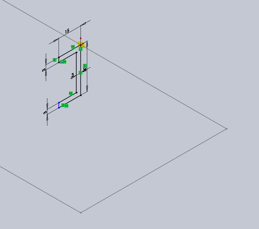

Aqui tienes la imagen:
Lo que he pintado de rojo es lo que hay que vaciar para que quede en U.

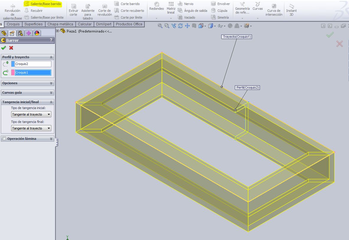

Vamos a hacer la pieza de dos maneras.
1ª.

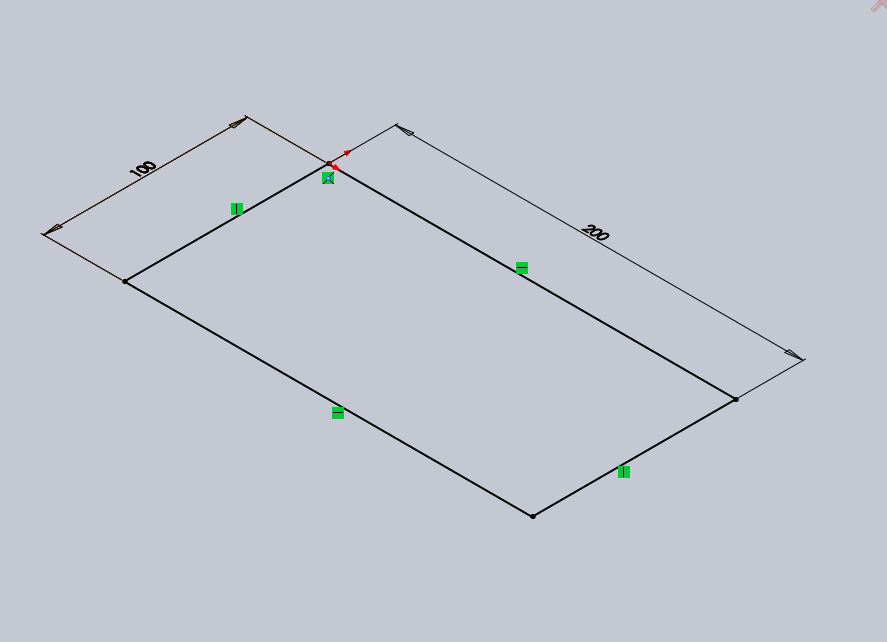

En planta dibujamos un rectángulo con las medidas exteriores.
En Vista lateral dibujamos el perfil U.

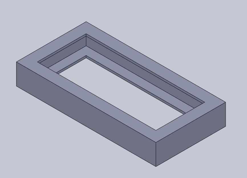

Ahora hacemos un "Saliente / base Barrido"
En perfil seleccionamos nuestro perfil U
En camino seleccionamos el rectángulo
Aceptar y lista la pieza
Esta se parece más a lo que tu pretendes hacer, pero...

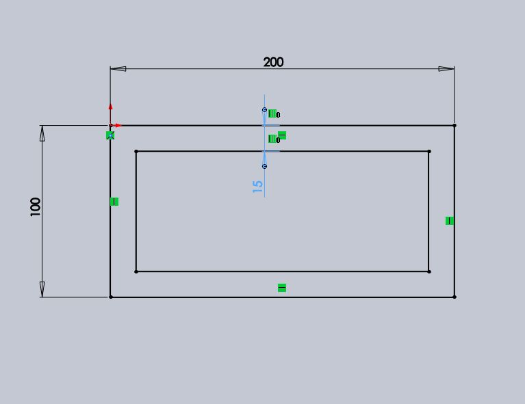

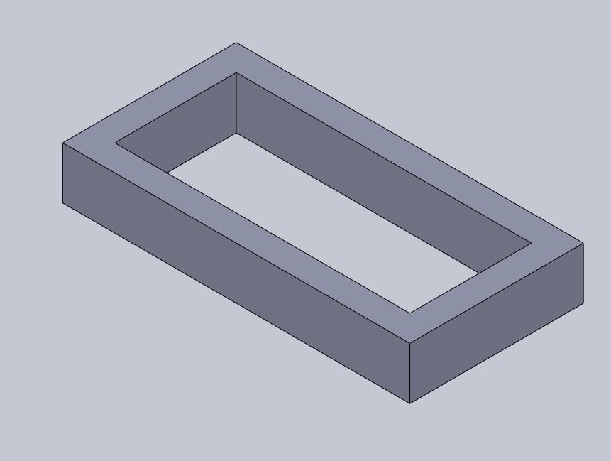

En Planta dibujamos un rectángulo con las medidas exteriores y otro con las medidas interiores.
Seleccionamos este croquis y hacemos un Extruir con la altura adecuada.
Ahora hacemos el vaciado, indicamos el espesor y marcamos las 4 caras interiores, listo.
Si el espesor no es igual en todas las caras es mejor hacerlo con la 1ª opción que hemos explicado ya que allí nos permite dibujar el perfil U con distintos espesores.

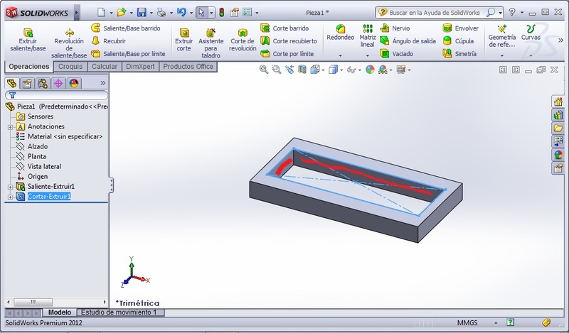

Haciendo pruebas,me acabo de dar cuenta,de que si dibujo el vaciado de la U como una pueza y luego le aplico un corte marcando la opcion "hacia afuera" y dandole los parametros correctos,me queda tambien la misma pieza....
