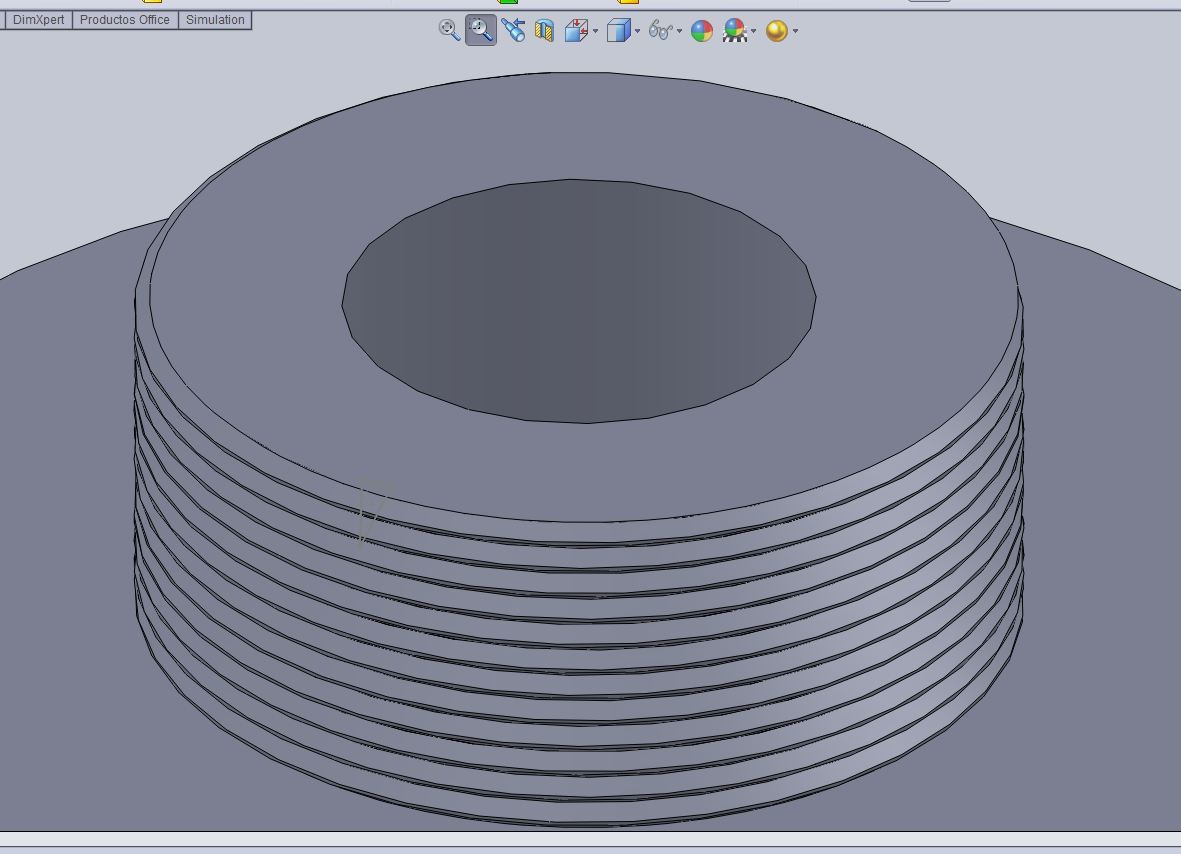

Estoy intentando hacer una rosca en una pieza y la consigo hacer, pero me gustaría saber si realmente esta bien hecha, me refiero a medidas reales, paso de rosca, ect

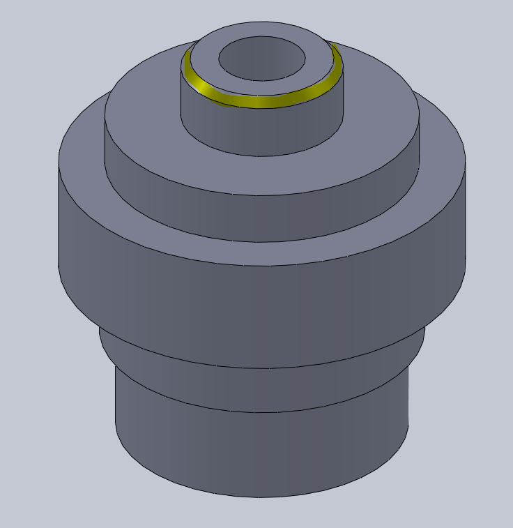

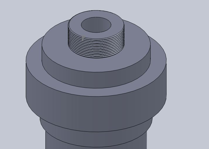

Aquí pongo la pieza

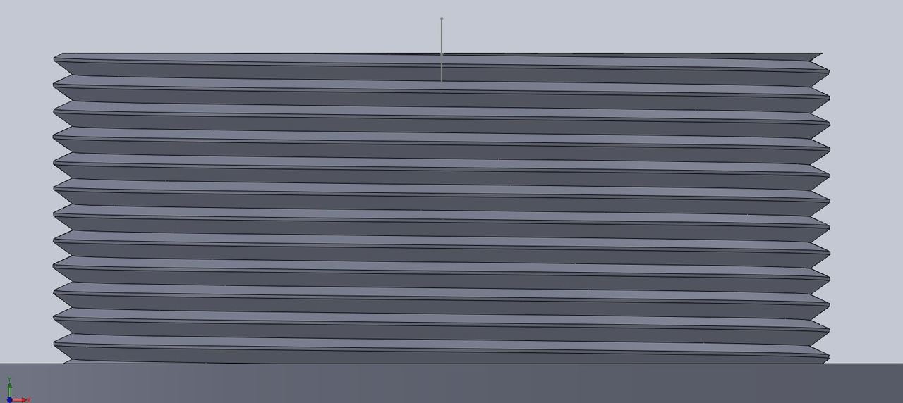

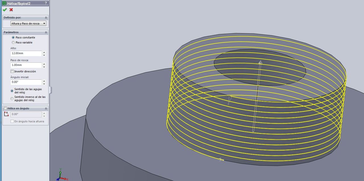

Aquí pongo como he hecho la hélice con los valores

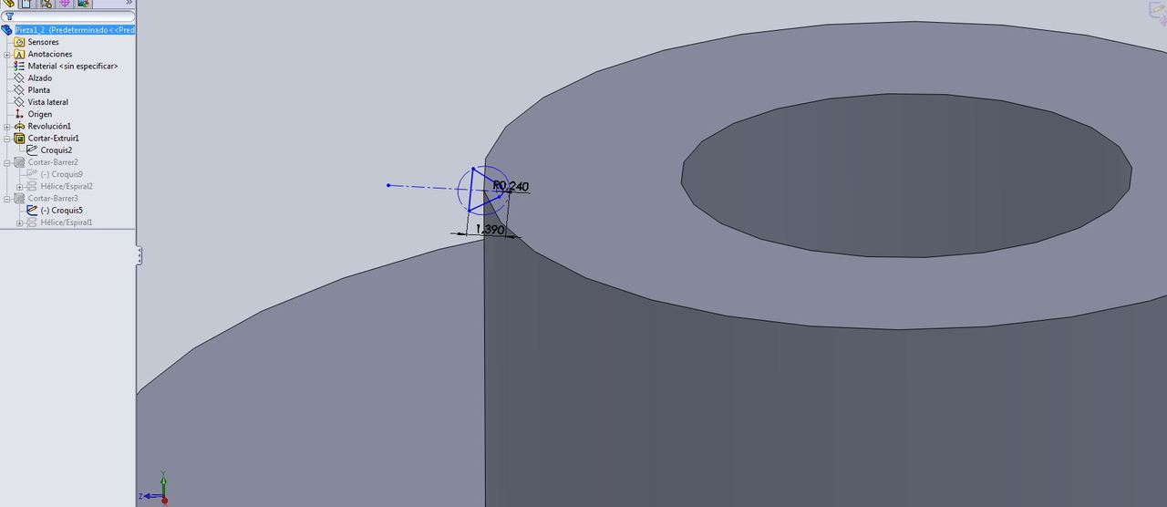

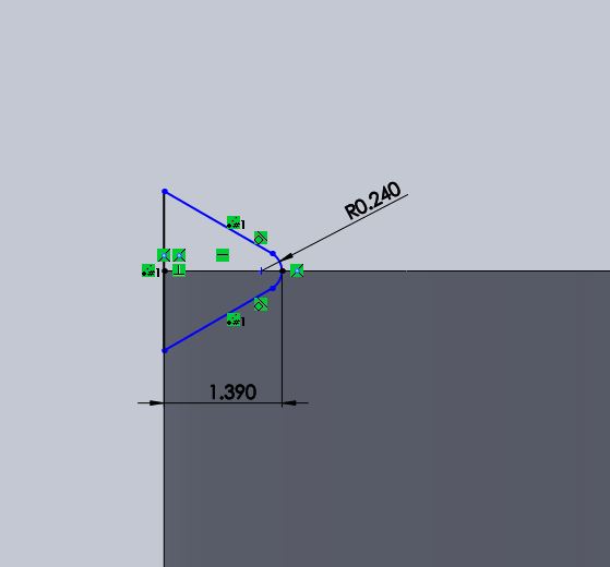

Aquí ya esta la hélice con el triangulo para hacer la rosca con los valores correspondientes

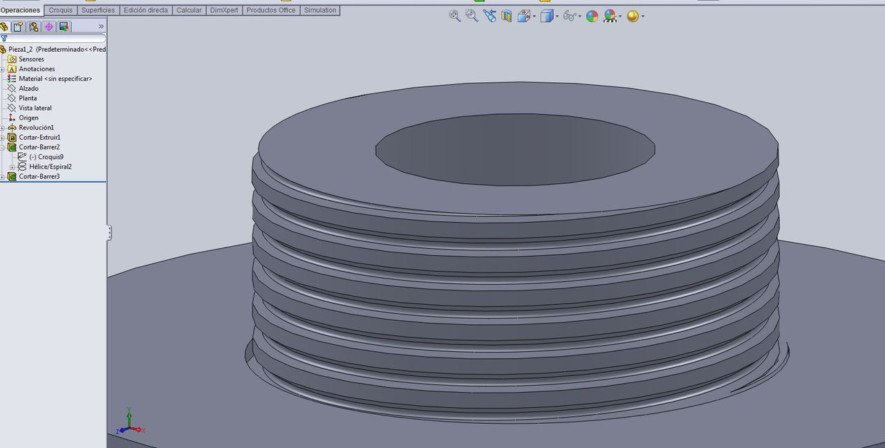

Aquí el resultado final
Ahora las dudas:
1º) Esta bien hecha la hélice?
-Altura y paso constante
Alto: 12 mm
Paso de rosca: 1 mm (Esta normalizado este valor? O tendría que ser otro)
2º) El triangulo de corte para la rosca
La verdad es que este triangulo me lo invento de todas todas
Esta bien ubicado?
Que medidas debería tener para este caso?
Ya se que muchos de vosotros aconsejáis hacer rosca cosmética, que es mas sencillo y no hay que hacer casi nada, pero es que soy muy cabezota y me gustaría hacer bien una rosca
Perdón si he liado mucho las preguntas, por favor preguntarme lo que no este claro
Muchísimas gracias de ante mano :70

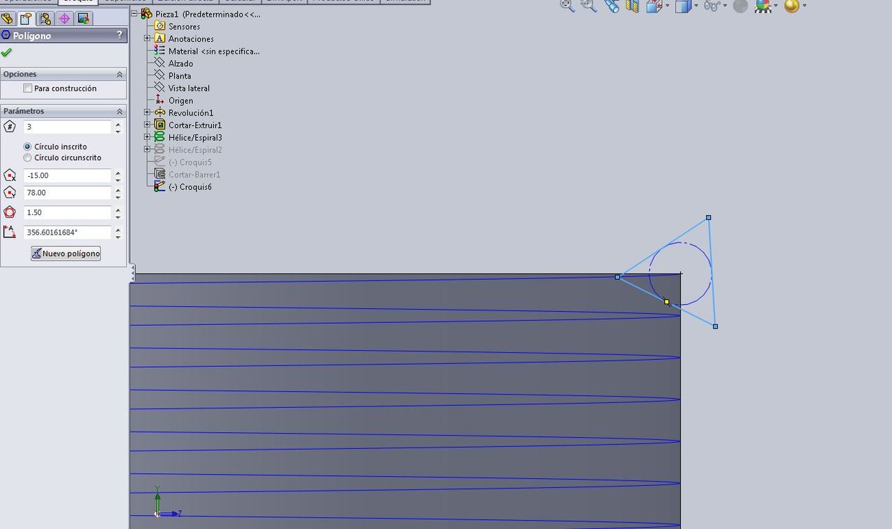

Pongo aquí la captura, ya me diréis que os parece, si esta bien o no
Pongo los datos de la rosca:
  • Métrica paso fino, Diámetro 30 mm, paso 2
No si si estará bien o no, pero el acabado de la rosca no es bueno pq se como un poco de pieza
Music224, ahora creo que ya he hecho la rosca a derechas, tenias razón, muy bueno
Ya me contáis

Hola saske80.
Vas mejorando pero todavía falta algún detalle.
El 1'39 debe ser la distancia entre la linea y el final del perfil, o sea tangente al redondeo del perfil, no a ese circulo que has dibujado.
Por otro lado me da la impresión de que el triangulo del perfil no esta bien situado, la linea vertical debe coincidir con el circulo exterior de la rosca y en tu caso me da la impresión de que esta salido hacia afuera, por eso la rosca se ve muy gruesa.
Si lo deseas me mandas el archivo que has hecho y lo corrijo para que veas exactamente como lo hago.

Bueno saske, ya tengo tu archivo y veo lo que no es correcto.
La lastima es que tu debes tener una versión mas antigua a la mía (yo tengo SolidWorks 2012) y si te mando el archivo corregido no podrás abrirlo y ver lo que he hecho.
Trato de explicarme con palabras e imágenes.
En primer lugar antes de empezar a roscar es conveniente hacer un chaflán en la arista donde empieza la rosca con un valor un poco inferior al paso de rosca.
La hélice que has hecho es correcta pero muy larga, por eso se come un poco de la pieza, como tu dices.
Yo he cambiado la altura a 11 mm.
Y ahora el famoso triangulo y su situación.
La linea del triangulo debe ser vertical y debe estar coincidente con la arista de la rosca.
Mira esta imagen y fíjate bien como esta situado y que medidas tiene el triangulo.

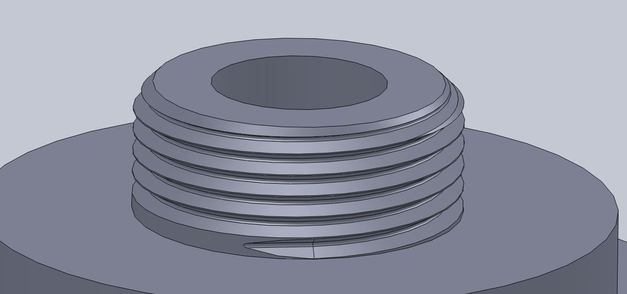

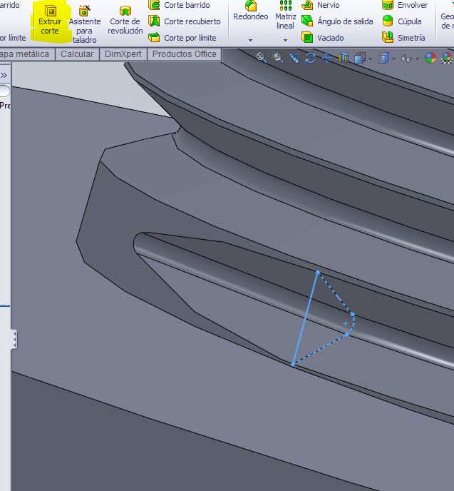

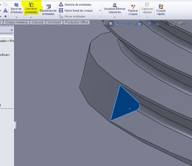

Ya se ha explicado pero lo repito, para dar un acabado al final de la rosca nos situamos en este final y seleccionamos el triangulo que ha creado la rosca (se nos pone azul) botón derecho y croquis nuevo, nos vamos a "Convertir entidades" y aceptamos, el triangulo final de la rosca ha pasado a este croquis que hemos creado.
Con este croquis hacemos un "Extruir corte" con una distancia suficiente para que salga del cilindro y listo, mira que final mas majo

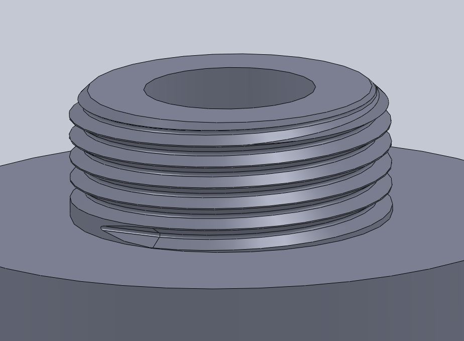

Y con esto la rosca ha quedado así
En la otra rosca te pasa también exactamente lo mismo.
Practica a ver si ahora te sale bien y nos lo enseñas.
PD. Si todavía no está del todo claro me lo dices y repito lo que sea.

Me has dejado sin palabras, pedazo de explicación, a tus pies :70
Creo que ahora si que lo he conseguido!!! :68
Ya me dirás que te parece!

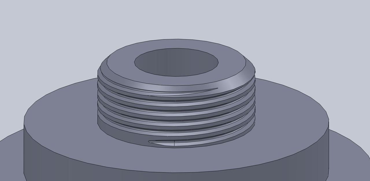

Bueno saske80 algo hemos ganado pero aun diría que el triangulo de la rosca no lo has colocado bien del todo me da la impresión de que te sale una rosca muy gruesa, compárala con la mía y verás.

Hola Ricardo
Tienes toda la razón, a ver si ahora esta bien :31

Ahora si, enhorabuena lo has conseguido.
:56 :56 :56 :56
Punto por la rosca.
