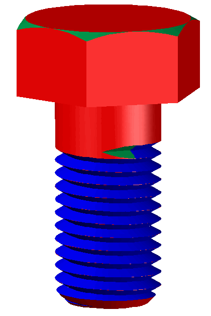

Mi experiencia con las hélices y los barridos sobre ellas con Autocad son bastante decepcionantes.
Ahora estoy con la versión 2012 y con un ordenador nuevo y bastante más potente, sin embargo siguen los mismos problemas.
Como bien dices si se hiciesen muchas roscas se ralentizaria, la verdad es que incluso con pocas también lo hace sobre todo si se esta en el modo "estructura alámbrica".
Para colmo cuando manejaba la versión 2007 a veces me pasaba lo que veis en esta imagen :
Lo que está en rojo son los tornillos (solo tres) y las elipses que veis son en realidad las roscas de los tornillos que para mi sorpresa me lo sigue haciendo en la versión 2012.
La solución es relativamente fácil, cambiar a modo "sombreado" y de esa forma todo vuelve a la normalidad, pero la verdad es que las primeras veces que te ocurre te das cabezazos contra la pared pensando que horas de trabajo se han ido a la basura.

Antonio Castilla, veo que has modelado un tornillo siguiendo el método que yo llamo "de la extrusión". Un punto de mi parte.
No hace falta modelar muchas roscas para que AutoCAD se ralentice. De hecho, con unas 15 ya comienza a dar problemas. Hace poco modelé el Coffee Cup Stirling, que lleva bastantes tornillos, y no veas lo que tuve que pelear para poder renderizar el modelo.
A mí no me ha pasado lo de las elipses en pantalla (uso la versión 2008), aunque me han pasado otras cosas. A veces cuando voy a restar el sólido generado al barrer el triángulo, no realiza la operación. Al principio seguía insistiendo varias veces, sin conseguirlo, y al final optaba por deshacer todo el proceso, grabar, salir de AutoCAD y volver a entrar. La solución que he encontrado, a base de pruebas, es borrar el tornillo y volver a insertarlo.

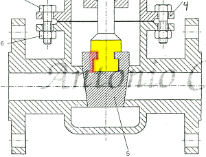

Aunque es salirnos un poco del tema, sí, lo de que no aplique la diferencia también me ha sucedido con el 2012. Hace una semana fui a hacer la parte amarilla de esta válvula para lo que creé un cilindro, hice una región con la zona roja y la extrudí.
Como al otro lado está el mismo rebaje hice una simetría. Hasta aquí nada del otro mundo. El siguiente paso lógico era una diferencia del cilindro (amarillo) de las dos zonas rojas extrudidas. Pero ni una ni mil veces que no quería. Le dí mil vueltas a la pieza a ver si es que en realidad no había penetración, le pedí la interferencia y me confirmo que sí existía y cuando ya tenia el martillo en mi mano para intentar arreglarlo a porrazos se me ocurrió unir las dos partes rojas y ahora sí que me hizo la diferencia.
¿ El motivo ?, diremos que un fallo informático, aunque acostumbrado a estos fallos lo que procuro siempre es efectuar un cambio (cambiar el estilo de visualización, unir, copiar y guardar en otro archivo, etc.), en fin que a veces necesita que se le haga algún cambio por que si no no sale del atasco.
Volviendo al tema, sí el final de la rosca lo hice por extrusión aunque existen otras formas a ver si tengo un ratillo y pongo alguna imagen.
