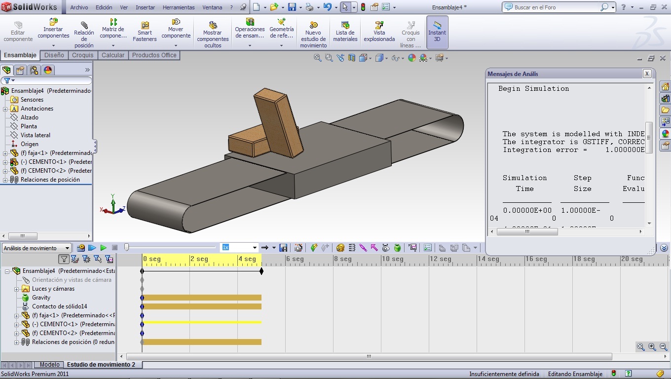

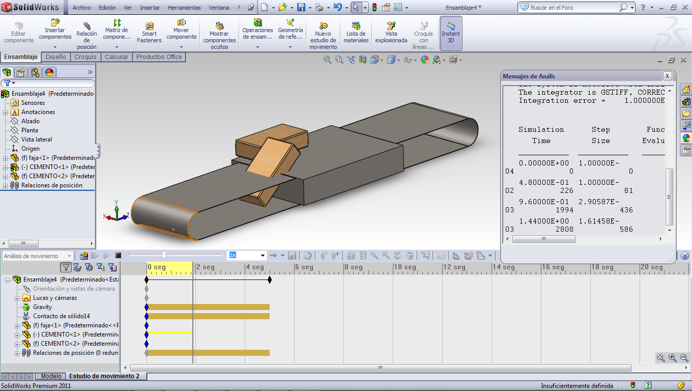

hola estaba haciendo un estudio de movimiento .estoy tartando de imaginarme el comportamiento del solido amarillo cuando se pasa de una faja ala otra por intermedio de una tolva
1) los solidos amarillos son de material madera (cubos de madera)
2) todo lo demas es a36,es mas hasta la faja (que es de caucho en realidad ,en la simulacion.. le puse de acero para hacerlo lo mas simple posible)
sucede que los cubitos de madera traspasan ala plancha de acero que es de 3 mm de espesor. y eso que en asignacion de material en contactar le puse( stell dry)
supuse que pense que era por el espesor le puse un bloque de acero y ahi ya no pasa,pero en la vida real no es asi?? ese espesor de 3mm es suficiente para soportar el peso de una insignificante madera seca...

alguien me dijo que probara con amimacion basica,pero no queiro que se vea bonito,sino ver como se comporta el solido a travez del trayecto...

prueba con poner en la simulacion Contacto , esto hace por ejemplo que si tiras una pelota rodando y choca contra una pared.. la pelota rebota , no la traspasa , te recomiendo que eches un vistazo a tutos que hay en youtube.
De hay saque yo conclusiones en su dia.

si tienen contact solo que analisis de movimiento se traspasa,pero en movimiento basico no pasa...pero tambien me genera ortos problemas
