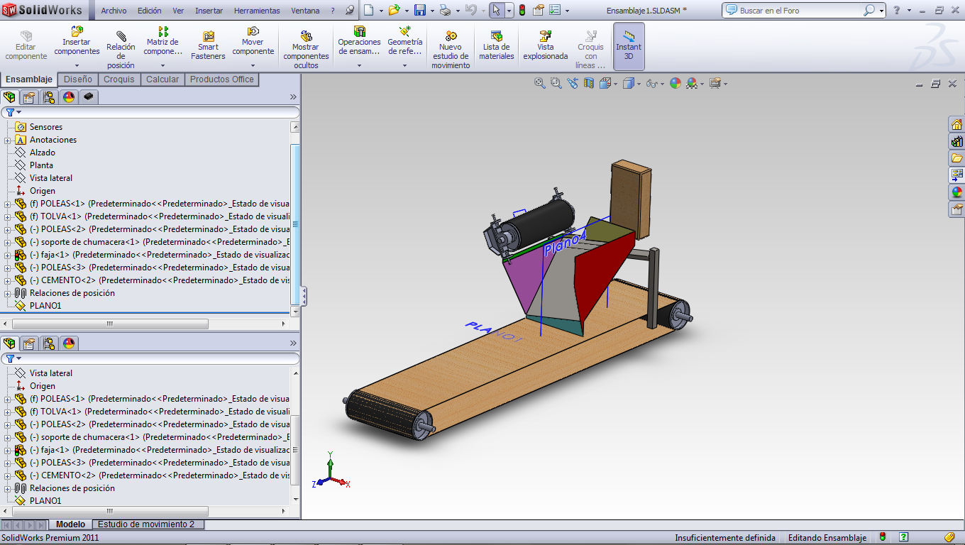

Hola,alguien sabes porque se generan doble browser.. al trabajar???...como lo desactivo??

Supongo que al decir "doble brownser" te refieres a que en la parte izquierda de la pantalla te salen dos árboles de operaciones. (Segun veo en el jpg)
Sirve para que en una de las ventanas veas el arbol de operaciones (Feature manager) y en la otra puedas ver cualquiera de las otras pestañas que se conmutan en la parte superior (configuation manager, properti manager o Display manager), Lo hacen para poder trabajar de una forma más agil sin conmutar por la pestañas.
Se puede eliminar la dualidad arrastrando el borde de la ventana superior o inferior depende de cual quieras eliminar. (veras una pequeña linea doble en el margen superior o inferior de la ventana)

lo que sucede es que lo oculta y no lo borra y cuando realizo algun estudio de movimiento..vuelve a aparecer por eso deceo eliminarla.....
