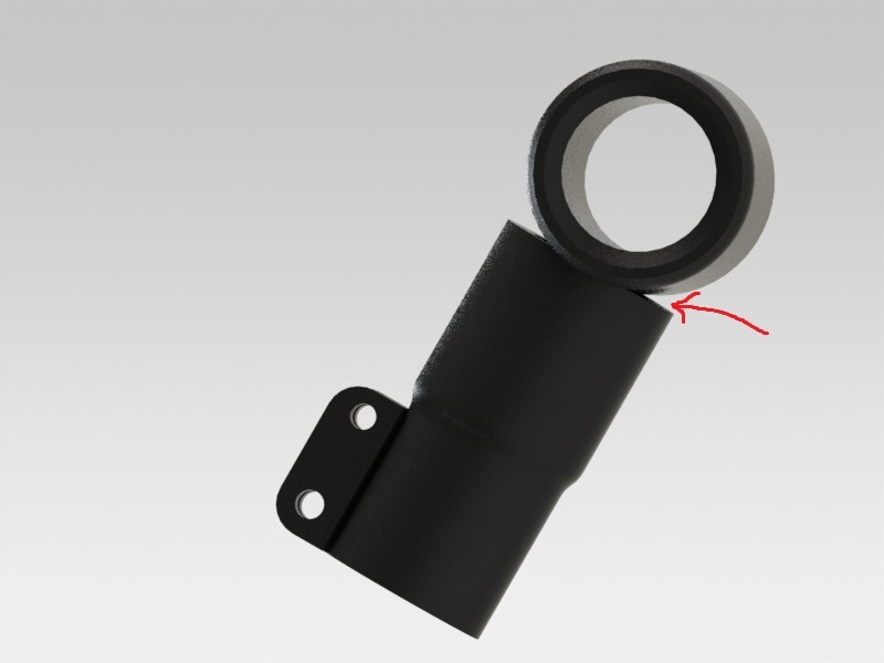

buenas, tengo esta pieza que se ve en la imagen y no se como rellenar el espacio en blanco donde no se toca la parte donde va el buje y la inferior.
quiero que quede todo como un solo componente.

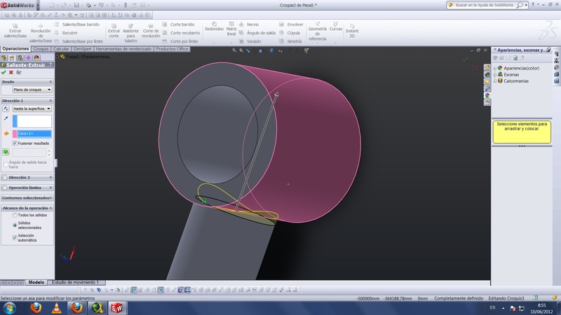

bueno yo haría esto...crearía un croquis y lo extruiria hasta la superficie siguiente...

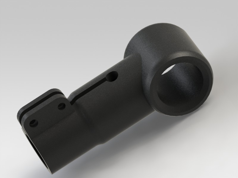

a ver que te parece, así es como me quedo

excelente la roja así es como debe quedar un punto punto tu aprendizaje y también para el maestro devalver

Muy bien laroja04.
¿Porque no ponéis el plano 2D?, seguro que mas de uno se anima a dibujarla.
Muchas gracias y punto por el trabajo.

no tengo el plano 2d, lo hice todo a ojo y con medidas aproximadas
porque es una pieza del trabajo y no quiero tener problemas con usar el plano.
