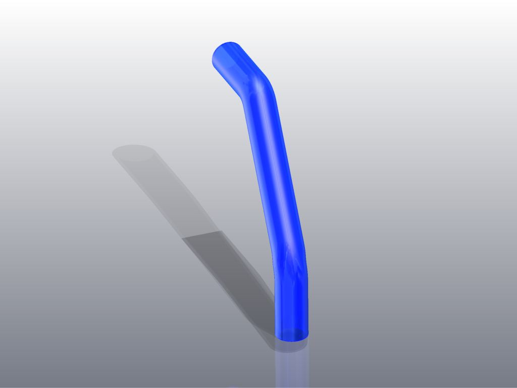

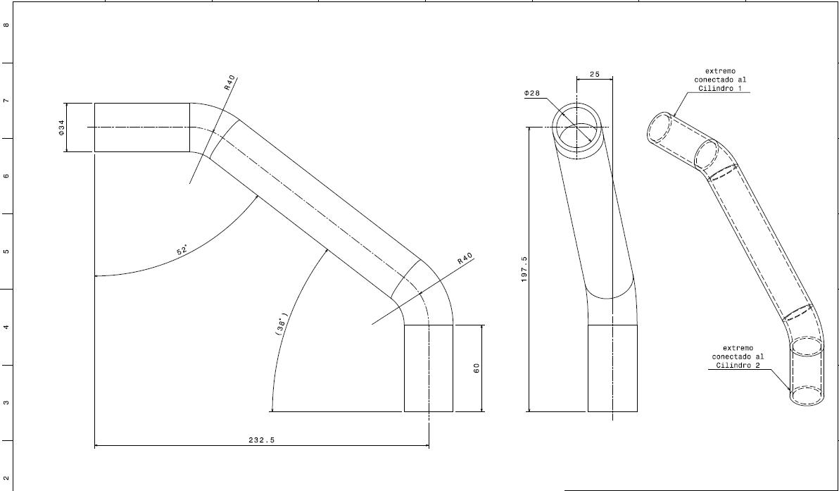

Bueno pues otra pieza que se me ha atravesado , ya que nunca he tenido que modelar algo parecido, ademas que en solidworks estoy comenzando a manejarlo.
Nunca me he encontrado en este caso y necesito ayuda o explicación del modo de hacerla ..paso a paso...y seguro que es la cosa mas fácil de hacer
Si os fijáis la pieza es un manguito, si !! planos del Ciri jajaj , la cuestión es que hacer el barrido recto me sale , pero como hago que tenga el desplazamiento 25 ??? hay esta el problema no se si debo usas el croquis 3D , ya que lo he intentado, pero al generar las curvas me las hace rectas.. vamos que no se por donde cogerlo :14
Hay va la pieza

pásame el link del plano original para ver si puedo ayudarte...

Buenos días, ahora que estoy mirando la pieza, veo que me suena de un proyecto del Ciri.
Yo esta pieza la hice con el Croquis 3d. y sale en un plis.
Te envió un boceto de como se hace. :53

Yo he hecho la pieza pero me he tenido que inventar una medida.
00chris00, ¿te pasa a ti también?, gracias.

A mi lo único que no me cuadra son los 38 grados. :30
Pero a parte de esta. Me cuadra todo.

Serias tan amable de enviar el boceto para ver como lo has hecho.

Hola Basajaun.
Que se hace con la operación de barrido esta muy claro, pero para el barrido se necesita una sección y un camino y aquí está el problema como dibujas el camino.

Evidentemente esta pieza se hace con un barrido en 3D, barrido para el que necesitaremos un camino 3D. ¿Cómo lo obtenemos si las cotas que nos dan no nos dicen los puntos de intersección?, pues yo no se como lo harán los demás, pero yo en Inventor me dibujaría el camino en planta, me dibujaba el camino en alzado perpendicular al de planta y luego crearía un boceto 3D en el que intersectaría ambos caminos, dándome como resultado el camino 3D que necesito para hacer el barrido. Ahora me creo un plano perpendicular a uno de los extremos, me hago un boceto o croquis, me dibujo la sección y la "barro" por el camino en 3D. El resto ya es gusto personal de cada uno (color, render, chaflanes, etc, etc).
Design-Tec, como se te ocurra hacer los tramos uno a uno en recto y luego intentar hacer las curvas, no te dirijo la palabra en mi vida :44 :44

Si Mondeo, ese es el proceso que he utilizado, solo que me ha faltado una cota que me he tenido que inventar y eso es lo que preguntaba, si los otros también han echado en falta esa cota.

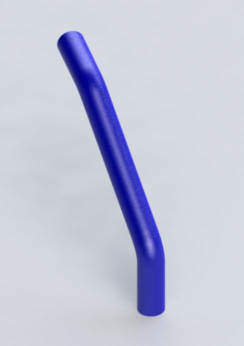

No lo decía por ti Ricardo, ya me imaginaba que habías utilizado este método, pero no estaba seguro si en SW se puede hacer igual que en Inventor.
Y por cierto, ya me he "picado" y he hecho el tubo de las narices :44 :44
... y siento decirte que yo no me he "inventado" ninguna cota, las tengo todas, no se cual te falta a ti.

Mondi, podrías subir el fichero de la pieza para poder estudiarlo.
A mi en el camino en planta me falta un redondeo.

Pues yo veo dos hermosos R40 :44 :44
De todas formas, ahí va el fichero, hecho con Inventor 2012.
