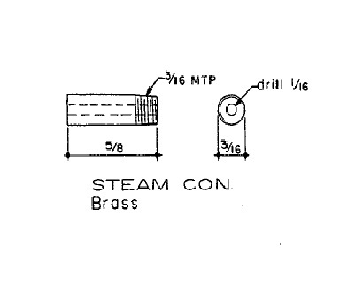

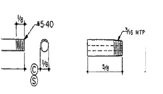

hola amigos pensando y pensando sobre el tema de la rosca se me vino en mente si el roscado esta marcado como #5-40 en otro 3/16 MPT tengo presente que es una rosca de ANSI pulgada. La duda es si yo tuviera que hacer esa rosca con dimensiones en pulgada o milímetro ya que los perfiles que tengo son en milímetro, e igual como sabría yo el paso de ese roscado si solo me da la longitud total de la rosca

no es que sea una rosca conica mondeo si mirad bien esta imagen , sino que como se haria ya que no presenta ni el paso ni el tipo de perfirl de la rosca en este caso e igual con la otra imagen ya que solo esta denotado 3/1-mtp y la otra #5-40

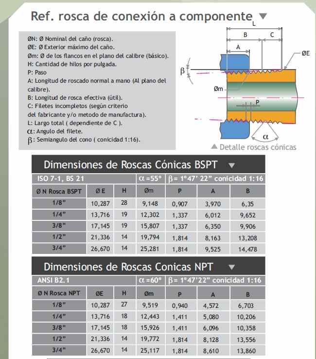

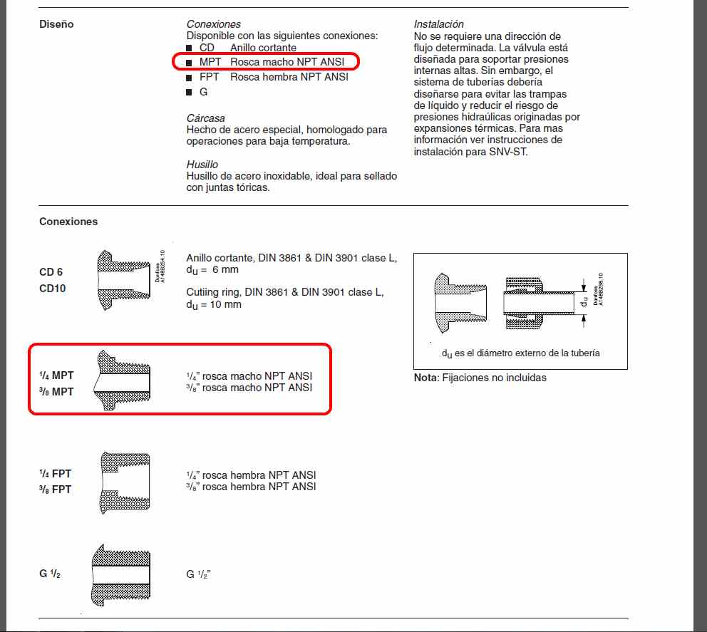

A ver Jairo, en el dibujo se ve claramente que es una rosca cónica y por eso te lo he comentado. En un principio he pensado que estaba mal puesto y que realmente han querido poner "NPT" y buscando por Internet he encontrado que esta bien, porque hay un fabricante que así lo denomina:
Es una rosca NPT y cuando no se pone el paso es porque es el normal. Cuando hacemos una rosca M12, al no poner el paso ya sabemos que es una rosca de paso normal, es decir 1,75, pero si queremos hacer un agujero de M12 paso fino, entonces si que tenemos que indicar el paso M12x1 (por ejemplo). Por lo tanto, esa rosca es la misma que una rosca 3/16 NPT
Por cierto, he estado mirando que dimensiones tiene esta rosca y debe de ser de menos de un diámetro de 10, porque de momento no la he encontrado. Una tabla para que veas como es la rosca y las medidas mas normales de la misma.
